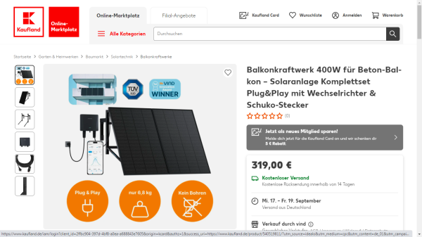

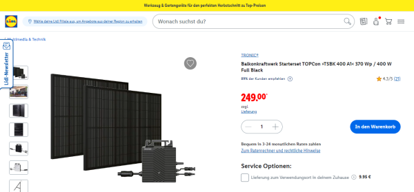

Re: EGD: Zdroje do 800 W bez dodávky do sítě (balkonové FVE)
A kolik elektrikářů je potřeba k zastrčení zástrčky?
Lidi proč ta věc za 199€ má ovšem jen poloviční výkon (400W) oproti německým 800W za stejných 200€ … ?
Jako kdyby k tomu dali o jeden panel míň tak neřeknu, ale na tom měniče je napsáno výstup 400 W…
Stačí jeden, který k tomu má patřičné oprávnění a musí zkontrolovat obvod, jističe a elektroměr, aby se ujistil, že jsou služby budovy kompatibilní s fotovoltaickým systémem.
Prostě proto, že se prodávají varianty balkonovek s různými výkony a poloviční výkon automaticky neznamená i poloviční cenu, a to platí obecně po celém světě i v Německu. Mimochodem v německém Lídlu je aktuálně v nabídce ta samá balkonovka 400W za 249€ a v německém Kauflandu je podobná 400W dokonce za 319€ a obě ty balkonovky mají v sadě 2 panely.Kajap píše: sob zář 13, 2025 12:49 amLidi proč ta věc za 199€ má ovšem jen poloviční výkon (400W) oproti německým 800W za stejných 200€ … ?
