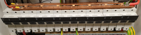

Pro lepší představu o co mi jde přikládám foto:
Plán je horní část oddrátovat a zbytek napravo od čtyř OPVP dát pryč. Místo toho doplnit ještě 2× OPVP, aby jich bylo celkem šest v řadě. Ty bych pak chtěl nějakým způsobem propojit shora pásovinou (viz můj první příspěvek – buď vyřezat hřeben, nebo použít pásovinu s navrtanými otvory a šrouby).

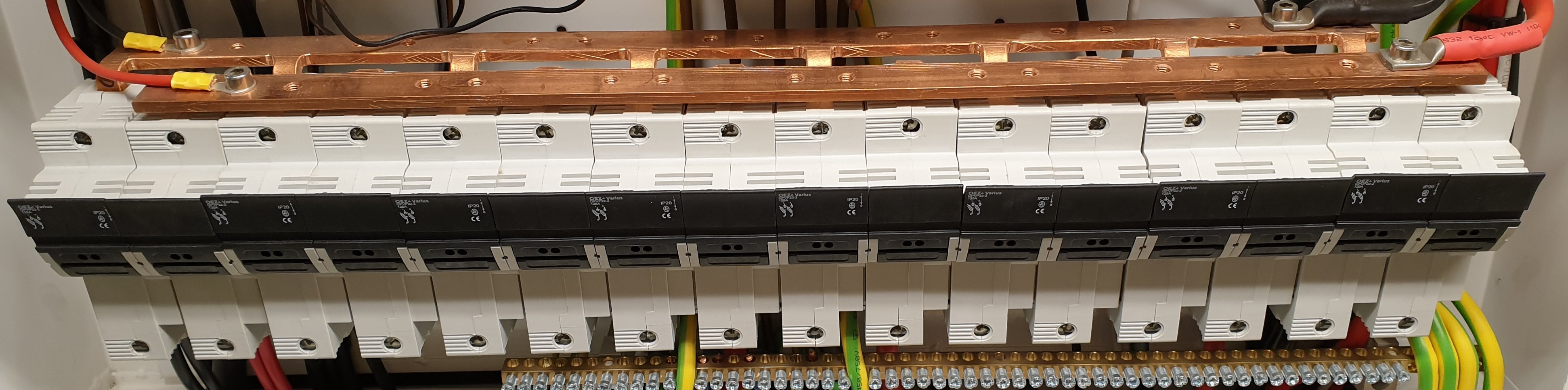

Do opv22 se vejde 50mm2, z tl 5mm jsem nechával zuby 10 mm široké. Fotku jsem někam dával. Už nevím, kde se to řešilo, nevím jestli zde nebo na solarforum...
Šukalkou to není ani tolik práce. Chce si to dobře rozkreslit. Pak taky doporučuju napřed koupit, dát k sobě a změřit. Když jsem je dal do řady, bylo to o kousek širší než katalogový údaj. Jako výchozí už si nepamatuju jestli to bylo 100x5 tyč, ale i jsem to ohýbal, takže jsem potřeboval ty zuby delší.
Vejde se tam přesně 10x5 měděná tyč. To používám na sběrnici v baterkárně, kdy jsou zuby od sebe více než metr, tam by bylo moc odpadu. Pak je to 3x M6 závit do sběrnice, 3x díra do 10x5 tyče, 3 nerez šrouby nad sebou do sběrnice 40x5mm akorát.

Tohle je ta původní fotka: Myslel jsem si, že mám fotku z průběhu řezání, ale nemám.
Napřed jsem vyvrtal 6mm díry jako rádius vnitřního rohu, pak jsem k tomu řezal ručně nebo elektricky.

Josse toto je nejpěknější sběrnice ,co jsem viděl.
Akorát u toho muselo být strašně odpadu mědi.

U mědi vychází podle mě nejlepší poměr mezi nákupem a zpětným výkupem, takže to zase tak nebolí, rozhodně mé spojení domu a baterkárny bylo mnohem dražší. Potřeboval jsem ušetřit místo a mít co nejmenší rozdíly.Franta2776 píše:Josse toto je nejpěknější sběrnice ,co jsem viděl.Akorát u toho muselo být strašně odpadu mědi.
Re: DC sběrnice pro OPVP22
Propojovací lišta pro energetiku
To vypálil laser ( nebo vodní paprsek), nebo je to domácí práce s pilkou a pilníkem?

Vždyť jsem psal, že to tak dlouho netrvalo. Chce to mít ostré plátky do pil, nesmí se to lepit, pak to není ani moc namáhavé.kodl69 píše:Propojovací lišta pro energetikuTo vypálil laser ( nebo vodní paprsek), nebo je to domácí práce s pilkou a pilníkem?

Nestačilo by to udělat z hliníku?
Omezený průřez má jen ten zub, co jde do svorky. A ten má minimální délku a teče tam malý proud, takže úbytek na něm bude prakticky zanedbatelný.
Ta propojovací šína (která už je dlouhá a vede sumu proudů) pak naopak klidně může být i 2x širší.
Nebo tlustší (našroubovat na ni další "ingot"), pokud by nebylo místo směrem dopředu kvůli krytí DIN lišty.
Bude to nejen mnohem levnější a dostupnější, ale hlavně hliníkové slitiny (většina z nich) se výrazně lépe obrábí.
Takže tohle přesně a pěkně vyfrézuje kdejaký domácí bastlíř s amatérským CNC.
Měď se frézuje výrazně hůř.
Jinak se připojuju k pochvale. Moc pěkná práce.
Zvlášť když jsi to dělal ručně jen základními nástroji.

Hliník (bláto) se bude mnohem hůře řezat a vrtat do tvaru, tam jedině ten laser nebo vodní paprsek. Když to bude něco co se dobře řeže (třeba AlMg3), to se zase nedá ohnout (v té tloušťce 5mm už bude moc praskat a vyžadovat velký rádius). Měď jde dobře řezat i ohýbat. Můj dodavatel na laser měď nepálí, to musím dělat sám. Kombinace mědi je taky lepší do toho ostatního, do opvp, přišroubovat na to kabelová oka, ..
