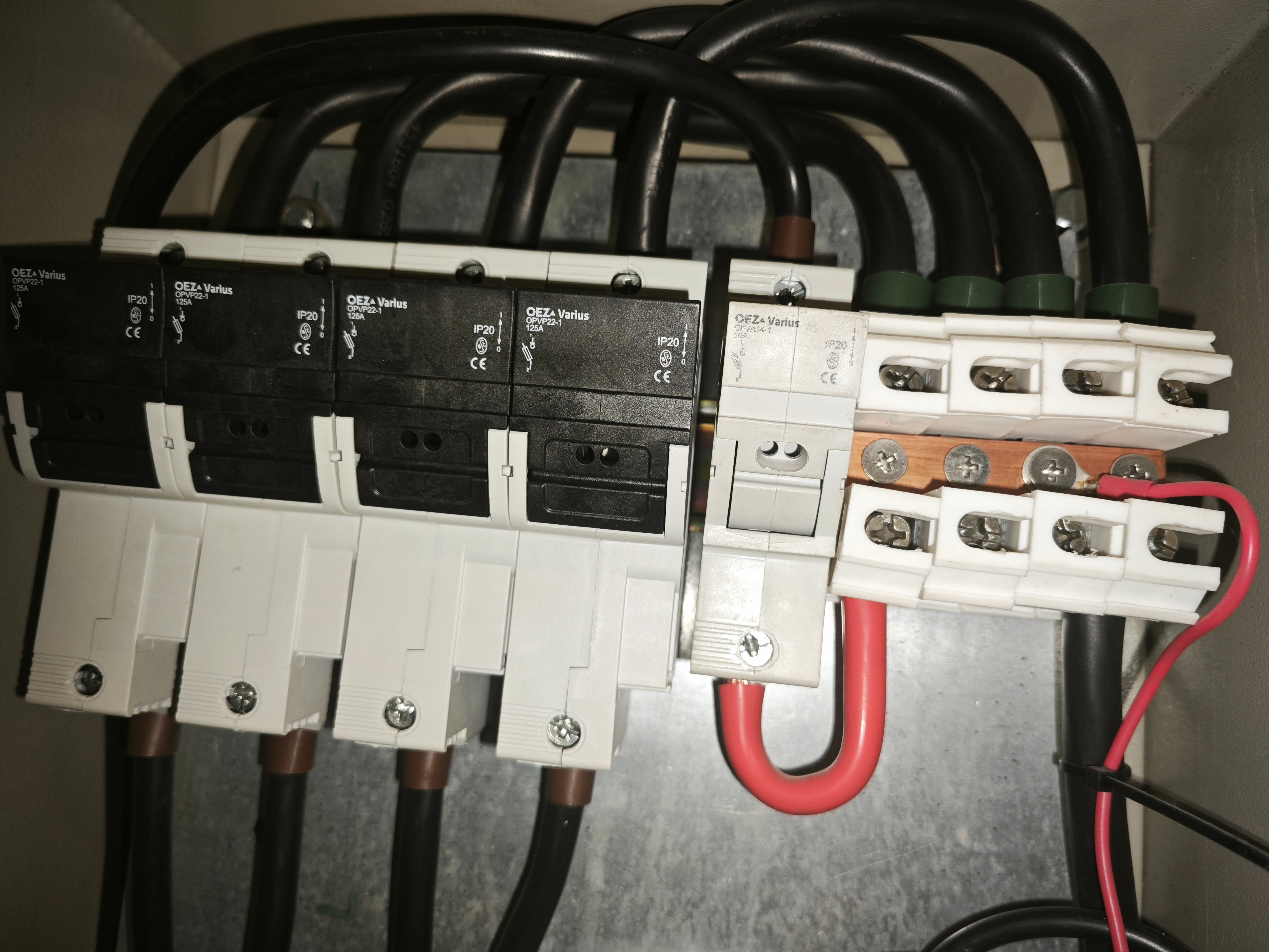

Pro lepší představu o co mi jde přikládám foto:
Plán je horní část oddrátovat a zbytek napravo od čtyř OPVP dát pryč. Místo toho doplnit ještě 2× OPVP, aby jich bylo celkem šest v řadě. Ty bych pak chtěl nějakým způsobem propojit shora pásovinou (viz můj první příspěvek – buď vyřezat hřeben, nebo použít pásovinu s navrtanými otvory a šrouby).
