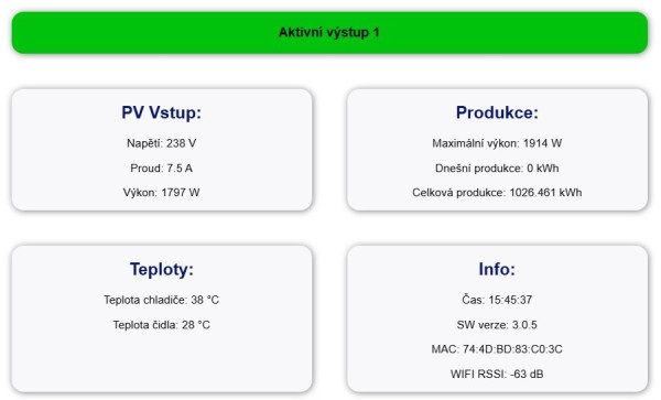

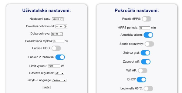

Re: FVE ohrev TUV
Skoro bych řekl, že tuto funkci, přepnutí na síť při poklesu napětí na 120V mají jen číňani se starším datem výroby...
Ostatní to řídí na čas a teplotu.
Tady je ještě jeden připojený s ukázkou nastavení ale už jsem to sem dával vícekrát - stačí použít políčko vyhledávání
On-line už nemám žádný, všechny panely už jdou do Victronu
Tenhle už je pouze na zdroji na kterým přepínám, testuju a kontroluju.

Re: FVE ohrev TUV
A ty obrázky jsou teda z jakého systému?JirkaE píše: ned zář 07, 2025 3:41 pmSkoro bych řekl, že tuto funkci, přepnutí na síť při poklesu napětí na 120V mají jen číňani se starším datem výroby...
Tady je ještě jeden připojený s ukázkou nastavení ale už jsem to sem dával vícekrát - stačí použít políčko vyhledávání:
On-line už nemám žádný, všechny panely už jdou do VictronuTenhle už je pouze na zdroji na kterým přepínám, testuju a kontroluju.
Mají takové výstižné názvy jako "Snímek obrazovky_7-9-2025...".
