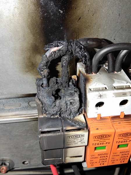

Ahoj, tak během dne jsem zjistil,že mi nefunguje jeden string. Po příchodu domů jsem v combi boxu pod střechou objevil tuhle parádu. Shořelý pojistkový odpínač na prvním stringu. Jediné, co mě napadá je přechodový odpor - nedotažené svorky na pojistkovém odpínači. Napadá ještě někoho něco jiného?

Jak koukám na fotky. Asi opravdu to šlo do šroubu. Každopádně nepěkná věc..
Jaké proudy v maximu tím protékaly?

String je serioparalel, pojistka na 25A, reálně kolem 20A.

Tady jsem asi udělal dobře, že mám plechový combi box. Kontrola byla cca před pár měsíci jen vizuálně bez kontroly dotahování šroubů.

A co jsi tam měl za pojistku?
Že by špatný kontakt pojistka a ten horní kontakt kam se zacvakává a od toho se hřála ta horní svorkovnice?

Právě spekuluju, kdyby to bylo od kontaktu mezi plech/pojistka že by to bylo vyhřáté už z boku.Soban píše: stř srp 20, 2025 8:04 amA co jsi tam měl za pojistku?

Nebo naopak dotažené moc.
Já jeden (jiného vyrobce) dotáhl tak, že se v moment dotažení začal deformovat a nevhodné slabé materiály se začali kroutit a to samozřejmě až k čelisti pro pojistku.
Nebylo to nijak extrémně moc, šel bych dál, kdybych mohl.
Umím si představit, že kdybych to tam nechal a nevyhodil to, že by ten přechoďák vznikl přímo na pojisce tím, že jedna strana by svirala pojistku pevně a druhá mnohem slaběji.
Nedotažením ale vzniká riziko stejné.
Vyzkoušel jsem více výrobců z levnější kategorie a polovinu bych úplně zakázal používat, slabě materiály vhodné maximálně pro 100Wp 12V pro karavan...

Já bych si typnul zda to nebylo od pojistky - té vlevo zahřál se ten horní plech chytla izolace na kabelu a zda pak mezi kabely nehořel oblouk a tím pádem totálně zhořel ten vrch.
Jak vypadá ten levý bok?
Osobně bych tam nějaké pochybné pojistky z číny nestrkal, já mám všude OEZ i ty pojistkové odpínače.

Nemám tady fotky z levé strany. Dnes tam dám nový pojistkový odpínač a rozhodně to nebude Čína. Ty pojistky taky pořeším.
Přemýšlím i nad kouřovým čidlem do combiboxu a napojení na stávající EZS s

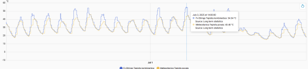

Ja keď som prednedávanom prerábal kombi box na povale (tiež plechový rozvádzač), tak som tam okrem merania výkonu zo stringov pridal aj jeden DS18B20 senzor a tu je graf za posledný mesiac. Teraz keď mám "baseline", môžem v HA nastaviť automatizáciu na zvýšenú teplotu - podľa teploty na povale (aj tam mám senzor) a teploty v boxe - lebo teplota v boxe sa logicky mení s teplotou na povale.
Maximum tam bolo 54°C.
EDIT: graf aj s teplotou na povale
EDIT2: automatizácia samozrejme nevie hasiť, ale môže mi poslať notifikáciu, aby som sa na druhý deň/týždeň nečudoval kde je výkon

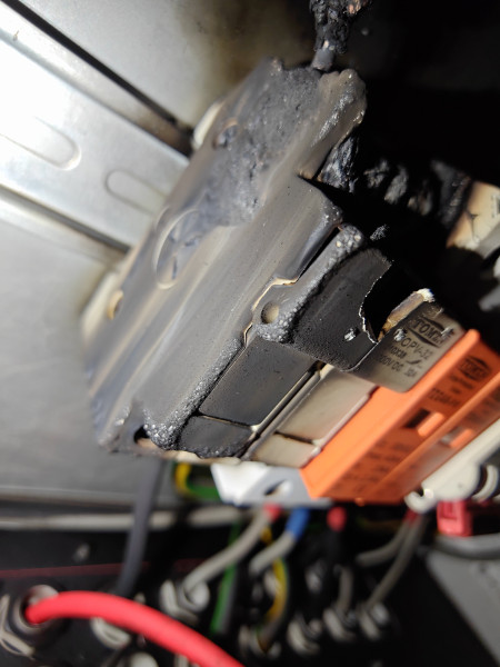

Tady je fotka z levé strany, vypadá to , že to šlo ze spodu nahoru.

Mě to přijde fakt jako spíš od pojistky a zda to nahoře se nepropálilo na druhý pol a nevzniknul nahoře oblouk kde se to pak roztavilo úplně.....

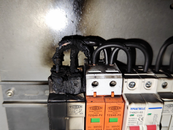

Podle fotky tam byl certik asi hodně všude. viz ty napálené okraje. Je to zajímavé, z boku to vypadá jak od kontaktních ploch pojistky.
Klidně mohl ale plaminek/čoud jit kolem a vytlačit se spodem kolem svorky, proto se to zdá jakoby šel plamen odspodu. Ale tohle by bylo na hloubkovou analýzu atd.
Prostě poučení je kontrolovat a sledovat..

Ještě mě napadá jestli nemohla být deformace způsobená tim tvrdým drátem. Já to všechno drátuji lankem, aby to nepnulo za ty svorkovnice. Až to budeš měnit, tak vyměň i tu čínskou přepěťovku ne?

Ty to spojuješ paralelně už na střeše?

Ano potvrzuju, hodně čínských výrobků uvnitř špatně drží kontakty a pevné vodiče vnitřek vychylují a tím to nemá parametry. Mě hořeli čínské relé/stykače.Dagus píše:Ještě mě napadá jestli nemohla být deformace způsobená tim tvrdým drátem. Já to všechno drátuji lankem, aby to nepnulo za ty svorkovnice. Až to budeš měnit, tak vyměň i tu čínskou přepěťovku ne?

Ano, na střeše.
