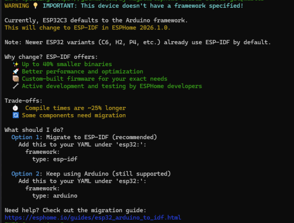

Ešte jedna zmena od 2026:
WARNING 💡 IMPORTANT: This device doesn't have a framework specified!
Currently, ESP32C3 defaults to the Arduino framework.
This will change to ESP-IDF in ESPHome 2026.1.0.
Note: Newer ESP32 variants (C6, H2, P4, etc.) already use ESP-IDF by default.
Why change? ESP-IDF offers:
✨ Up to 40% smaller binaries
🚀 Better performance and optimization
📦 Custom-built firmware for your exact needs
🔧 Active development and testing by ESPHome developers
Trade-offs:
⏱️ Compile times are ~25% longer
🔄 Some components need migration
What should I do?
Option 1: Migrate to ESP-IDF (recommended)
Add this to your YAML under 'esp32:':
framework:
type: esp-idf
Option 2: Keep using Arduino (still supported)
framework:
type: arduino
Need help? Check out the migration guide:
https://esphome.io/guides/esp32_arduino_to_idf.html

A po lopatě mi vysvětli, jakej je rozdíl mezi arduino a ESP-IDF, když bych pouze provedl změnu v yaml tady a vše ostatní nechal tak jak je...
Kód: Vybrat vše
esp32:
  board: esp32dev
  framework:
    type: arduino #ESP-IDF
    version: recommended
Díky!
Pozri si vyššie Trade-offs a ESP-IDF offers.😎

Jako joo, jde mi o to, ze nevim, co se stane, když migruju esp30-CAM pod ESP-IDF ... a když nevim, tak to na jedný testovací zkusim :-D..

ale nikdo tě nenutí, pořád je arduino ide podporovaný...
