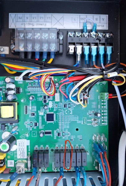

Tak to vypada ze to tepelko WLTR ma vystup na ventil ohrevu TUV ale nema vstup pro teplotni cidlo TUV takze se to asi fakt da pouzit jen s tim jejich rozvadecem co komunikuje po RS485 bez toho to pujde jen na topeni. Uvidim az to kolega zapoji jestli je vubec parametr na ohrev TUV v tom ovladaci co je u toho.

Je někde k dispozici popis toho komunikačního protokolu? Zřejmě to je standardní modbus. Nic jsem k tomu nenašel. Jen, že měli velké plány to propojit přes centrální sdílení a řízení.

Ten protokol jsem nikde nanasel ale je blby ze alespon TUV neudelali primo z desky tepelka. Ten ridici system k tomu maji vyvinuty a da se koupit ale cena 40tis pri cene tepelka je nesmysl:-)

Bavíte sa o TČ LG monoblok? Ja mám 1f, ale sú tam dve riadiace dosky. Jedna pre riadenie TČ a druhá pre riadenie vykurovacieho systému. Vyzerá to úplne inak.

Ne, foto je TČ Woltair.

LG slo do sveta zustal jsem u Grundiga ma fakt daleko vic nastaveni:-) Foto desky je toho WLTR tepelka
