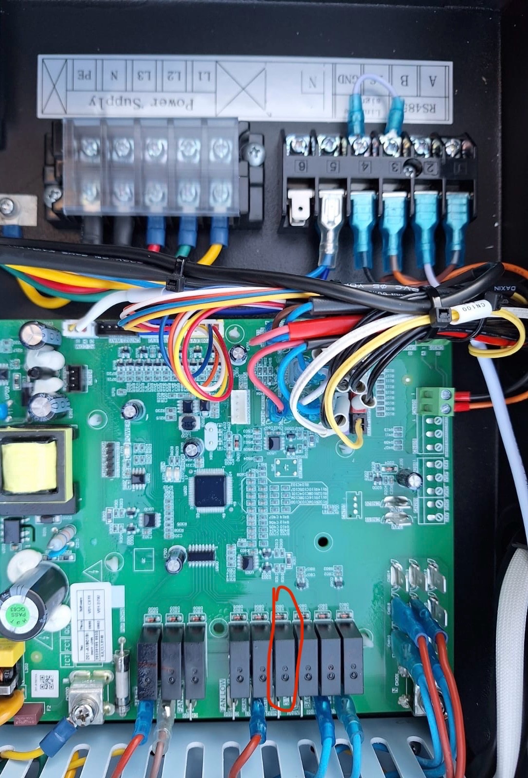

Jinak jsem koukal a treba ta 9kW verze WLTR podle navodu nema vystup pro trojcestny ventil TUV a ani v nastaveni neni teplota TUV musi tam byt asi Woltair rizeni co maj na strankach. Tak kdyby nekdo kupoval pozor na to. https://storage.googleapis.com/catalogi ... 92d55b78d9

Tak to vypada ze to tepelko WLTR ma vystup na ventil ohrevu TUV ale nema vstup pro teplotni cidlo TUV takze se to asi fakt da pouzit jen s tim jejich rozvadecem co komunikuje po RS485 bez toho to pujde jen na topeni. Uvidim az to kolega zapoji jestli je vubec parametr na ohrev TUV v tom ovladaci co je u toho.

Je někde k dispozici popis toho komunikačního protokolu? Zřejmě to je standardní modbus. Nic jsem k tomu nenašel. Jen, že měli velké plány to propojit přes centrální sdílení a řízení.

Ten protokol jsem nikde nanasel ale je blby ze alespon TUV neudelali primo z desky tepelka. Ten ridici system k tomu maji vyvinuty a da se koupit ale cena 40tis pri cene tepelka je nesmysl:-)

Bavíte sa o TČ LG monoblok? Ja mám 1f, ale sú tam dve riadiace dosky. Jedna pre riadenie TČ a druhá pre riadenie vykurovacieho systému. Vyzerá to úplne inak.

Ne, foto je TČ Woltair.

LG slo do sveta zustal jsem u Grundiga ma fakt daleko vic nastaveni:-) Foto desky je toho WLTR tepelka
