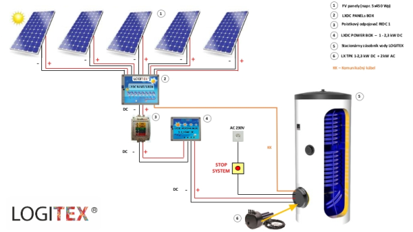

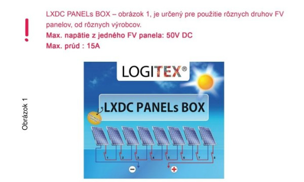

- Příspěvky: 2654
- Reputace:381
Re: Rozpínat nebo zkratovat panely ve sringu cca 400V?
Snad tím někoho zase nezahřeju do červena
i tohle je certifikované řešení...
Primárně šlo o odpojení a rozpojení všech panelů každého zvlášť a centrální stop tlačítko u jinak stejného systému.
ANO - ovládání je opět - pouze - na AC 230V (ze sítě nebo vlastní
