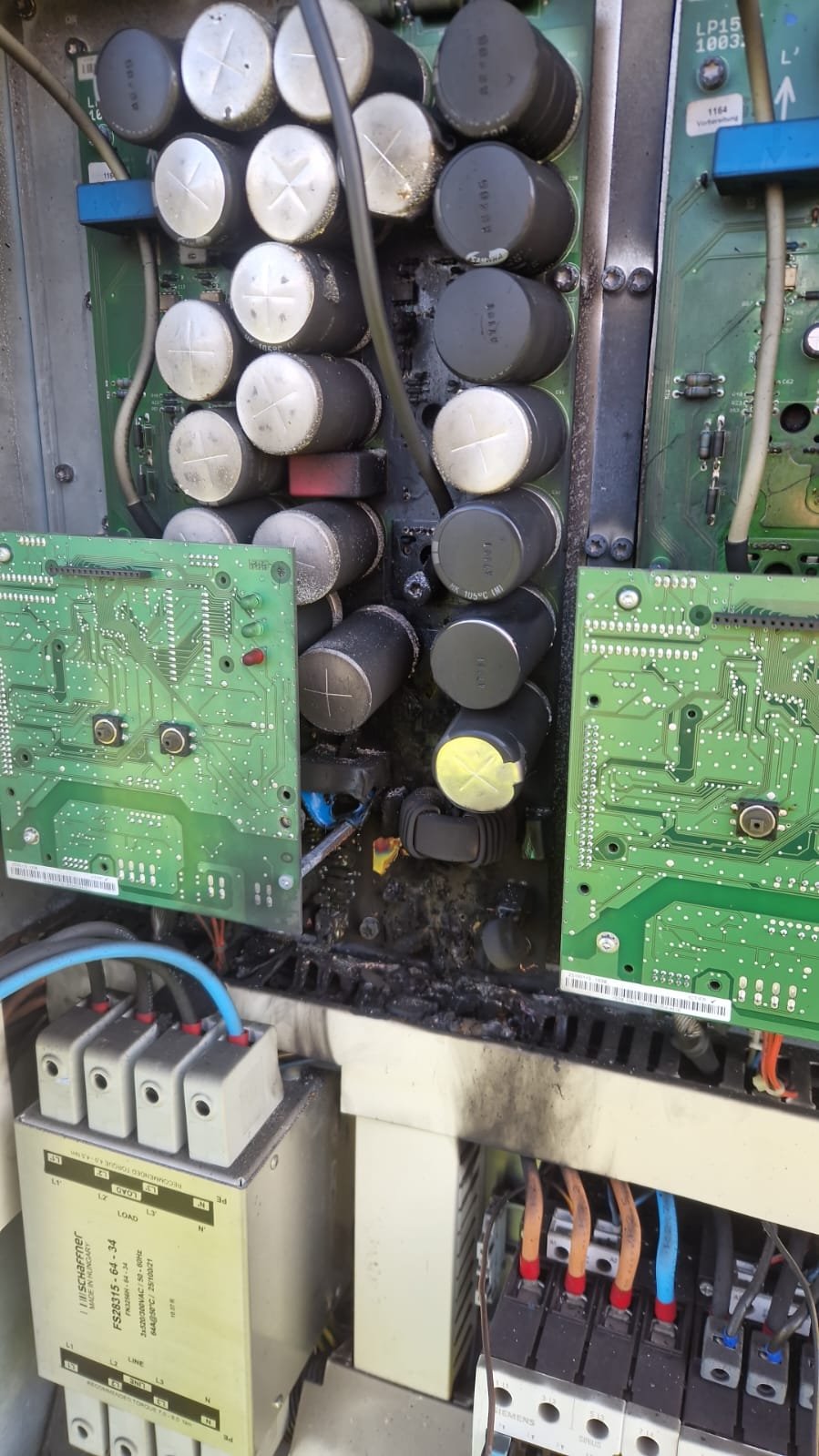

Tady byly stringy cca 650V kabely se roztekly a zkratovaly čímž hoření ustalo. Trošku tekl i hliníkový chladič. Začalo to nejspíš v povoleným konektoru kterým jde DC do výkonové desky. A toto je prcek 33kw. Asi vyhořel kyslík a udusilo se to, takže to šlo bez problému opravit.
Funkční detekce oblouku bude klíčová. Pokud se to eda nestane přímo ve střídači.
