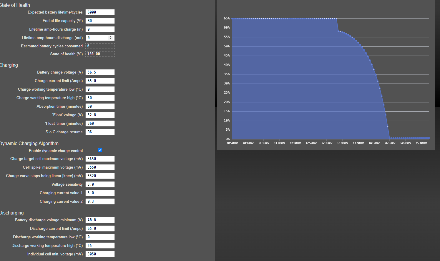

osobne by som tie 93% nechal, vobec to nevadi. SOH je len "polozka", ak su zrovnane ci rozdiel je pod 0.1V by som vobec neriesil. 88-100% nerovnomerne nabijanie je pri type US2000B normalne, pozri aku mas verziu fw. Za upgrade to nestoji...
mozno niekomu pomoze nastavenie, ktore pouzivam poslednych 5 rokov.
