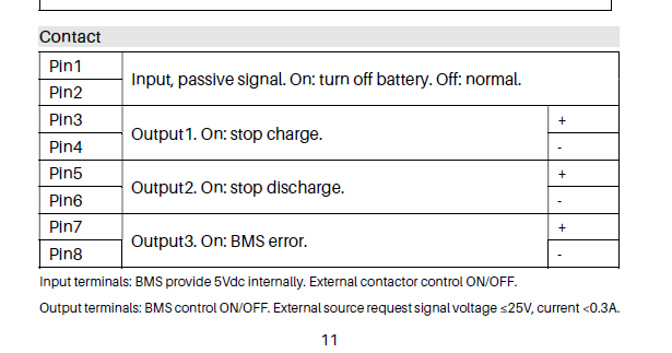

Dobrý den,
neporadil by někdo se zapojením konektoru se signalizací z BMS (contact console)? Je tam požadavek na externí zdroj, takže nejspíš je to tranzistor s otevřeným kolektorem, ale stejně jsou minimálně dva způsoby zapojení, a označení + a - mě nedává smysl...
Chci to připojit na binární vstup LK3 a spouštět od toho nějaké automatiky.
Dík za rady.

A kde je problém?
- dám na zem + na ten vstup toho logického obvodu a přes rezistor na + zdroje případně zapnout ten odpor v tom zařízení pokud ho má.

No já to teď tak mám, s 1k pull up odporem, tak snad je to tak dobře, není to jak vyzkoušet...tak jenom, jestli jsem správně. Nedá se nějak ta signalizace vyvolat? Přes BatteryView? díky

Tak odpor se musí volit podle vstupního obvodu co je tam připojen a podle toho jaký proud maximálně může protékat tím spínačem.
Tak některé obvody mají ty odpory už integrované a dají se pomocí SW zapnout a někde hold musíš odpory přidat.
Zda se dá ta signalizace nějak otestovat netuším.
