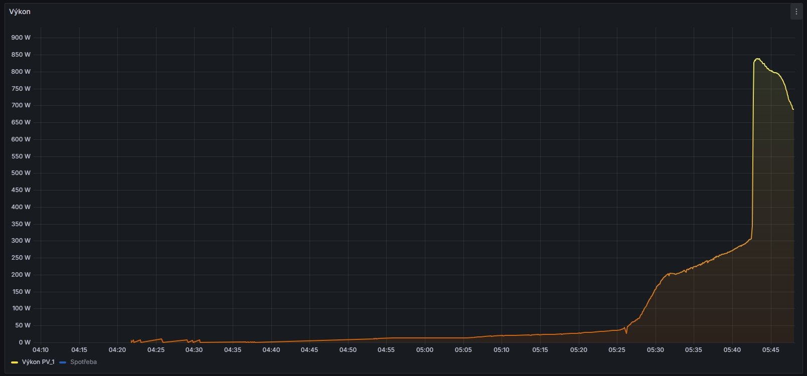

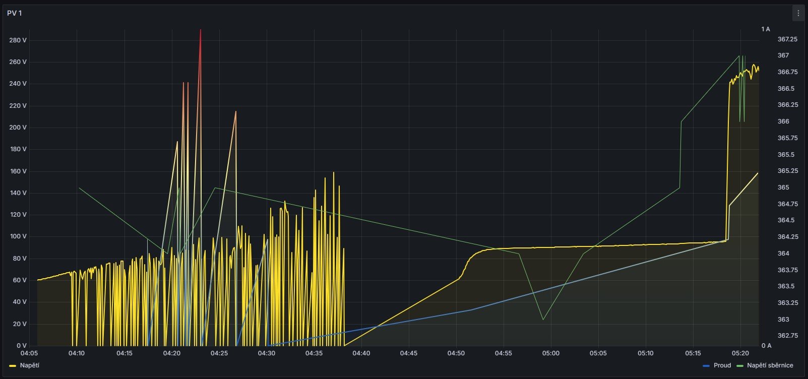

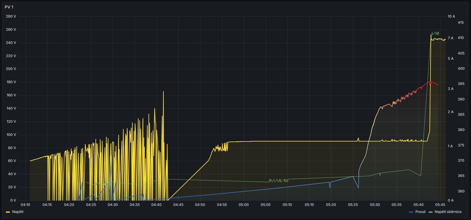

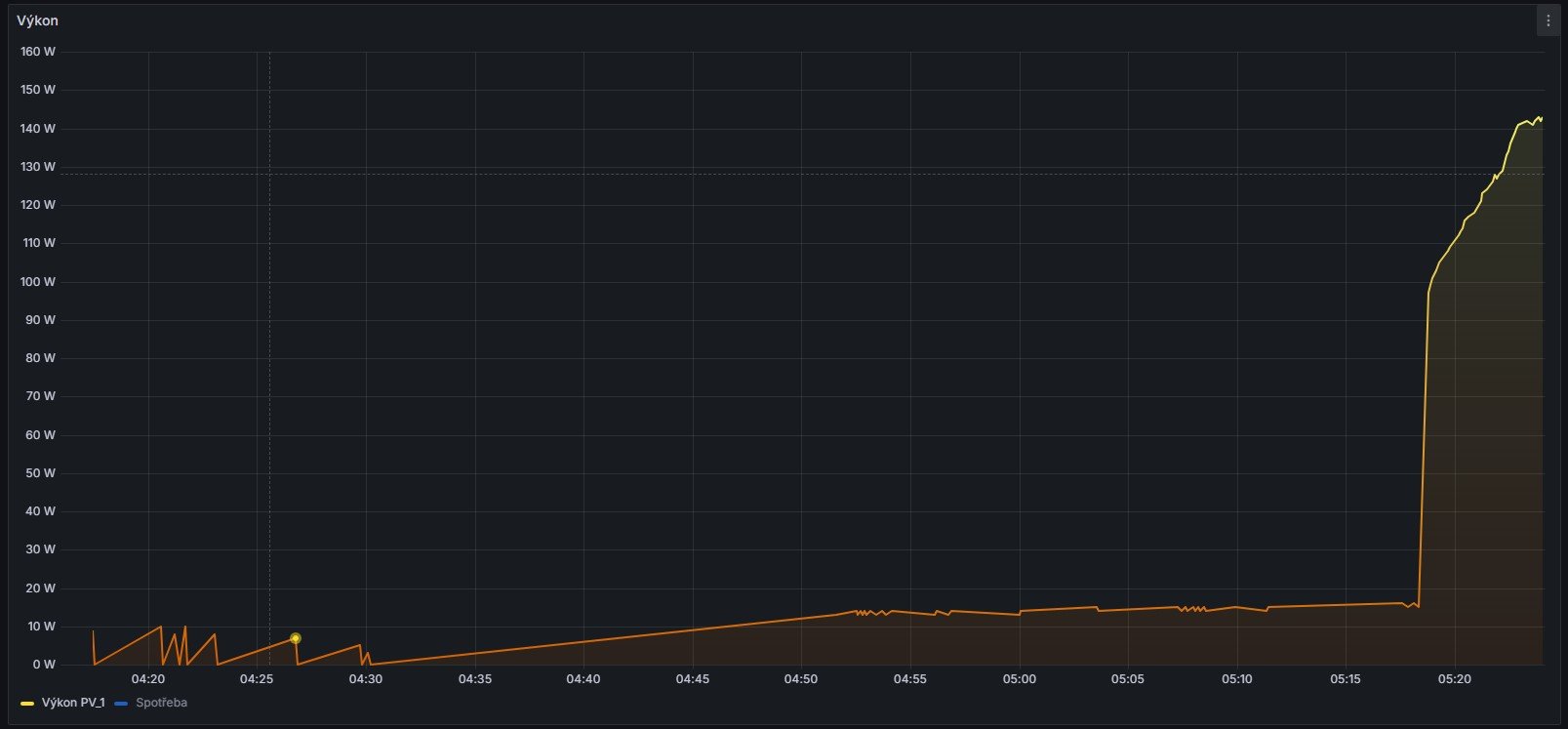

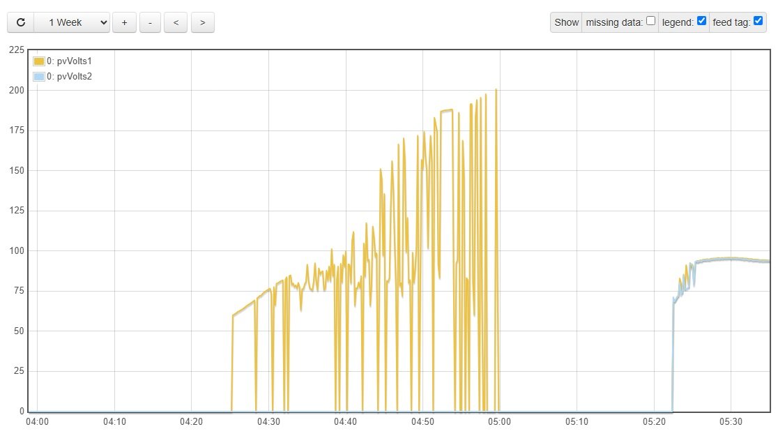

Výsledek po aktualizaci firmware, ranní a večerní cyklování MPPT se nezměnilo, při malém proudu z panelů cca 100 mA se MPPT snaží najít správný bod zátěže. Na měniči problikává modrý pruh, ale nic v něm necvaká, takže bych řekl že to asi nemá cenu vůbec řešit, proste měnič takto chová a asi mu to ani nijak nevadí...
Zůstávání na 90V nebylo před aktualizací nijak vážné, ale i tak se doba "zaseknutí" zkrátila.
Pred změnou firmware ▼▼▼ zlom přibližně v 5:43h - je zřetelné že opuštění 90V je až při cca 3A z paneů Po aktualizaci firmware ▼▼▼ cyklovani MPPT stejné, doba zaseknutí na 90V kratší - skok při 3A není a výkon najíždí už od cca 0,3A z panelů Má teda cenu řešit to cyklování MPPT ráno a večer?

Pokud při tom cyklování ráno ani večer necvaká relé, tak bych to neřešil - můj osobní názor.

Se zeptám, to zasekávání je nějak externě měřený nebo to ukazuje dispej tz. je ta křivka shodná s hodnotou displeje?GHLL píše: úte kvě 27, 2025 8:42 amZůstávání na 90V nebylo před aktualizací nijak vážné, ale i tak se doba "zaseknutí" zkrátila.

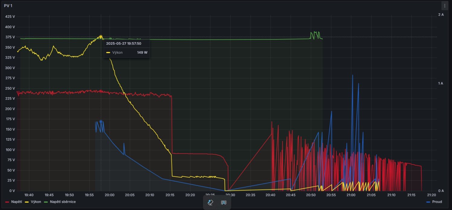

@MikroCZ - Měnič je zapnutý stále, zkusím ho večer schválně vypnout jestli začne relé připojování MPPT cvakat, už se přesně nepamatuju ale myslím že při tom prvotním zapojení s původním FW relé MPPT cvakalo a to mě
, ale teď už jen poblikává ten LED pruh, čímž dává najevo ztrátu primárního zdroje což je logické..
@gupa - na displeji problikává ikona solárního vstupu a vidím že bliká LED pruh. Veškerá data načítám přes RS232 komunikační port (v manuálu č. 18) přes MQTT do Homeassistantu a Grafany.

Večer jsem vypl střídač a nechal jet jen nabíječku, kontrola cca v 21h, nic necvakalo, takže za mě vše OK...

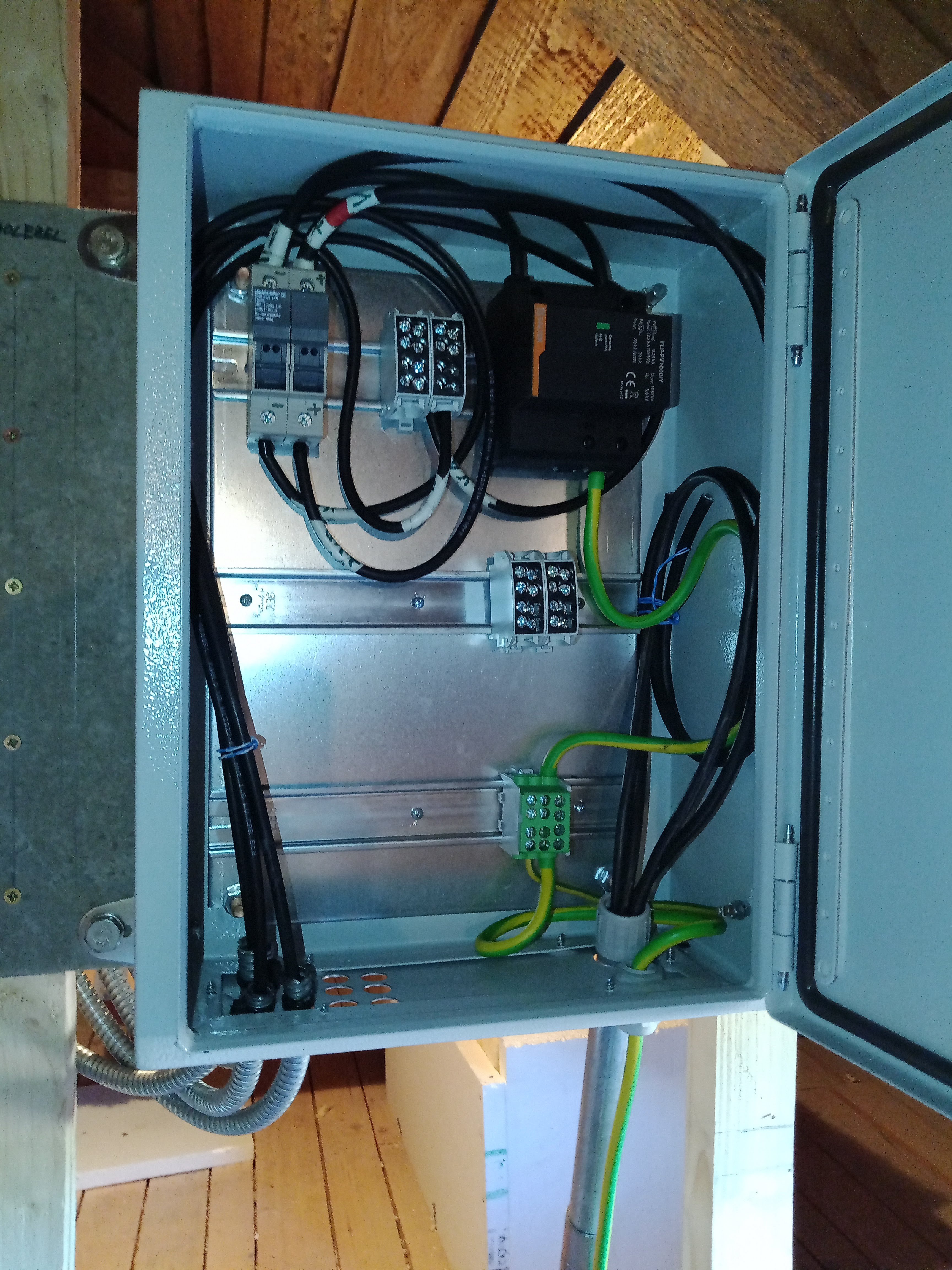

Včera zapojeny svodiče přepětí pro východní string 256V (312Voc) 17,3A > 4 400Wp
Půda ▼▼▼ - FLP-PV1000/Y - původně jsem chtěl použít FLP-PV550 V/U, ale ten není Y Dole u kombiměniče ▼▼▼ - SLP-PV500 V/U S Je potřeba dobře zvážit na jaké napětí je dimenzovat, je to přesně jak psal "kodl69" většina hybridních měničů má panely galvanicky spojené se sítí !
Takže pokud mi jde z panelů 256V tak na DC pojistkách u kombiměniče naměřím napětí sběrnice cca 425V
