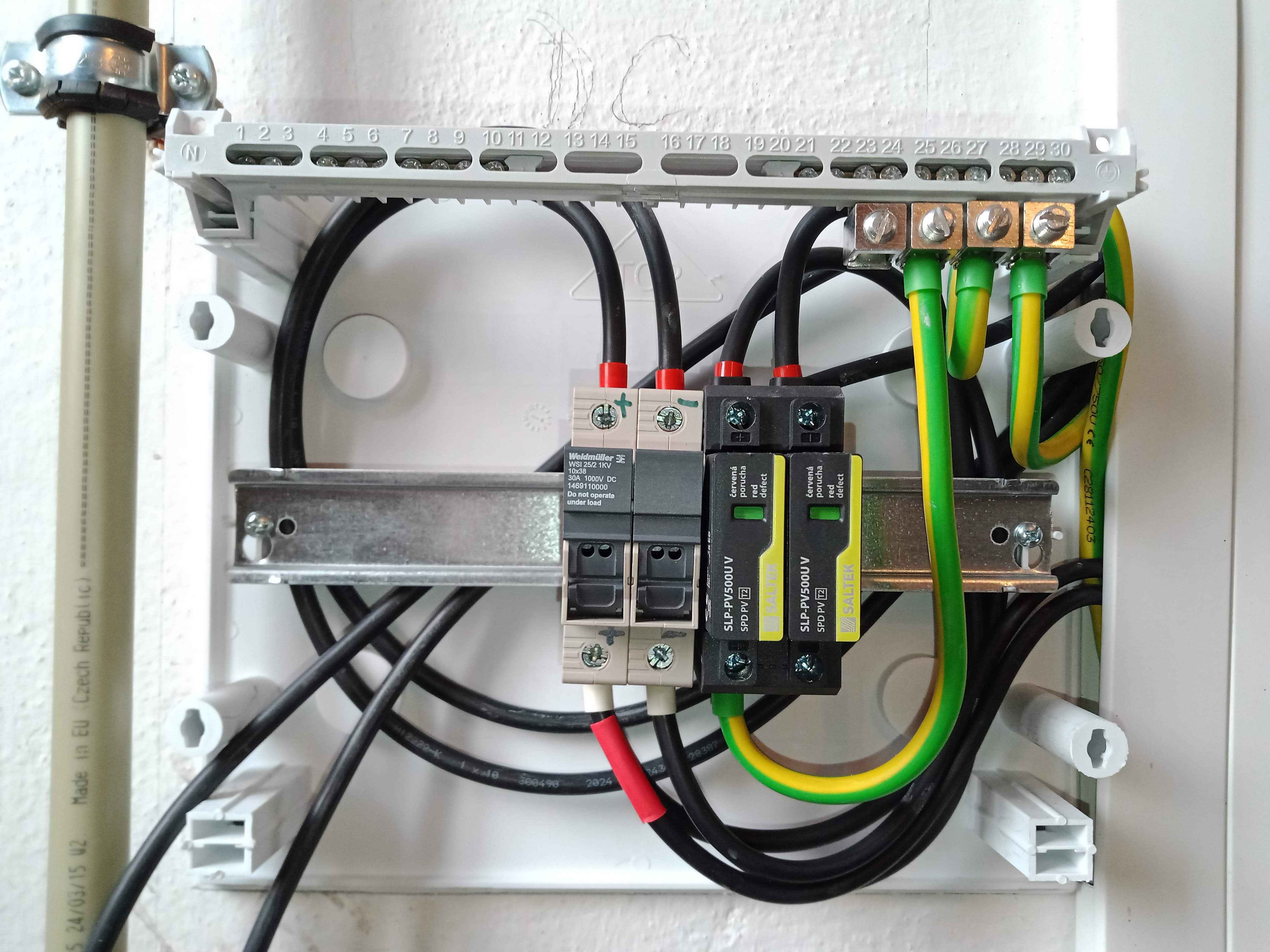

Včera zapojeny svodiče přepětí pro východní string 256V (312Voc) 17,3A > 4 400Wp
Půda ▼▼▼ - FLP-PV1000/Y - původně jsem chtěl použít FLP-PV550 V/U, ale ten není Y Dole u kombiměniče ▼▼▼ - SLP-PV500 V/U S Je potřeba dobře zvážit na jaké napětí je dimenzovat, je to přesně jak psal "kodl69" většina hybridních měničů má panely galvanicky spojené se sítí !
Takže pokud mi jde z panelů 256V tak na DC pojistkách u kombiměniče naměřím napětí sběrnice cca 425V
