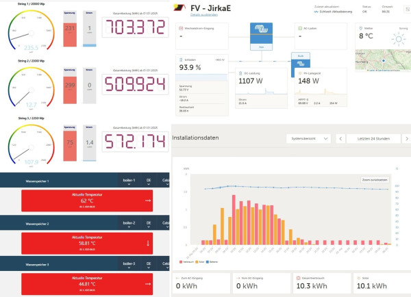

Zdá se, že je úplně jedno - jestli venku mrzne, nebo je teplo.

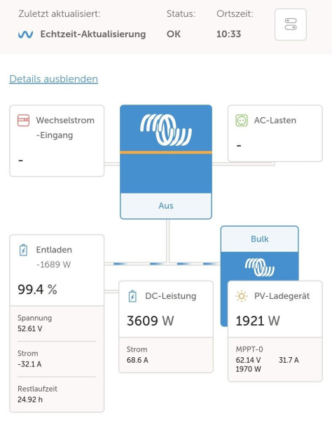

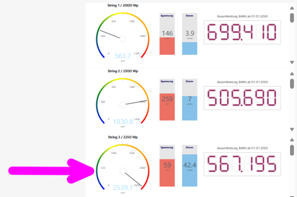

Panely mě vždycky nějakým výkonem překvapí. Tohle šlo dnes do Victron 150/70 z panelů 2250Wp při provozu na regulátoru pro odporovou zátěž jsem nikdy nic podobného neviděl
Taky mám plán pro tu velkou instalaci Victronů, která více z Vás zajímala.
Zdá se - že se plán mění postupně - jak se hodí... Ale samotná instalace nijak nepokročila podle fotek od známého - stavbyvedoucího

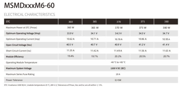

Edit - detail panelů 375Wp z datového listu
Jak už napětí a proud naznačuje jsou 2 do serie a 3 x paralelně - měření sedí na dvou měření + Victron - tři velmi podobná čísla

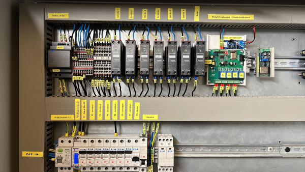

Hodim sem moje zatím pokusné řešení: mám sepnutí/vypnutí automatizací přes několik podmínek - časové, výkon panelů do reglu, napětí na baterii... a pak ještě pokud se mi sepne něco přednostně, tak to bojler odpojí. Neni to uplně dokolalé, ale v rámci testování mi to zatím stačí.
Předpokládám, že další varianta řízení bude už přes ESP.
