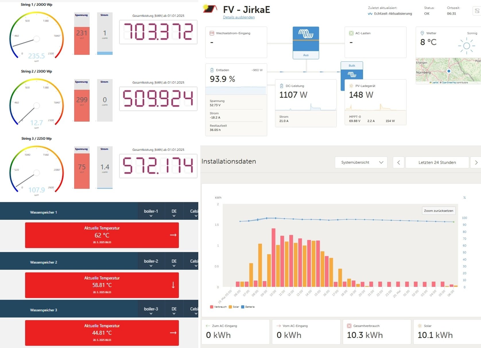

První test na dvě spirály 55V 660W = 1320W - výkon spirály je podle napětí na baterii samozřejmě o chlup nižší

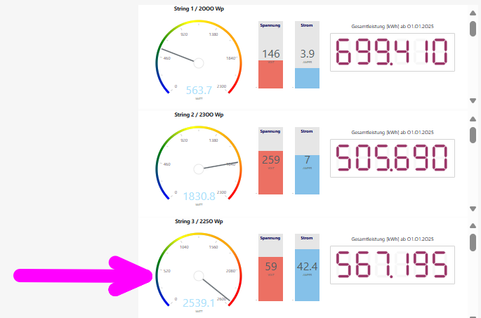

Panely mě vždycky nějakým výkonem překvapí. Tohle šlo dnes do Victron 150/70 z panelů 2250Wp při provozu na regulátoru pro odporovou zátěž jsem nikdy nic podobného neviděl
Taky mám plán pro tu velkou instalaci Victronů, která více z Vás zajímala.
Zdá se - že se plán mění postupně - jak se hodí... Ale samotná instalace nijak nepokročila podle fotek od známého - stavbyvedoucího

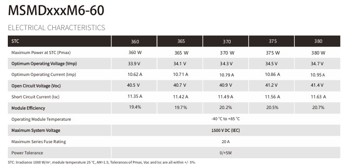

Edit - detail panelů 375Wp z datového listu
Jak už napětí a proud naznačuje jsou 2 do serie a 3 x paralelně - měření sedí na dvou měření + Victron - tři velmi podobná čísla

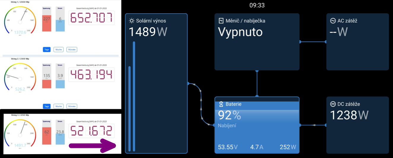

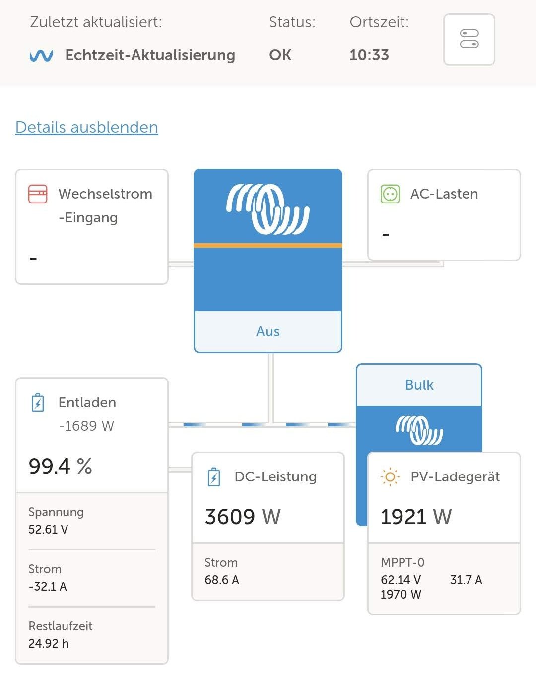

U nás se bohužel stále čeká na měnič, tak jedeme částečně z DS a spotřeba jsou jen moje pokusy a testy a nadále i regulátor na ohřev vody a občas i přitápění... Třeba včera odpoledne jsem malinko přitopil z FV
Včera jsem měl poprvé připojené 2 suché keramické spirály 55V 4000W (celkem 6 x 660W/55V) - i tento test proběhl dobře.. Výkon byl 3600W a šlo tam přímo 69A
Stačí jen vychytat nastavení napěťového relé - aby to zbytečně necyklovalo - nebo proudový snímač až při výrobě X Amper ze střechy...
NEBO OBOJÍ
U napěťového rele stačí poladit ty desetiny napětí, to už jsem zkoušel.
Ovládání celé TPK 6kW / 55V přímo ze střechy a bez měniče pomoci Victron Battery Protect 48/100 - podle napětí nebo proudu - je to za 100Euro super řešení z mého pohledu - šetří svým způsobem naběhané kWh měniče a opotřebování celkově a šetří kapacitu měniče.
Přestavěná TPK na 55V pak vyjde plus-mínus jen o chloupek dráž než originál - ještě hledám nějaké šikovné žárovky/kontrolky na DC48-55V.
Tímto způsobem lze použít i originál spirály z Nadety na 48V - bude pak vyšší výkon.
Já se potřeboval dostat pod 12A kvůli řešení Logitex, který je certifikovaný na MAX 12A - tak proto moje 55V spirály
Spirály pak samostatně přepínat (zapínat a vypínat) = měnit výkon - ještě před připojením samotného hlavního vypínače - kterým je v tomto případě Battery Protect 48/100. Za mě super - i když je to původně určené k jiným účelům - tato funkce šlape skvěle a je to další dobrý kousek Victronu který chválím
Při výkonu 3600W byl celý chladič i po hodině úplně ledový
NEBO OBOJÍ

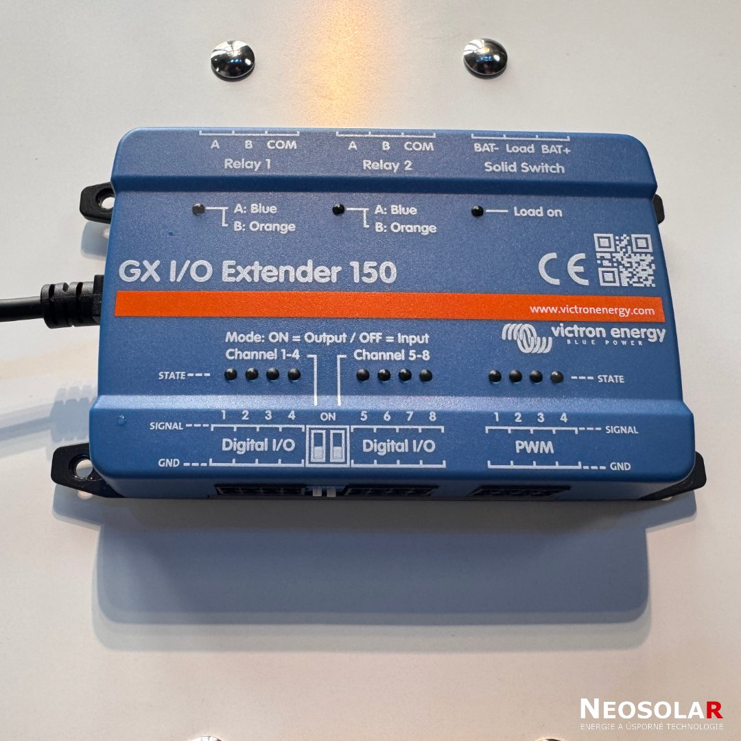

No externim rele sa asi nevyhnes lebo cerbo ma len dve rele, co je sakra malo.

Myslel jsem externí rélé napěťové, nebo proudové. Klasické relé ZAP/VYP je samozřejmě jiné a lepší
Pak - POKUD TO JDE - by byla lepší ta verze postupného zapínání spirál, podle výkonu ze střechy.
Určitě to nejak jde - protože této funkce jsem si všiml už u Českého soběstačného domu

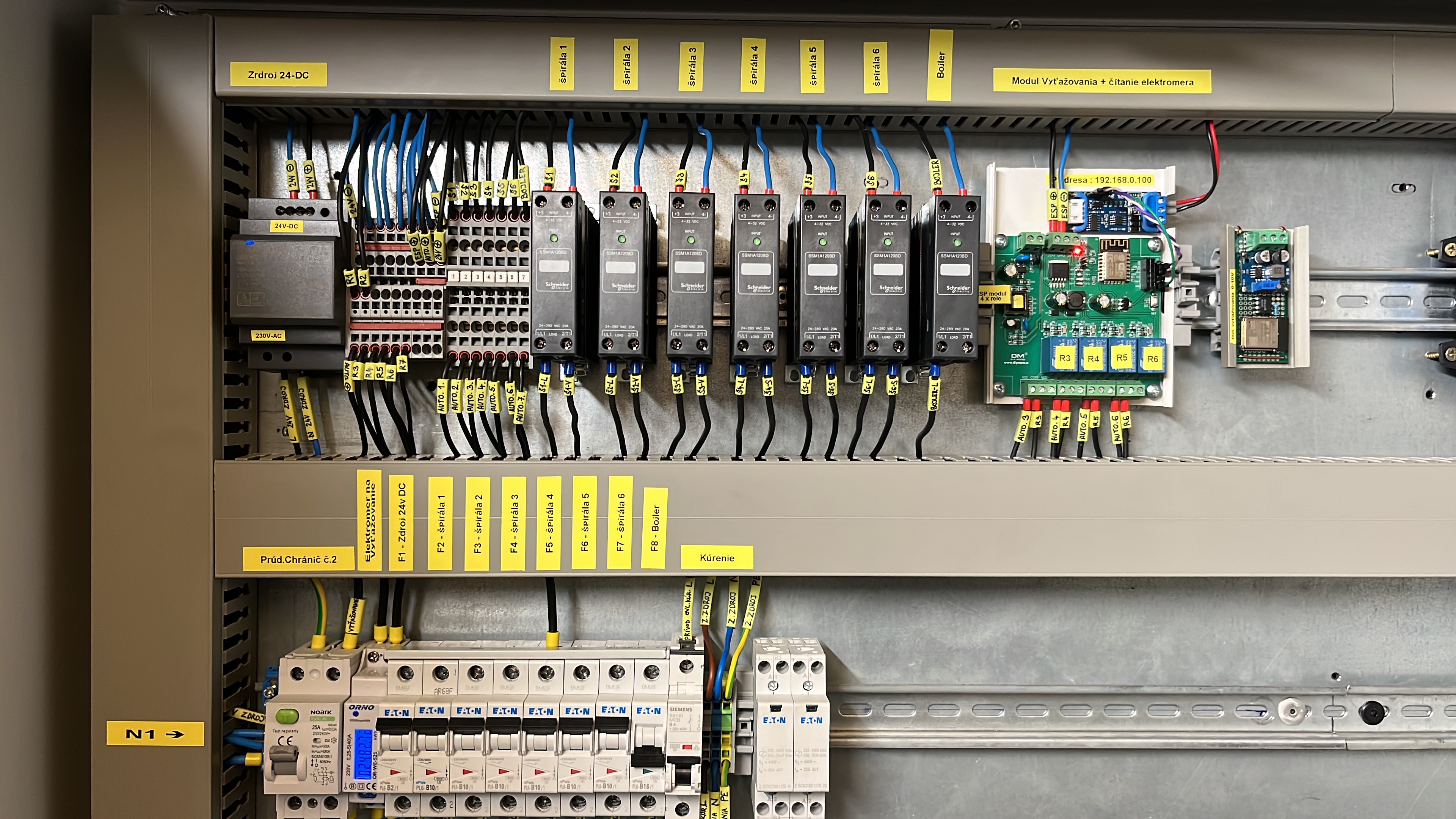

Hodim sem moje zatím pokusné řešení: mám sepnutí/vypnutí automatizací přes několik podmínek - časové, výkon panelů do reglu, napětí na baterii... a pak ještě pokud se mi sepne něco přednostně, tak to bojler odpojí. Neni to uplně dokolalé, ale v rámci testování mi to zatím stačí.
Předpokládám, že další varianta řízení bude už přes ESP.
