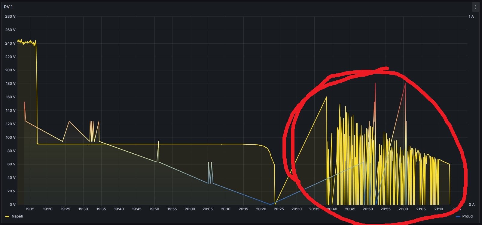

Zapojil jsem první string - 256V (312Voc) 17,3A > 4 400Wp na Voltronic - EASUN 11Kw Firmware: Main CPU: 00078.08 - Remote Panel CPU: 0038.17
- režim 01 - SBU. Baterie 48V 280Ah JK-BMS komunikuje s kombiměničem.
Ráno a večer kdy už je proud z panelů menší jak 0,3A ale napětí je ještě cca 120 - 60V měnič se snaží furt dokola asi nahodit DC/DC nebo MPPT a při tom píská alarm ztráty primárního zdroje.. (alarm jsem vypl v menu 22) ale to cyklické zapínání se mi moc nelíbí
- Je to normální?
Ještě je vidět že se projevuje známá vlastnost kdy ráno MPPT nechce opustit 90V dokud není proud z panelů větší než 3A, to ale zatím není až takový problém, když panely mají 17A..
