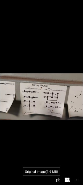

jeden cinan mi poslal toto
gupa
Příspěvky: 3585
Reputace: 163
Lokalita: pod Brnem
Systémové napětí: 24V
Re: Zmena otáčok jednosmerného motora s dvoma kondenzatormi
Nový příspěvek od gupa »
Má ten motor odstředivý rozpínač?
Edit: Jaké jsou. Hodnoty kondenzátorů? 60uF a 400uF ?

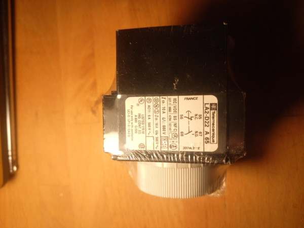

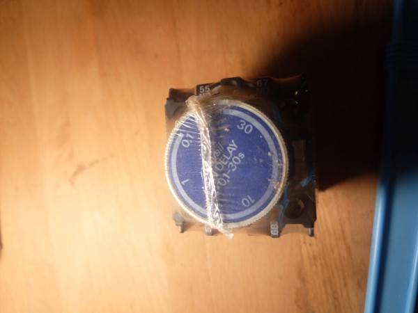

Otázka vybavení mechanickým odpojovačem na straně pod ventilátorem u pohonu je ale důležitá, protože by celá odpověď byla jiná. Je možné na ni odpovědět?
Pokud nemá. Svorkovnice tomu napovídá. Odpovědí je. Vačkový spínač. Se speciální konfigurací. Nemám 100% přehled, ale mělo by jít o 2-1-0-1-2 verzi s nepevným kontaktem na poloze 2. Nebo stykačová kombinace kdy jsou dva stykače s pomocným kontaktem na nasunutí zvrchu který má nastavitelný časovače pro odpojení rozběhového kondenzátoru. edit: Protože jde o spínací proudy okolo 100A odhaduji, že samotné spínání a rozpínání rozběhu je také přes silový stykač, takže by to měly 4ks stykačů plus nějaký panelový přepínač 1-0-2 a kontrolky pro ovládač pro kontrolu směru běhuměl vyřešit v zapojení na které by se mělo dojít při vývoji.
Edit: nebo kombinace vačkového spínače se stykači. Odhaduji konfiguraci 9153 nebo 9154 v nějaké 25A verzi plus časovač. Nebo 9101. Určitě po zadání přesného dotazu pro konfiguraci Obzor Zlín pomůže.
https://www.obzor.cz/vyrobky/prumyslova ... 1&node=368
Nebo přepínač sítí 1-0-2 kterých je plno i na din lištu s páčkou podobnou jak má jistič plus ty časovače a stykače.
