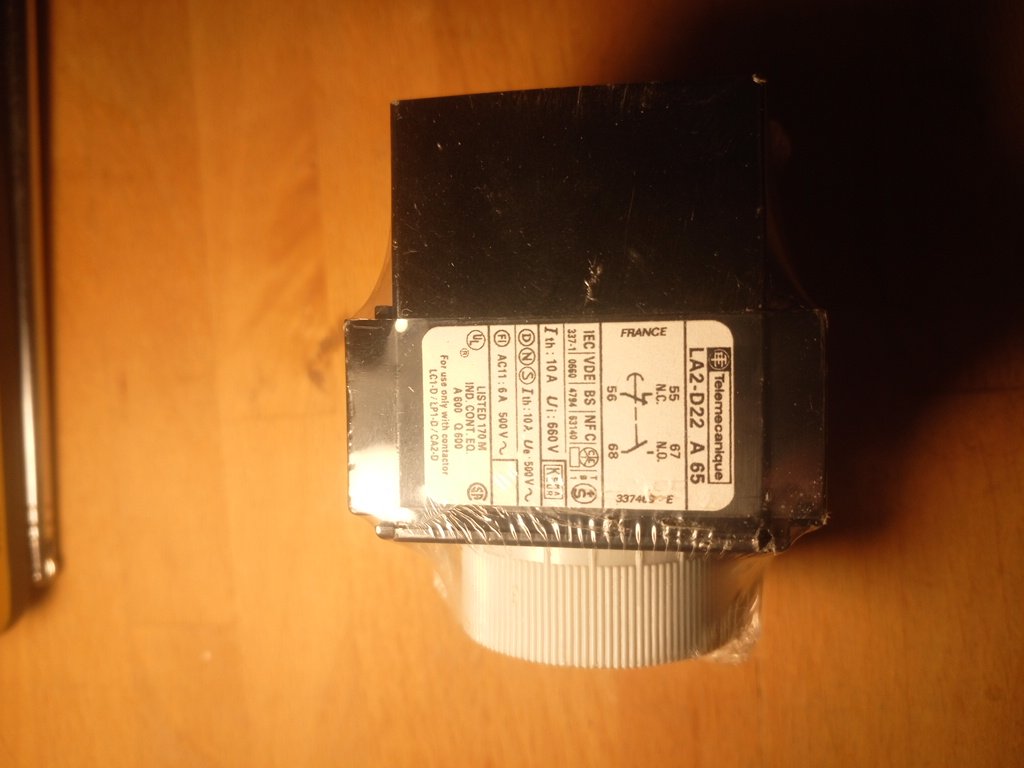

Pokud nemá. Svorkovnice tomu napovídá. Odpovědí je. Vačkový spínač. Se speciální konfigurací. Nemám 100% přehled, ale mělo by jít o 2-1-0-1-2 verzi s nepevným kontaktem na poloze 2. Nebo stykačová kombinace kdy jsou dva stykače s pomocným kontaktem na nasunutí zvrchu který má nastavitelný časovače pro odpojení rozběhového kondenzátoru. edit: Protože jde o spínací proudy okolo 100A odhaduji, že samotné spínání a rozpínání rozběhu je také přes silový stykač, takže by to měly 4ks stykačů plus nějaký panelový přepínač 1-0-2 a kontrolky pro ovládač pro kontrolu směru běhuměl vyřešit v zapojení na které by se mělo dojít při vývoji.
Edit: nebo kombinace vačkového spínače se stykači. Odhaduji konfiguraci 9153 nebo 9154 v nějaké 25A verzi plus časovač. Nebo 9101. Určitě po zadání přesného dotazu pro konfiguraci Obzor Zlín pomůže.
