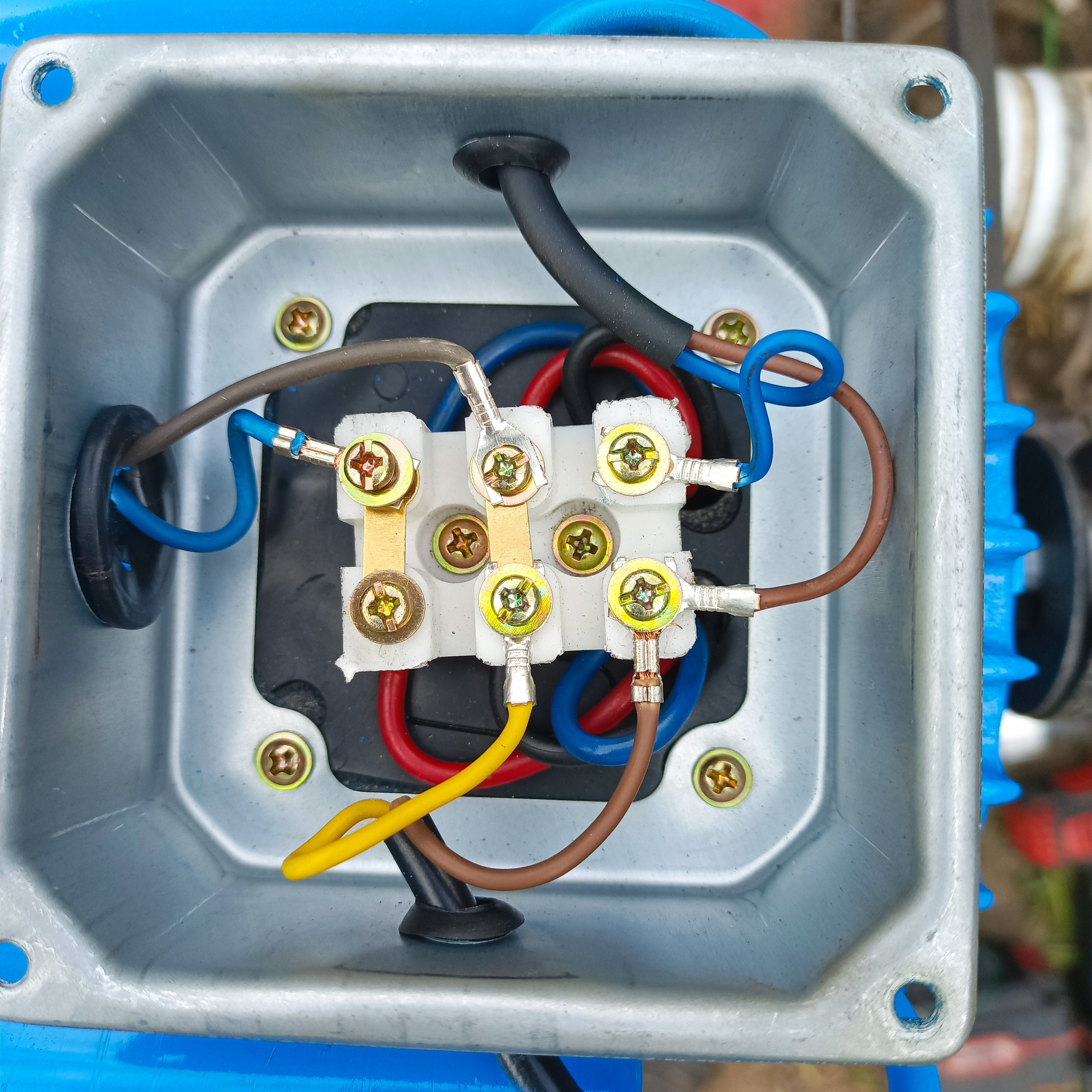

Vie mi niekto poradiť ako zapojiť čínsky motor asi to je typ YL100L-2
3KW ASYNCHRONNY MOTOR S DVOMA kondenzatormi nemajú označené vinutia
Z ľava napájanie hore a dole kondenzátor
Ďakujem Igor
Ďakujem Igor

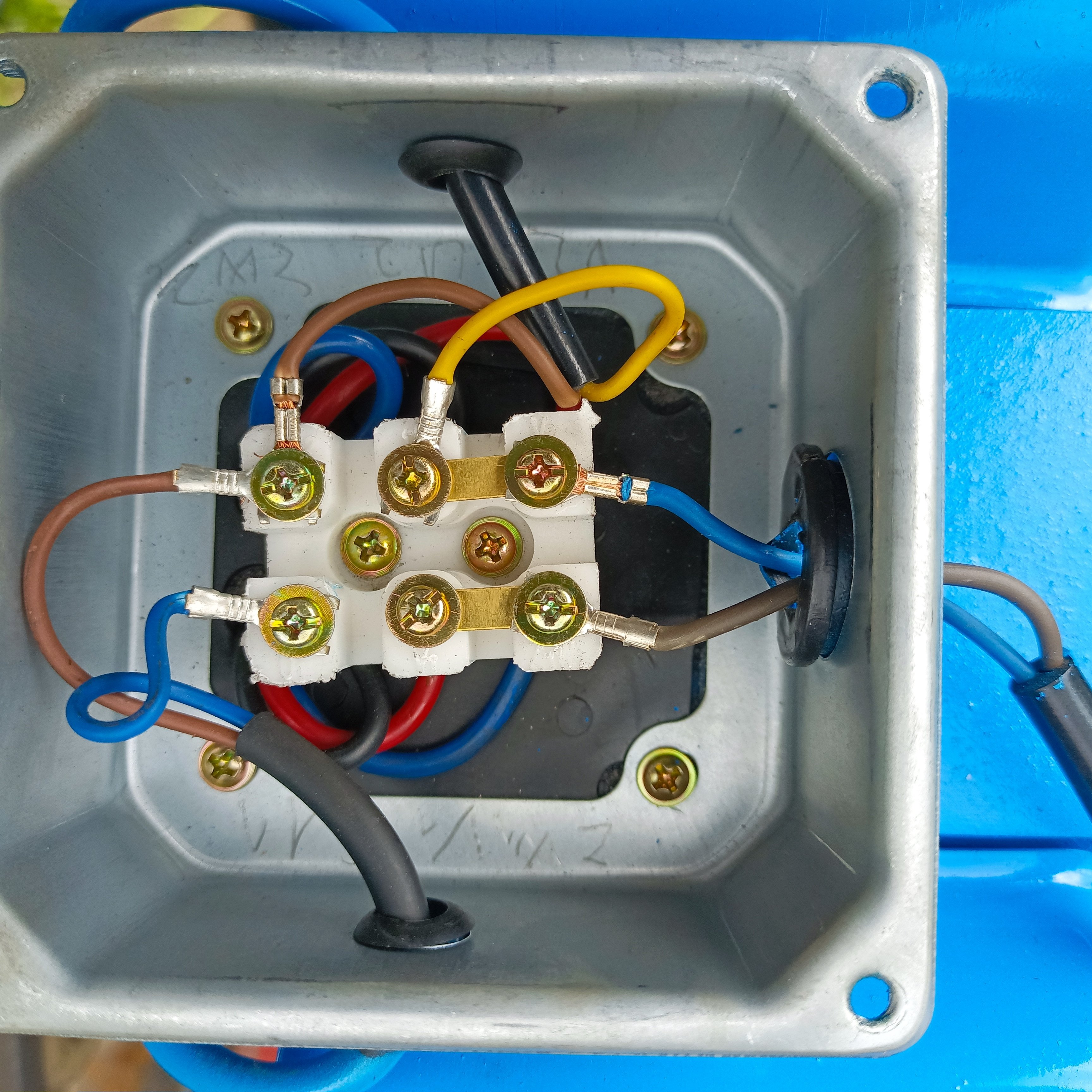

Dal som to takto...
Ale či je to dobre neviem
Fotka je otočená z prava napájanie hore a dole kondenzator

Motor má hlavní vinutí (pracovní) a pomocné vinutí (rozběhové) s kondenzátorem, který vytváří fázový posun. Směr otáčení je dán směrem točivého magnetického pole, které vznikne součtem polí hlavního a pomocného vinutí. Pokud zaměníte vodiče pomocného vinutí (například na svorkách), dojde ke změně směru točivého pole – a tím ke změně směru otáček motoru. Najděte vývody od hlavního a pomocného vinutí . Zaměňte konce pomocného vinutí Ponechejte hlavní vinutí zapojené stejně. Ujistěte se, které vinutí je pomocné – nesprávné zapojení může motor poškodit. Pokud není k dispozici schéma, je vhodné použít Ohmetr na rozlišení dvou vinutí.

Já se na to jen velice letmo podíval a měl jsem za to, že to má dvě vinutí. Tohle má tři vinutí a tak nejprve ohmetrem zjistěte, zda všechny tři vinutí jsou rovnocená ? Nebo se vinutí liší ? Mají kondenzátry rozlišenou velikost kapacity ? Pokud ano, byl by to běhový a rozběhový kondenzátor.
Nicméně i zde musí být hlavní vinutí zapojené stejně. Opět by se přepolovalo pomocné vinutí .
Prohodíte připojení dvou vodičů u pomocného vinutí, které je napájeno přes kondenzátory (běhový + rozběhový).
