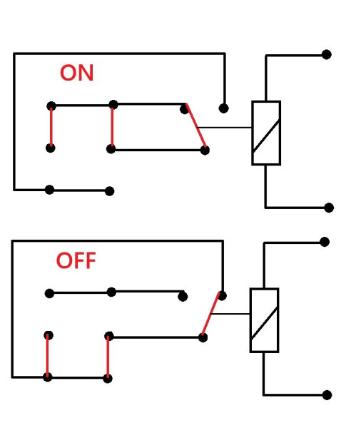

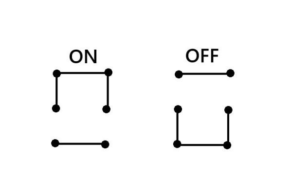

Chlapi jak řešíte vzdálené vypnutí/zapnutí měniče? Zapojení tlačítka přepínače na ovládacím odnímatelném panelu je takto:
Je teda potřeba tlačítko odpájet a zapojit místo něho relé takto?:
Ještě jsem narazil zde na foru na řešení od "PetrDubi":
"Jestli je to měnič s odnímatelným panelem, tak ten drát k tlačítku (který se přerušuje) vede z měniče až do panelu, takže ho stačí přerušovat kdekoliv po cestě - u měniče, u panelu, na chodbě, prostě kde chceš
Na tom kabelu co vede z měnič do panelu (ten originální v měniči) je to ten hnědý drát, takže u kabelu mezi měničem a panelem v bytě stačí přerušovat drát, který vede na stejný pin v konektoru (myslím že je to krajní kontakt, ale radši si to zkontroluj)."
▲ tohle řešení je lepší, platí pro Easun 11KW 150A ?
- Majkl
- Příspěvky: 476
- Reputace: 55
- Lokalita: SZ od Mělníka
- Výkon panelů [Wp]: 20000
- Kapacita baterie [kWh]: 44
Re: Voltronic Axpert MAX E 11kW rozdiel medzi MAX II
To řešení s přerušeným hnědým by mělo platit pro všechny Voltronic / Axpert kolony.
