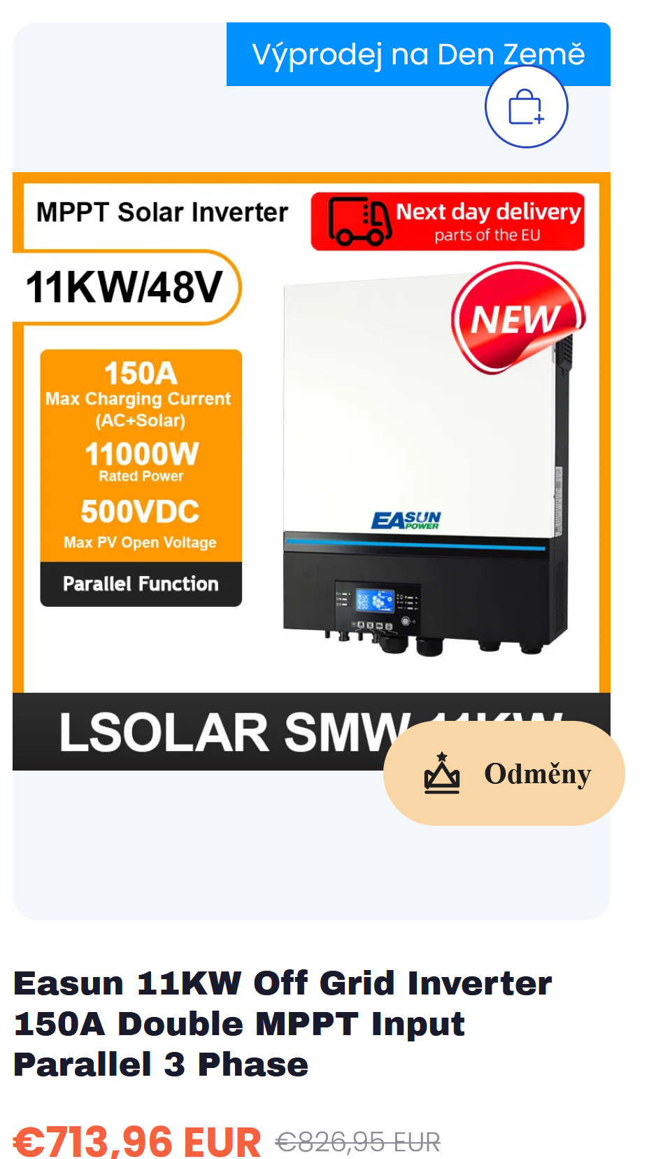

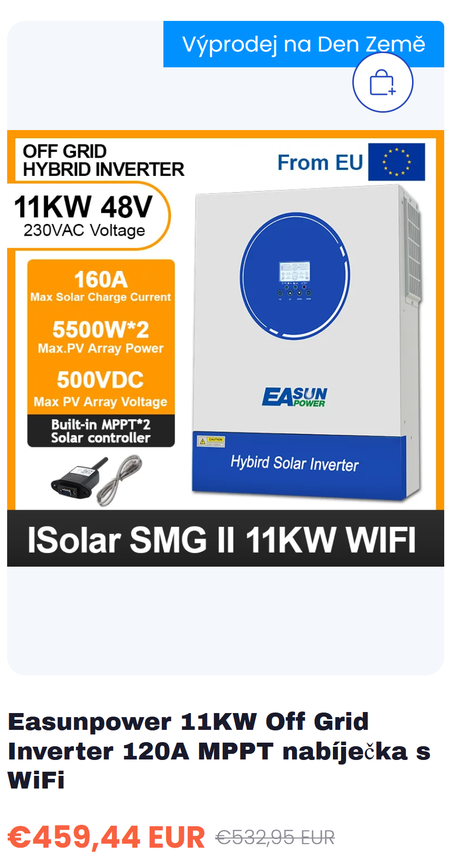

Re: Voltronic Axpert MAX E 11kW rozdiel medzi MAX II
S kartou, bez karty. https://www.easun-energy.com/pages/328promotion
GHLL:
Je otázkou, jestli tenhle měnič na Ali je opravdu MAX II od Voltronicu, ale jestli platí údaje u inzerátu na Ali, tak nesedí ani hmotnost, ani rozměry, které se liší o hodně, takže podle mě to není MAX, ale nějaký fake.
GUPA:
Všechny MAXy v sobě mají paralelní kartu, protože je součástí výbavy a neexistuje MAX, který by jí v sobě neměl, takže pokud nemá paralelní kartu, tak to není originál MAX. Měnič na který dáváš odkaz není MAX, ale nějaký měnič s deklarovaným výkonem 11 kW, o třetinu nižší cenou a taky o třetinu nižší hmotností, takže je jasný, že je ten měnič oproti MAXovi ošizený.
GUPA:
