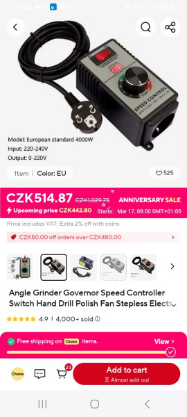

Něco podobného mám v plánu zkusit.

Trochu to trvalo... vracím se k staršímu tématu. Nemám rád nedokončené diskuze a nezodpovězené otázky.
Odzkoušel jsem jednoduchý triakový regulátor z Hadexu a motor šlape jak malina.
Neobešlo se to bez drobných seků:
Jako že motor je sice komutátorový, ale s permanentním magnetem, což jsem si jaksi nevšimnul. Na AC se odmital (pochopitelně) rozběhnout, jenom vrčel a po přidání lehce zakouřil od uhlíků. Takže na bojišti bylo třeba najít nějakého Graetze. Po delším hledání se zadařilo najít vysloužilý zdroj do PC a můstek kuchnout.
Pro kontrolu stavu uhlíků a komutátoru bylo třeba motor "otevřít". To by nebyl problém... ale skládali jste někdy něco, kam bylo potřeba strefit se do závitu cca 15cm dlouhým šroubem procházejícím kolem silného permanentního magnetu?
Takže drobná zkušenost pro ty, co by museli řešit podobný problém. Zároveň tímto děkuji za podporu a téma zmojí strany uzavírám.
