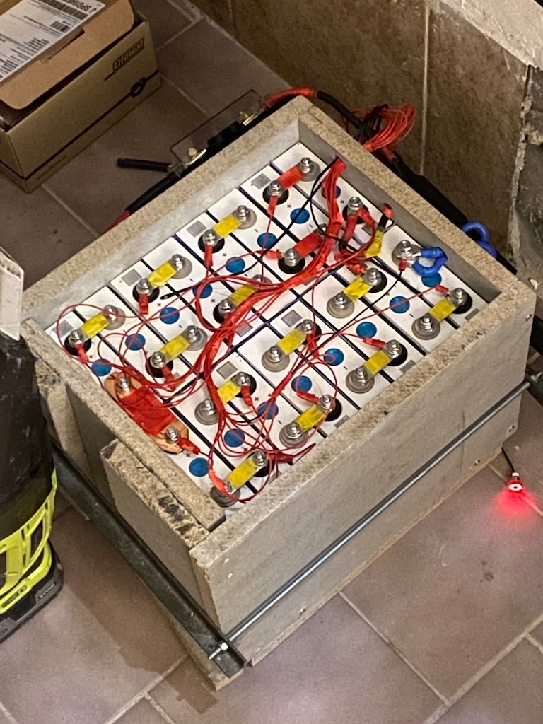

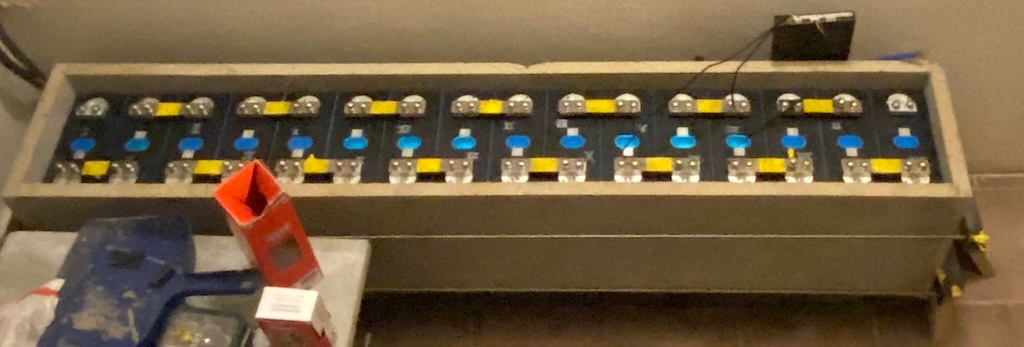

Konečně jsem se dostal k sestavení dalšího batterypacku (16s1p 280Ah). Mechanicky to je hotové, teď přijde na řadu elektrická část a úpravy směrem k modulárnímu uspořádání.

Re: Ostrov v kopcích za Prahou
JK BMS kupodivu ani moc nekecá.

Do 48v obvodu přidány busbary se šesti šrouby (už teď vím, že to je málo) a ten 16s 280Ah batterypack konečně zapojen. Teď bude na řadě výměna BMS na starém batterypacku 16s2p 120Ah.

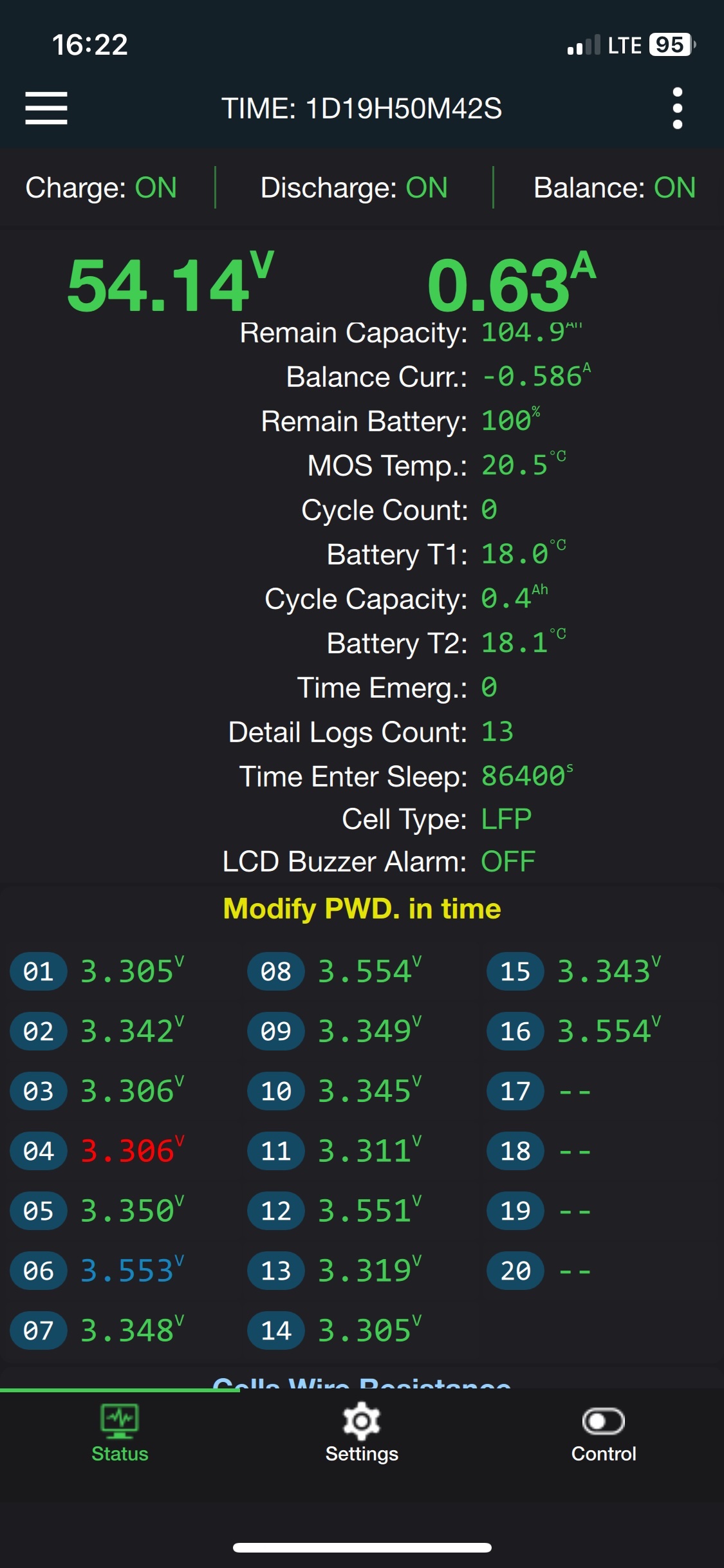

Včera připojen (a dnes zprovozněn) poslední, třetí batterypack 16s 105Ah (~ 5 kWh), takže celkem teď mám v baterkách přibližně 33 kWh, nicméně narozdíl od ostatních s ním spokojen nejsem, když jsem ho připojil, byl jakž takž sbalancovaný a při dobíjení JK BMS BD6A20S10P nedokázala zabránit totálnímu rozhození (nebo je spíš rozhodila sama, protože na některých článcích mám nižší napětí po dobíjení než před ním).

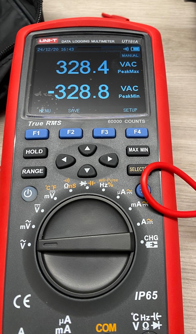

Co musím nechat, že ty JK BMS měří hodně přesně napětí, jak na jednotlivých článcích, tak celkové, kontroloval jsem to tím UT181A (^), což je celkem obstojně přesný měřák a výsledky byly velmi podobné. Přesnost měření proudu je o něco slabší. Co ale je zajímavé, i na těch nejméně nabitých článcích napětí při údajném průtoku nabíjecího proudu kolísá, tedy 3.3060 -> 3.3064 -> 3.3060 -> 3.3056 -> 3.3060 (nejen podle měření tou BMS, ale i multimetrem). Zjevně zkouší dost nesmyslně nějak balancovat i tyhle články. Na screenshotech stav po dobíjení a před nim. Radost z toho nemám.
Druhá JK BMS (B2A24S20P na packu 16s 280Ah) balancuje dobře.
Kolísanie napätia +-5mV je na úrovni udávanej presnosti merania BMS a predpokladám, že aj multimetra, takže nič podstatné. Ohľadom rozbalancovania, 250mV na tom prvom obrázku je strašne veľa. Robil si TOP balancing pred sériovým pospájaním článkov? S týmto si balancer v bms asi neporadí, pričom nebude problém s balancerom, ale nastavením bms a veľmi rozdielnym SOC jednotlivých článkov.
Taký disbalanc sa dá riešiť lab. zdrojom a dobiť postupne najviac vybité články...
