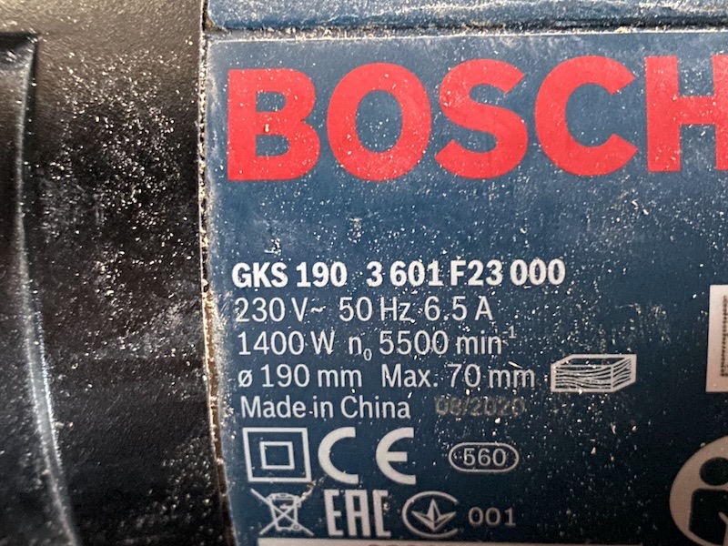

Kotoučová pila (mafl) Bosch GKS 190, jmenovitý příkon 1400 W, naměřený náběhový proud 27.7 A, měření klešťovým multimetrem Habotest HT208D v rozsahu 600A režim inrush, připojeno přes měřící přípravek a 25 metrů 1 mm2 prodlužovačku.
