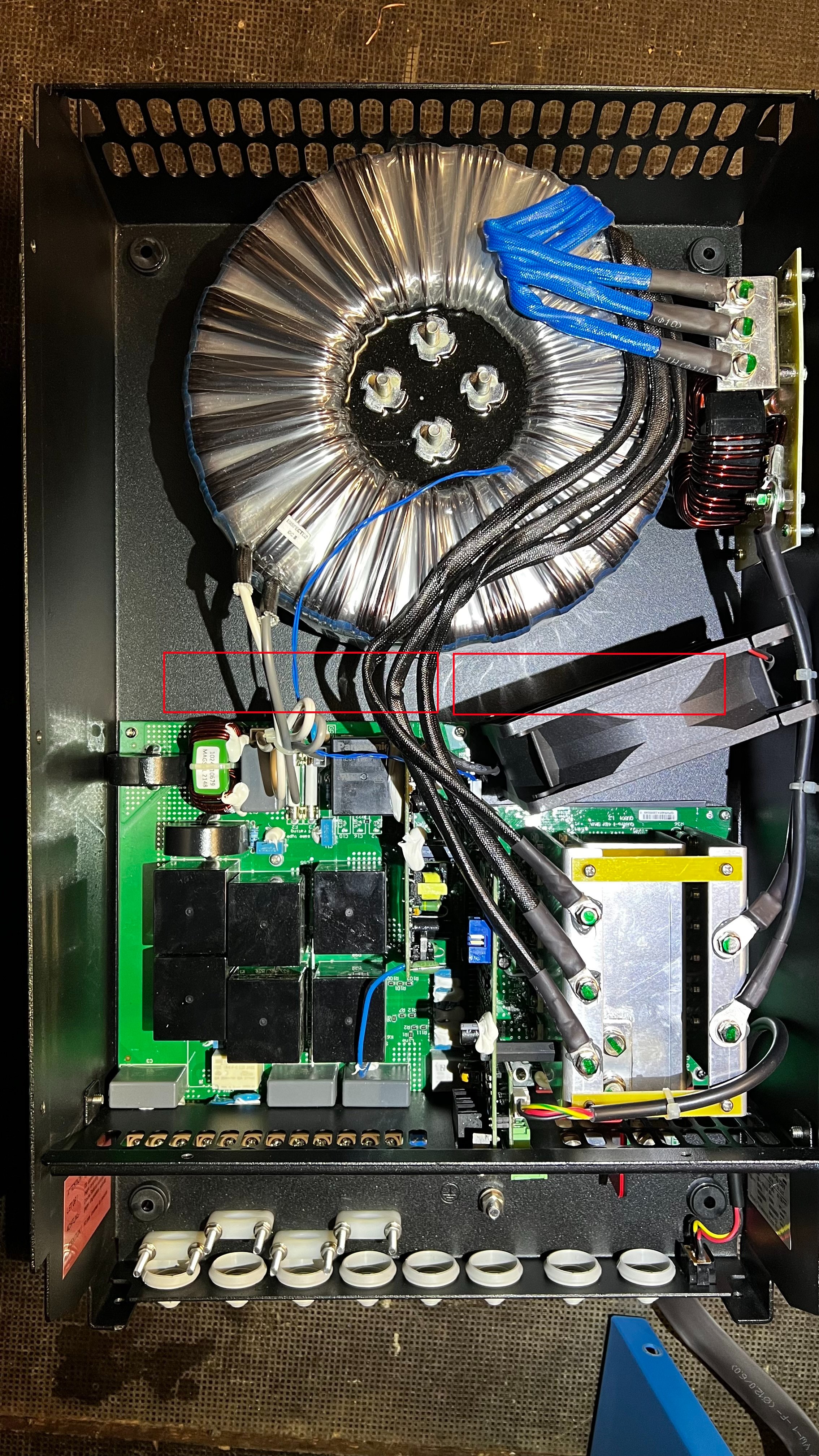

Chlapi a čo tak použiť bracket a dať dva ventilátory kolmo pred trafo?
Niečo takéto:
Niečo takéto:

Takto umístit ventilátory nemusí být výhodné i když to tak na první pohled vypadá.Na tlak mají ventilátory výrazně vĕtši výkon než na podtlak.
Limitující je perforace plechu u kabelů a tlačný výkon ventilátoru přes něj.

On tam jeden axiální ventilátor na pravé straně zešikma vůči toroidu už je jak je vidět na obrázku od Diablo1st a nestačí to. Nahoře ty perforace vypadají celkem dobře i když by to možná chtělo ještě jednu řadu, ale dole už je to o poznání horší tj. chtělo by to asi doplnit perforace na předním krytu anebo na bocích.
Gupa zmiňoval šnekový radiální ventilátor tak okolo 80 až 100W, ale ten by se dovnitř nevešel a musel by tedy být vně nejlépe ze předu proti středu toroidu. S radiální šnekem by to byl pěkný fukar, který by uvnitř krabice udělal slušný přetlak a foukalo by to těmi stávajícími perforacemi ven horem i dolem a mnohem víc vzduchu než dávají všechny ty uvažované axiální ventilátory dohromady. Ty doplňkové ventilátory dole a zřejmě ani ten jeden vnitřní by pak vůbec být neměly, protože ten šnek by je všechny totálně přetlačil.

Dodatečným chlazením nesmíš narušit proud vzduch okolo polovodičů na pravé straně.Přidávat nějaké tlakové chlazení přímo na toroid je z tohoto důvodu nesmysl.To samé kupovat nějaké drahé ventilátory. Já koupil za 2400Kč modráska a ten přidal 1800W stálého výkonu.Smysl má přidat ventilátory za pár stovek a pomoci řádově 10% výkonu toť vše.Ten toroid v jádře stejně výrazně neochladíš pouze smysluplně odvětráš teplo z jeho povrchu a prodloužíš životnost. Protože při 3,5kW trvalé zátěže bez dodatečného chlazení jede na limitu.

To by právě nebylo žádné dodatečné chlazení, ale primární centrální chlazení a s tím šnekovým ventilátorem by proudil vzduch mnohem víc i okolo těch polovodičů napravo a jejich chlazení by se tak jen zlepšilo a ne zhoršilo.
S těmi doplňkovými axiálními ventilátory s malými výkony a umístěnými dole a se stávajícími perforacemi se ten toroid zřejmě neuchladí ani o těch 10% požadovaného výkonu a jestli se posunete z těch dřívějších 45 minut třeba na 2 hodiny bez omezování s tím chytrým Wallboxem tak to asi nebude nic moc, ale nemá smysl se tady dohadovat a teoretizovat. Prostě to vyzkoušejte a pak sem napište jak dopadnou testy a jaké budou hodnoty. Třeba to překvapí a bude to stačit i na déle trvající výkony blíže těm 4000W a nebo to prostě nepřekvapí, stačit to nebude a gupa tady pak asi napíše něco v tom smyslu "já vám to říkal". Otázkou také je jak to bude účinné v době letních "pařáků" kdy teplota okolního vzduchu bude vysoká. Záleží samozřejmě jestli máte měnič umístěn třeba v nějaké chladné sklepní místnosti kde ani v největších letních vedrech není moc vysoká teplota.
