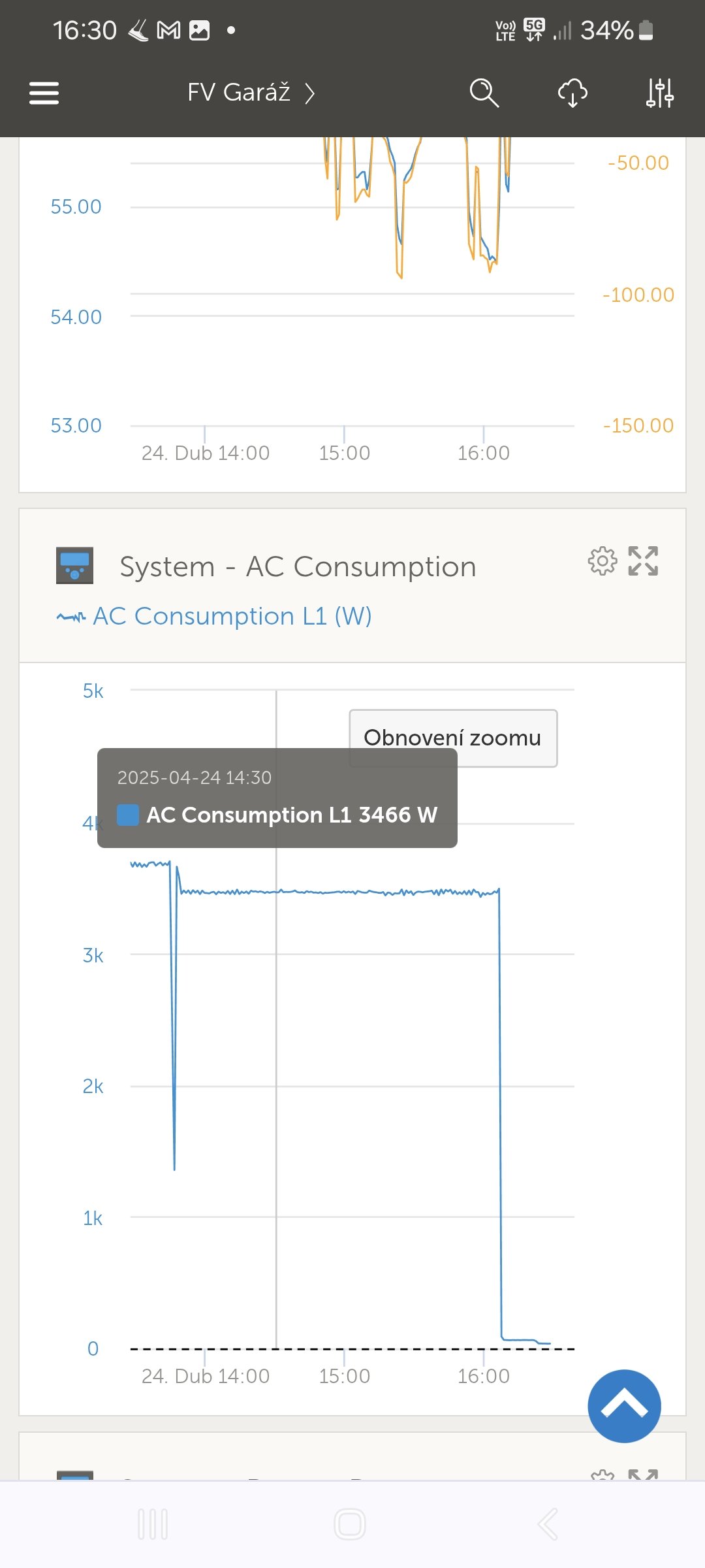

Při tomto počasí je ten mĕnič schopný držet výkon tĕsnĕ pod 3500W, ale bez výkonové rezervy. Nastavi se na wallboxu 16A a mĕnič dává skutečných 15,1-15,2A to je jeho maximum. Po dokončení nabíjení mĕniči jede ještĕ 30minut ventilátor.Je otázka jakou by mĕl v tomto nasazení životnost.
Když bude horko, těžko udrži i těch 3500W a je spíše vhodný k trvalému zátíženi okolo 3000W.
Vzhledem k povĕsti výrobce, jsem čekal lepší výsledky.

To je otázka, jestli teplota prostředí nebo uvnitř měniče?? Na to jsme odpověď nikde nenašli.Mě osobně zajímá trvalý výkon při normálních podmínkách.Valdano píše: čtv dub 24, 2025 4:33 pmSamotný výrobce v datasheetu u verze Multiplus II 48/5000 uvádí následujícíFranta2776 píše:Řekl bych ,že po sundání krytu problém vyřešen.Má jenom jeden ventilátor a je to mrdka mĕnič se špatnĕ vyřešeným chlazením.Stači sundat kryt svorkovnice,aby se nemíchal teplý a studený vzduch ... sundání krytu se chlazení zlepšilo o cca 30% ...
... Problém je,že to má vydržet trvale. Trvale ta 5000 vydrží možná 3400W.přičemž těmi teplotami je myšlena měřená teplota uvnitř měniče. Takže ani výrobce neslibuje 4000 W bez ohledu na teplotu. Pokud sundáte kryt tak se teplota o něco sníží viz těch vámi zmíněných 30%. Ještě více byste to zlepšil pokud byste ho bez krytu ještě navíc ofukoval nějakým výkonným externím větrákem za předpokladu okolní teploty vzduchu okolo 20 °C nebo ještě o něco níže (ideálně ofukovat bez krytu výkonným ventilátorem při teplotě okolního vzduchu tak caa 15 až 18°C).Victron v datasheetu píše:Cont. output power at 25 °C 4000 W
Cont. output power at 40 °C 3700 W
Cont. output power at 65 °C 3000 W

Ono by to vypadalo marketingově špatnĕ, kdyby napsali skutečnost, při okolní teplotĕ 20st jsou tyto výkony:
1) 4100W - 45minut
2) 3700W- 180minut
3) 3400W- trvale
Tak napíši 5000VA-4000W trvale.Co je skutečnosti dost vzdálené.
Mĕ překvapuje, je tady dost majitelů tohoto mĕniče a nikde jsem nenašel, že by ho nĕkdo zatížit a zmĕřil.
1) 4100W - 45minut
2) 3700W- 180minut
3) 3400W- trvale

To na.špatné čidlo nevypadá:
Psal jsem výšé 2 dny po sobĕ po ukončeni půldenního nabíjení bĕžel ventilátor 30minut.Ten toroid musel být pĕknĕ rozpálený než se ochladil.
Však máš Multiplus Emane doma taky,elektřiny je dost
Vezmi 2 topidla po 2 kW a žárovku, strč je před barák na 2 hodiny a ukaž co jsi natočil.

Hodnoty toho mého jsou při 20st C skutečně tyto:
1)4100W-45minut
2)3700W-180minut
3)3400W-trvale,ale neovĕřeno třeba 10 hodinami provozu
Po ukončení nabíjení bĕží ventilator mĕniče ještě 30minut
1)4100W-45minut
2)3700W-180minut

To.nevim on mi nepadne do.přehřáti nebliká kontrolka temperature a neodstavi se, ale řekne wallboxu uber proud mám toho dost je mi horko zeslabi nabíjení, vychladí se a řekne znovu wallboxu přidej nabíjení, už jsem OK.
Při těch 3400W už nezpomaluje nabíjení a jede kontinuelnĕ.

Tohle je podstatná informace, která to celé staví do úplně jiné roviny. To co popisujte je dle mého názoru něco úplně jiného než skutečný trvalý max. výkon bez omezení přes komunikaci. Možná jde jen o nějaký problém v nastavení či problém či nedorozumění ve výkladu hodnot v komunikaci mezi konkrétním Wallboxem a měničem. To by nejspíš ani eman nezjistil žádný problém, protože ty jeho spotřebiče co by použil by určitě nereagovaly z hlediska omezení proudu tak jako reaguje ten Wallbox.Franta2776 píše:...on mi nepadne do.přehřáti nebliká kontrolka temperature a neodstavi se, ale řekne wallboxu uber proud mám toho dost je mi horko zeslabi nabíjení...
Udělejte test, který jste sám navrhoval tj. na výstup toho měniče zapojte hloupé spotřebiče bez komunikace s měničem jak už jste sám zmínil třeba 2 topidla po 2 kW a žárovku 100W. Tyto spotřebiče žádnou komunikaci nemají a tudíž rozhodně proud nesníží a uvidíte zda měnič ubere sám i bez přehřátí a nebo ne a zda nakonec vypadne na přehřátí a pokud ano za jak dlouho. Pokud to s hloupými spotřebiči zvládne mnohem déle tak se pokud možno vyprdněte na komunikaci mezi měničem a Wallboxem a připojujte Walbox k měniči bez komunikace jako by šlo u hloupý spotřebič typu přímotop apod. s tím, že přímo na Wallboxu nastavíte maximální proud, se kterým vám měnič se spotřebiči bez komunikace jel dlouhodobě třeba i 10 a více hodin.

Mám ještĕ jeden hloupý wallbox jak vyjezdim baterku tak ho vyzkouším.
Podle mĕ to není chyba komunikace, ale záměr Victronu nedovolit přehřátí mĕniče, protože ví, že.to.męnič nezvládne.
