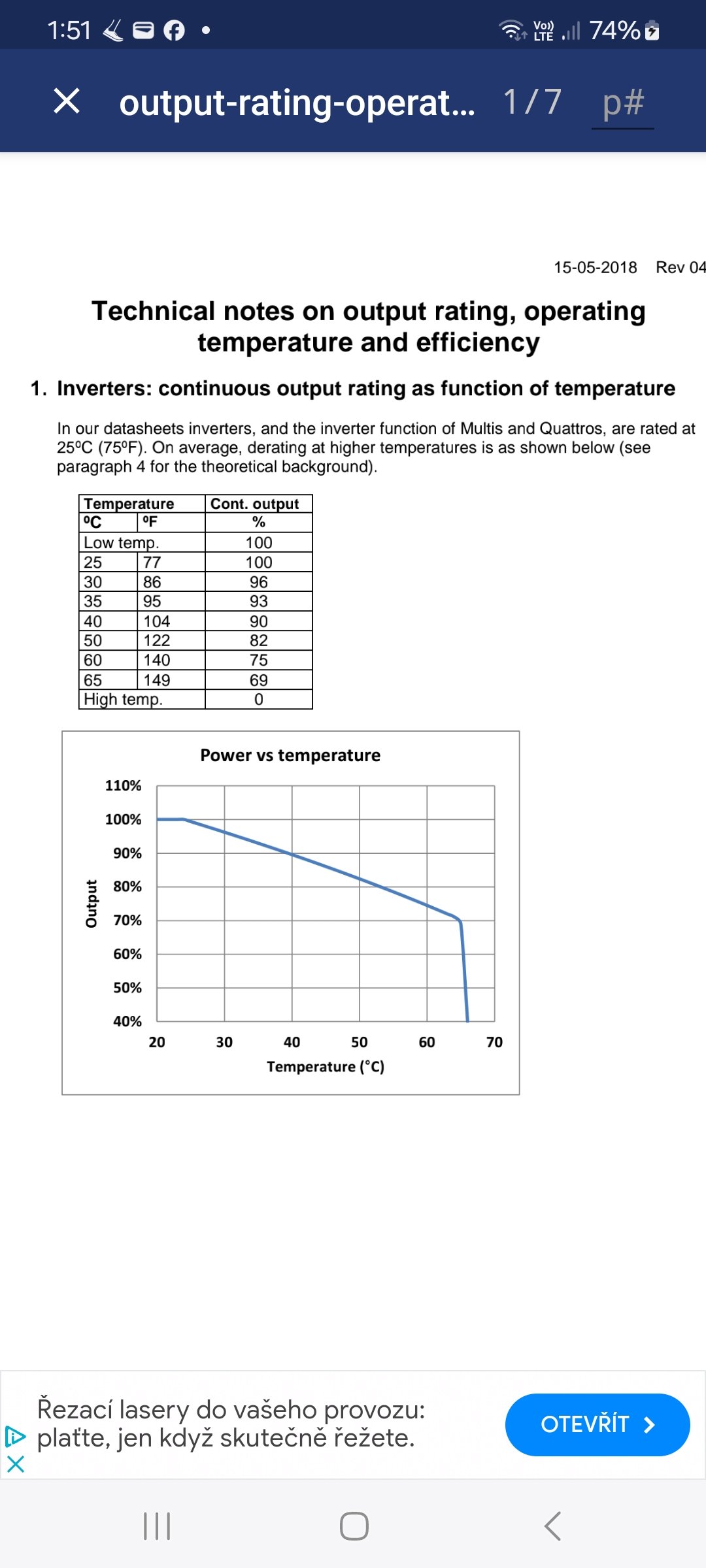

Tady není o čem s výrobcem diskutovat.Parametry měniče jsou hodnoceny při jeho 25stC
Když má ten můj.po pár hodinách cca 45st tak dává cca 85% výkonu tj cca.3400W a to odpovídá
. Tady v odkazu je 7stran Pdf dokumentů,kde je to popsáno
4000W je fotografická hodnota do katalogu pro blbce jako jsem já:
https://communityarchive.victronenergy. ... curve.html

Ano je to tento dokument přímo od výrobce. Stručně řečeno ten měnič na to prostě není stavěný a tudíž lze odhadovat, že by ten uvažovaný požadavek se zdůvodněním úpravy pro lepší chlazení asi ze strany výrobce spíš nebyl přijat kladně, ale pokud někdo chce i přesto zkusit požádat výrobce o náhradní kryt se zmíněným zdůvodněním, že si do něj chce vyvrtat otvory pro lepší chlazení, ale nechce při tom přijít o záruku tj. chce mít v záloze originální náhradní kryt bez úprav, tak mu v tom samozřejmě nic nebrání. Možná bude lepší když už tak spíš se pokusit sehnat originální kryt z nějakého už nefunkčního vraku toho měniče, ale těch k mání asi moc nebude. Nebo si nechat vyrobit případně kdo to zvládne tak si i sám vyrobit nějaký "bastl náhradní kryt" vhodný pro ten měnič, do kterého si může vrtat a řezat jak ho napadne a původní kryt bez úprav bude mít odložený stranou.

Níže viz vybrané části překladu z toho dokumentu od výrobce.
4.1. Rozsah provozních teplot
Rozsah provozních teplot se může u jednotlivých produktů lišit. Horní teplota je omezena maximální provozní teplotou určitých součástí (např. polovodičů, elektrolytických kondenzátorů, relé). Dolní teplotní limit je omezen především minimální provozní teplotou polovodičů a elektrolytických kondenzátorů.
Jak bylo ukázáno v kapitole 1 a 2, neznamená to, že plný výkon je k dispozici v celém teplotním rozsahu. Při vysokých okolních teplotách je nutné snížit výkon, aby se zabránilo přehřátí výkonových polovodičů a transformátorů. Obecně nelze výstupní výkon při nízkých teplotách zvýšit kvůli maximálnímu jmenovitému proudu určitých součástí (svorky, saturace jádra filtračních tlumivek).
4.3. Vysoká teplota a snížení výkonu
Všechny produkty pro přeměnu energie společnosti Victron Energy jsou chráněny před poškozením v důsledku přehřátí teplotními senzory umístěnými na transformátorech a na chladiči nejteplejších polovodičů.
Střídače: Když výkonové polovodiče a/nebo transformátory dosáhnou přednastavené teploty, střídače nejprve zobrazí teplotní předběžné varování a pokud teplota dále stoupne, střídač se vypne. Po ochlazení se restartuje.
Výkonové polovodiče jsou nejdůležitější s přednastavenou maximální teplotou chladiče přibližně 80 °C. Vysokofrekvenční magnetické prvky jsou obecně omezeny na 100 °C a toroidní transformátory na 110 °C.
Křivka snížení výkonu vyplývající z maximální teploty chladiče bude proto vykazovat strmější klesající sklon než křivka snížení výkonu vyplývající z vysokofrekvenčních magnetických prvků nebo toroidního transformátoru. Obecně je toroidní transformátor limitujícím faktorem u našich střídačů a střídačů/nabíječek, zatímco polovodiče jsou limitujícím faktorem u našich nabíječek baterií. To vysvětluje rozdíl mezi křivkami uvedenými v odstavci 1 a odstavci 2.
Vzhledem k tomu, že v případě nuceného chlazení je chladicí kapacita chladiče nebo transformátoru úměrná teplotnímu rozdílu mezi chladičem/transformátorem a prouděním chladicího vzduchu, lze vzorec formulovat takto:
Iout = K x √(Tmax - ΔTo - Tamb)
kde
Iout je výstupní proud,
K je konstanta,
Tmax je maximální teplota chladiče nebo transformátoru,
ΔTo je nárůst teploty chladiče nebo transformátoru v důsledku ztráty výkonu naprázdno,
Tamb je teplota proudění chladicího vzduchu.
Vzorec ukazuje, že když ΔTo + Tamb = Tmax, Iout = 0.
Slovy: když je okolní teplota tak vysoká, že samotná ztráta výkonu naprázdno způsobí, že chladič nebo transformátor dosáhne maximálního teplotního limitu, výstupní proud obvodu je 0. Jakýkoli výstupní proud by zvýšil teplotu nad maximum a vedl by k vypnutí obvodu v důsledku přehřátí.
Vzorec pro snížení výkonu platí, když okolní teplota stoupne nad teplotu, při které je specifikován plný výstupní výkon, obecně 25 °C pro střídače a 40 °C pro nabíječky baterií. Proč 25 °C pro střídače? Střídače se velmi často používají s přerušovaným zatížením. Krátkodobý výkon a špičkový výkon jsou proto důležitější než trvalý jmenovitý výkon. Nabíječky baterií naopak pravidelně pracují s maximálním výstupním proudem po dobu několika hodin, a proto jsou dimenzovány na trvalý provoz při 40 °C.

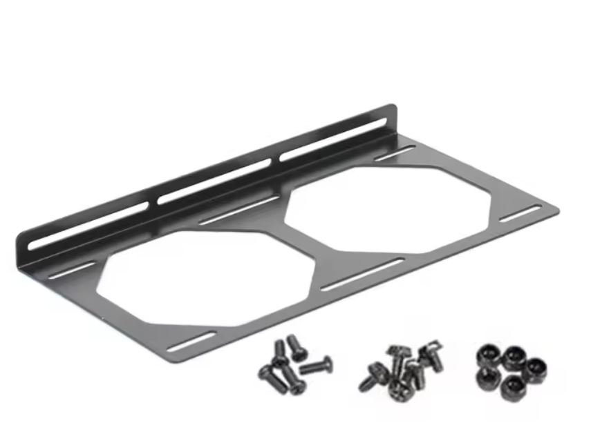

Chlapi a čo tak použiť bracket a dať dva ventilátory kolmo pred trafo?
Niečo takéto:
Niečo takéto:

Re: Multiplus a chladenie
Takto umístit ventilátory nemusí být výhodné i když to tak na první pohled vypadá.Na tlak mají ventilátory výrazně vĕtši výkon než na podtlak.
Limitující je perforace plechu u kabelů a tlačný výkon ventilátoru přes něj.

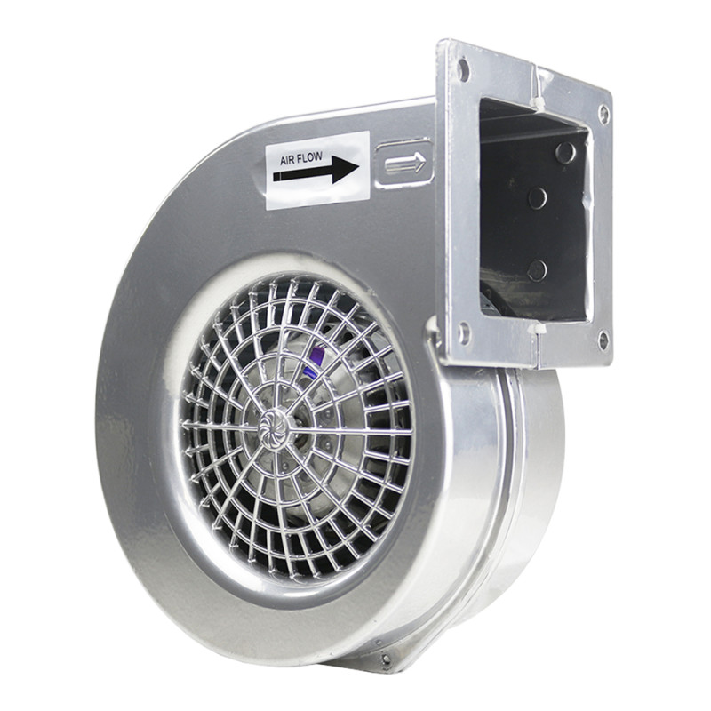

On tam jeden axiální ventilátor na pravé straně zešikma vůči toroidu už je jak je vidět na obrázku od Diablo1st a nestačí to. Nahoře ty perforace vypadají celkem dobře i když by to možná chtělo ještě jednu řadu, ale dole už je to o poznání horší tj. chtělo by to asi doplnit perforace na předním krytu anebo na bocích.
Gupa zmiňoval šnekový radiální ventilátor tak okolo 80 až 100W, ale ten by se dovnitř nevešel a musel by tedy být vně nejlépe ze předu proti středu toroidu. S radiální šnekem by to byl pěkný fukar, který by uvnitř krabice udělal slušný přetlak a foukalo by to těmi stávajícími perforacemi ven horem i dolem a mnohem víc vzduchu než dávají všechny ty uvažované axiální ventilátory dohromady. Ty doplňkové ventilátory dole a zřejmě ani ten jeden vnitřní by pak vůbec být neměly, protože ten šnek by je všechny totálně přetlačil.
Dal by se použít třeba šnekový ventilátor SKT ALU 120E 230V, 90W. Tento ventilátor je opravdu výkonný, ale není tichý. Má hlučnost 60dB.
