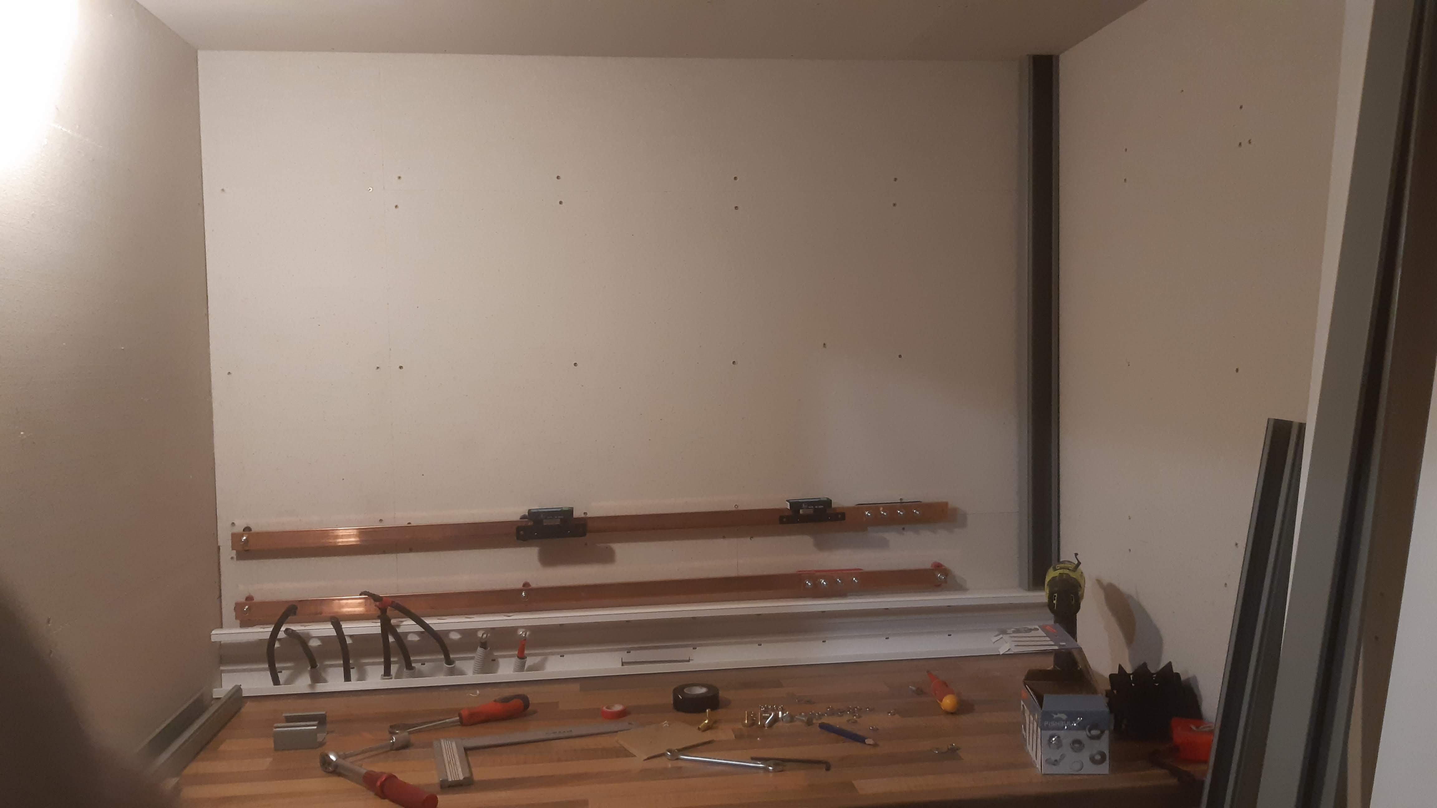

Migel píše: pon dub 14, 2025 2:11 pmAk tam chces do tych 60mm hlbokych zlabov davat tie pasoviny z tymi odpinacmi a este ktomu na izolatory tak sa bojim ze to budes mat dost na houby.Bude to na tesno..lepsie by boli 80mm (alebo aj 100mm-som mal ja)
Díky.
Odpínače asi nechám jen na Cu, bez žlabu, budou 4 těsně u sebe, není šance náhodného dotyku.
Žlab bude nad i pod odpínačem, není tak ani šance, že by tam cokoliv zapadlo a zkratovalo.
Směrem do prava pak budou ve žlabu i s SHUNT a zas odpínače pro MPPT - a zase SHUNT ve žlabu. Bohužel mám těch na pásovinu málo, ještě to promyslím s těmi BEZ... jestli je nepřivrtám navrch na CU profil - taky.
Tak daleko ještě nejsem - ale díky za rady a poznatky

Tak takhle jsem to myslel.... Na ty zdi

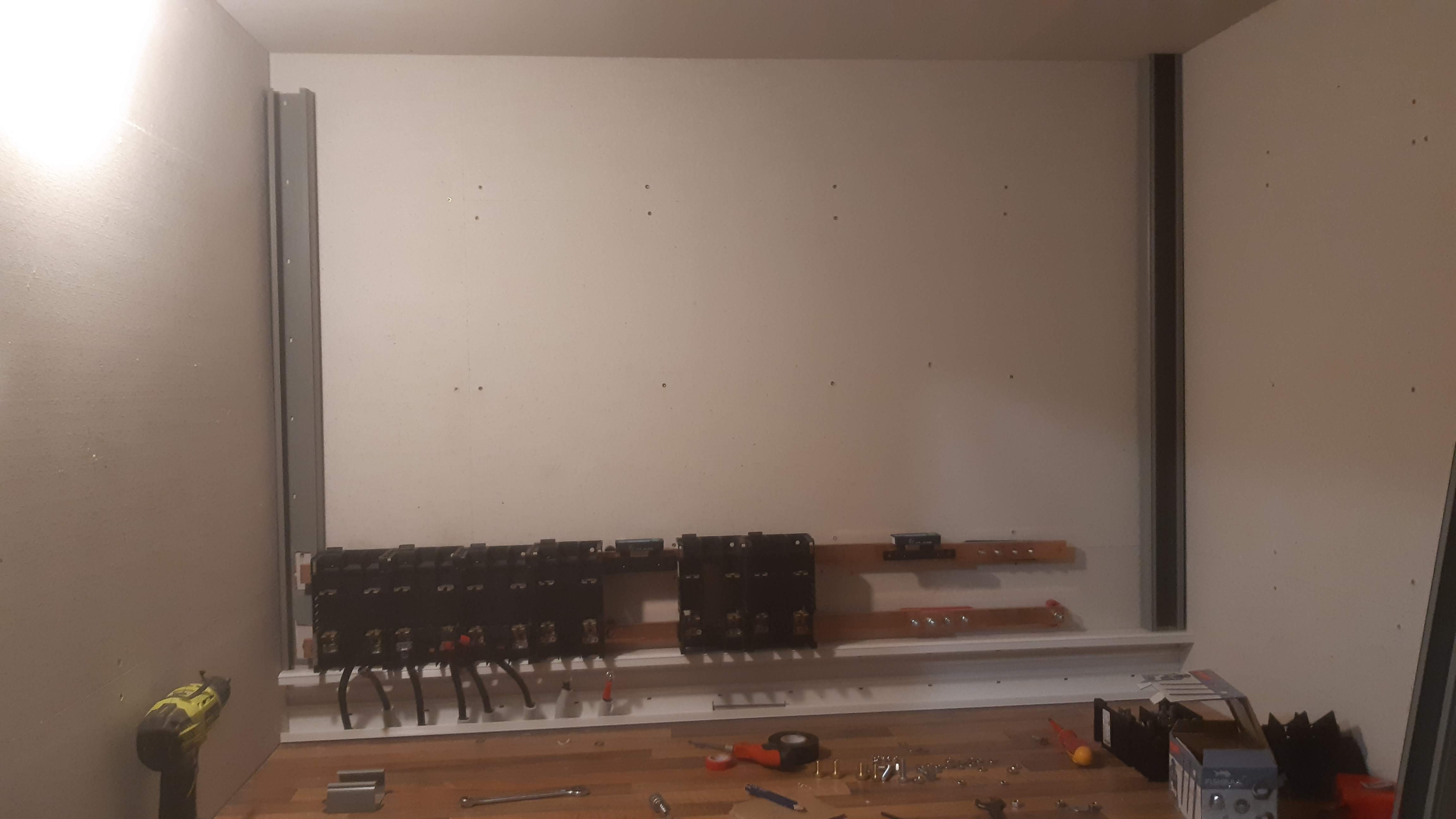

Už to začíná mít finálovou podobu
Vlevo by se měli vejít dva Modráčci nafázované na výstup měniče a v pravo záložní měnič, kdyby se odporoučel tento laciný kousek Easun 6kW.
Záloha dvě nyní bude i to přepínání sítí, to chci v budoucnu pryč a už jen v případě potřeby dobít externě baterky.
Ale to až bude i víc panelů.
A s nožovkami jsem spokojený
(díky Migel
Nedostatek času a provizorní provoz FV bokem a neustálé předělávání - mě ale taky trošku zdržuje
Asi jsem to nedomyslel ale s tou DC spotřebou a druhým Shuntem, bude se to přece odečítat obojí z baterky a mělo by být na dvě větve.
Nebo to nějak jde ? To bude asi otázka pro zkušené Victroňáky...

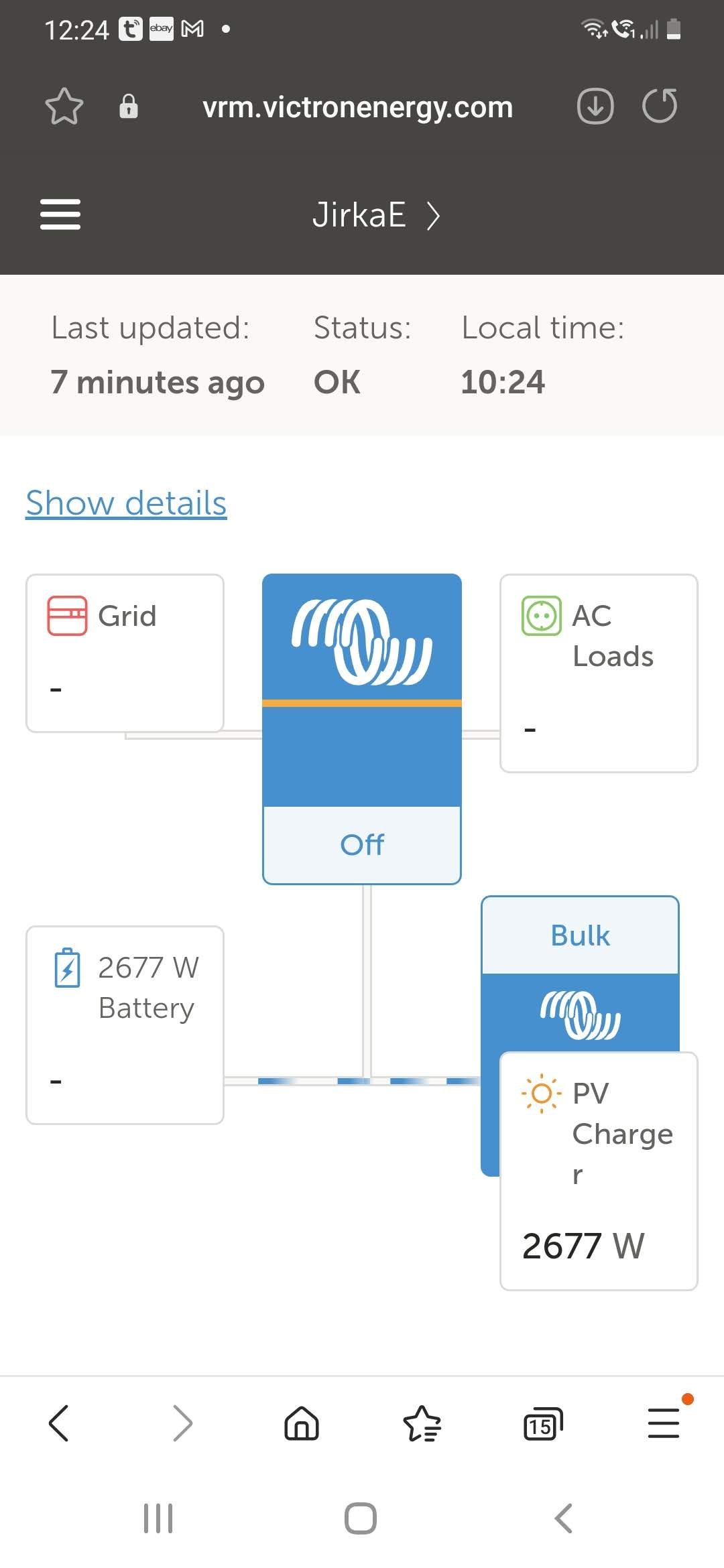

Včera skoro 4 h v kuse panely 2250Wp výkon 2600-2700W
Edit, prosba, proč mě ta baterka neukazuje víc detailů, jako znám z jiných instalací ?
Procenta SOC ?
Musím udělat ještě něco extra ? Takhle kompletní Victron s Cerbem mám v rukách poprvé...

SOC mi v remote konzoli ukazuje, další podrobnosti jen ve VRM Dasboard.

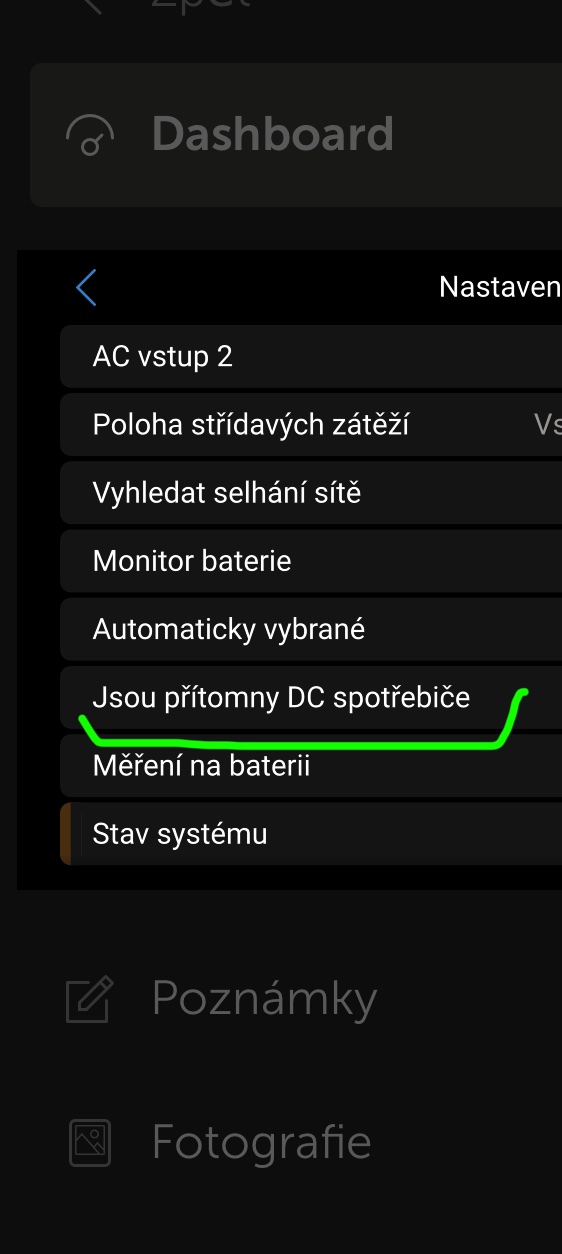

Chápu dobře, že jsem udělal tu DC zátěž špatně a že měl být druhý Shunt na druhou stranu od baterky ???

V remote console v nastaveniach si zapni dc spotrebice..

Díky, vidím to tam - DC zátěž zapnout - a to se k tomu ten druhý Shunt přiřadí sám ? Nemám tam žádnou volbu...
Teď jsem u Pibiho poprvé i viděl, že je to zobrazené na druhou stranu, ta DC zátěž...
Jajaj, to mě čeká další bádání jak se zdá - ale stále mě nyní trápí ta otázka, zda je to dobře nebo ne ?
Jestli to nemělo být jinak, třeba doleva ta DC zátěž - od baterek s druhým Shuntem...

Nepriradi sa sam..ono sa to bude pocitat z toho jedneho shuntu...ten druhy shunt musis nastavit cez bluetooth ako ho chces pouzivat..ci ako regulator menic alebo sledovac baterie

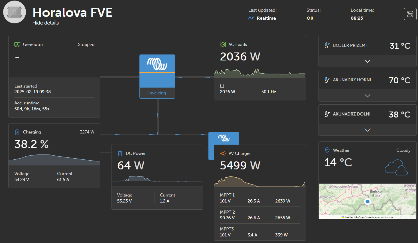

Při počítání MP2 5000 + MPPT 1 + MPPT2 od Victron jsem došel k velmi významnému rozdílu v ceně, oproti RS 48/6000 který jsem koupil za 934 Euro a už má 2 x MPPT v sobě.
Dotaz 1 na znalce - na Easun 7kVA
Prosím, nekalibroval někdo někdy napětí baterie na měniči ? Jde to vůbec ?
Měnič sám ukazuje stabilně napětí o 2V na baterce vyšší (než Victron a vše ostatní) - což je samozřejmě velmi matoucí a špatně se nastavuje každý komponent zvlášť a jinak.
Na MPPT Victronu musím mít jiné napětí i na Easun a nabíjení baterky jiné napětí, protože musím připočítat ty 2V o které falšuje.
Lze s tím něco dělat ? Je to normální, nebo mám nějaký extra zmetek Easun ? Díky
Dotaz 2 na znalce - Victron
Velice děkuji Migelovi za trpělivost, čas a pomoc s nastavením Cerba po telefonu
Nicméně se nám nepovedlo Shunt 300A na obrázku výše zprovoznit jako externí měření - které se i zobrazí - Ať už se jedná o režim MĚNIČE nebo BOJLERU nebo čehokoliv jiného - jako AC - zvlášť.
Nyní mě samostetné AC vyřeší měnič Victron, ale stále bych rád ten Shunt 300A využil na jednu z větví - třeba na ty DC spirály zvlášť - neví někdo jak na to, aby to nejen měřilo ale aby se to i zobrazilo na Daschboard ?
Nyní to měří - údaje jsou zvlášť k dispozici - jen se to nezobrazuje v tom celku a pokud zapnu DC spotřebu tak jen jako DC spotřeba.
Pokud jsme DC spotřebu vypnuly, zobrazuje se pouze vypočítaný rozdíl mezi baterkou a MPPT, taky se tam pohybuje modré zobrazení, že to tam teče, ale kolik se nám tam nepodařilo dostat. (ani mě pak samotnému na další 20 pokusů...)
Děkuji
Edit: Aktualizovaná verze tedy bude vypadat takhle nějak
A jde mě o samostatné zobrazení Shuntu 300A a spotřeby do spirál.
Jde to vůbec ? Má to někdo ? Nebo chci nesmysl ? Díky moc
Edit 2 : Respektive tam chybí ještě ten Modráč - který by mohl být - pokud to jde - jako DC spotřeba a zapojený tak jak je na obrázku, nebo ho připojit až za Shunt 300A - pokud to jinak nepůjde...
Jde mě o to, jestli to vůbec jde, hledal jsem velmi dlouho po netu a nikde jsem takovou variantu nenašel.

Nejde to, a neslo to podle diskuzi zatim vubec nikdy.
Vylhany je ten popis, ze pri nastaveni Bojler (ci jine) se to zobrazi ve VRM. Nezobrazi, at uz udelas co udelas. Uz jsem to tu nekolikrat psal.
Jedine, co funguje dobre, tak treba jako regulator.Samozrejme tam pak mas opacny proud.
Stejne tak nefuguje nastaveni Menic. Epever menic mam pres shunt nakonec jako baterku, tj. s minusem, ale je to alespon videt ve VRM.

Ano, dobrá připomínka, to jsem opomenul.
Nicméně ten kombi-menič nebyl v plánu, tím jsem získal nečekaně 2 MPPT se kterýma jsem nepočítal a odhaduji že už přikoupim ještě jeden z řady Victron a tím končím
Rozhodně měl Migel pravdu, když jsem říkal - že už na ty měděné kolejnice nesahnu...
A já to předělával už dnes
Není to žádná krása, už mě nezůstal ani kousek stejně mědi, ale dobrý
shunt se povedlo dostat ven - v tom místě by to bylo úplně na h.....

Ještě mám jednu prosbu, ani na to nemůžu přijít.
Pokud dám shunt 300A před shunt 500A baterky a nastavím jako generator, zobrazí se tam jako generátor, vše je O.K, ALE...
ALE stále mě tam zůstává ten AC - vstup. A generátor je zobrazený vlevo dole.
Pravý screen je ze soběstačného domu, kde AC vstup není a je nahrazen generátorem přímo vlevo nahoře, místo AC vstupu.
Projel jsem vše asi 50x , ale fakt to nemůžu najít, jak tohle změnit, asi jsem dřevo...
Nemá někdo prosím radu ? Díky
PS: nic jiného tam nyní není, těch 21W si bere Cerbo a jeden Shunt ?
