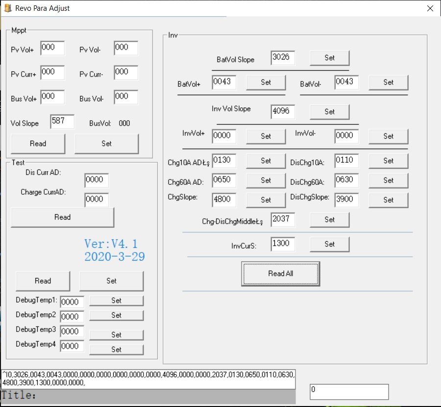

S tou komunikaci a případným SW nastavením parametrů zatím těžce bojuju. Nějak tu kominikaci ani nějak moc nepotřebuju, ale na to nastavení by se něco možná hodilo. Hlavně pokud by tam pak šlo nastavit i něco jiného nebo jinak, než přes panel. Zkoušel jsem to připojit přes USB port i převodník RS232/USB. Wifi to má jako externí option, které nemám.
Ze stránek HADEXu, který je jeden z prodejců těchto AIO měničů jsem stáhl SW WatchPower, kerý by měl s měničem komunikovat, ale nějak se to spolu
nebaví.
Je to pravděpodobně nějaký čínský klon klonů MPP/Voltronic. Asi jako většina těchto AIO beden. Nějaké jiné SW, které jsem na NETu našel a které slouží k něčemu jinému, než ke klasickému nastavení parametrů měniče mi s PC komunikují (např. Communication tool nebo Revo Para Adjust).
Možná bych to zkusil přenastavit i přes ten "Communication Tool" nebo "Revo Para Adjust", který by měl sloužit ke kalibraci měniče, ale úplně se v tom ještě neorientuju a nerad bych něco podělal.
Anebo se na to vykašlu. Jediné co budu muset nějak pořešit je to vypnutí při poklesu napětí baterky pod 42V a nějaké následné automatické spuštění měniče ...

Takže tohle bude asi bohužel pravda. Softwarově přes vyvedené porty dokáže číst, ale ne zapisovat. Nedokáže zpětně zapsat ani neupravené parametry.
Takže tím asi moje snažení o přenastavení parametrů tohoto čínského zázraku techniky končí a budu muset provoz pořešit trochu jinak. Jak za tohle mohl někdo dát víc než 10k Kč nechápu ... No já to mám naštěstí za pár kaček na moje pokusy ;) A třeba se nějaké smysluplné použití nakonec najde ...

Tak ono to nakonec přece jen možná půjde.
Pomoci toho kalibračního SW (Revo Para Adj) zapisovat jde. Takže jsem mu zkusil nastavit offset na napětí baterie 4V a ejhle jede i při 40V. No on si totiž myslí, že tam má napětí 44V ;)
Kalibrační SW:
Zdroj:
Měnič:
Ale hlavně si to budu muset zapamatovat já, že ne vše co nastavuju je pravda a bude se to muset hlavně pořádně otestovat.
PS: A má to ještě jeden zajímavý efekt, trochu to snížilo vlastní spotřebu ;)

Treba to niekde merat ten BUS voltage ? a potom to dokalibrovat ?
Zatial som skalibroval len to nabijanie podla prilozeneho PDF:
1. Power on inverter only with battery
2. Adjust the value in the green circle until the “Dis Curr AD “ value in the red circle is 0014 or
0015 (you need to click “Read” to read the value .) .
3. Don't change other settings.
