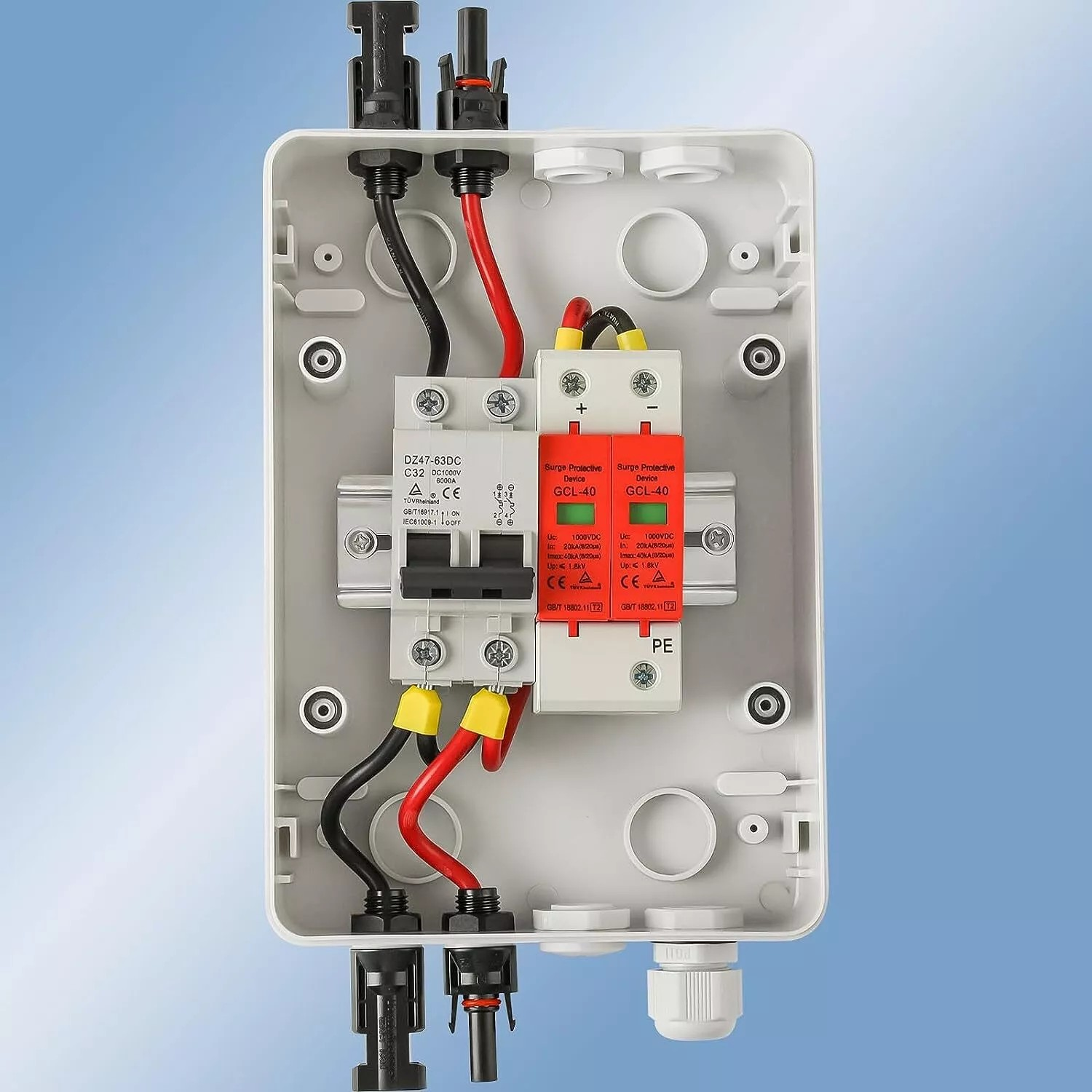

Edit: Hned první odkaz na Google, jakože TOP 1
německý prodejce - za 36Eur...
Barvy a koncovky MC4 velmi zajímavé provedení - doporučuji pozorně prohlédnout detaily
Druhý odkaz na Google a jiný taky německý prodejce :
Dutinky jsou cca 10mm od sebe a jedním menším šroubkem = kousek nějakého protékání tam opravdu je a riziko ,,nějaké montážní nehody" to nepatrně zvyšuje.
Použil jsem 6mm2 ty nejdelší co mám - asi 15-16mm - šroubovák vybral pečlivě = zatahuju lehce, dotahuju později momenťákem jeden po druhém.
Z mého = méně zkušeného pohledu - to úplně ideální - montážně není.
Pokud bych použil dutinku dvojitou do toho odpínače s klemou na Citel, tak by to šlo i bez stříhání kabelu a bylo ,,montážně" asi bezpečnější a spoj velmi pevný a ušetřl by se jeden další spoj (další riziko navíc) a hlavně to ,,protékání" přes vršek Citelu - kde k tomu zcela jistě dochází.
Přes tohoto revizáka na 99,9% projdou obě varianty, hlavně se zde (v DE) úplně běžně a oficiálně prodávají varianty, kde je přepěťová ochrana až na klemě/odbočce a nikomu to nevadí...
Když se rozhlédnu ještě víc, tak nikomu nevadí ani přepěťové ochrany, ke kterým nejde najít vůbec nic a žádný certifikát nemají, stejně jako nejde dohledat výrobce (ne snadno) a chrlí se to sem bez omezení a nikdo to neřeší...
Pokud je ta dvojitá dutinka dobře lisovaná a dotažená velkým šroubem, přijde mě to jako bezpečnější propojení a spoj - ale uznávám logické a elektricky správné zapojení, kde první cesta vede do přepěťové ochrany

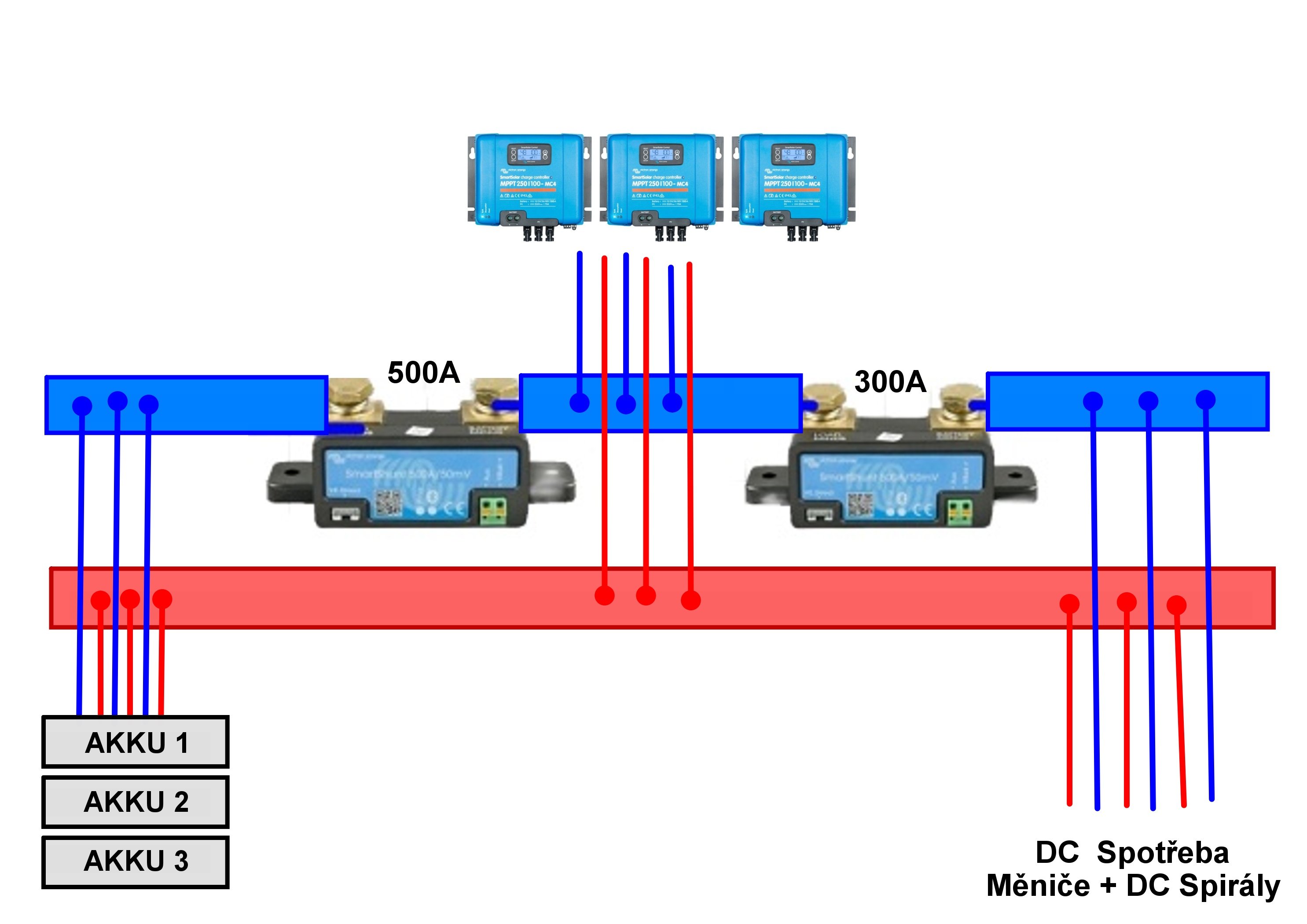

Ahoj - chci opět poprosit o radu - konzultaci místní znalce a Victroňáky
Pokud použiju měniče jiného výrobce, může komunikace váznout - nebo na to nemusí stačit mé skromné znalosti.
Poprosil bych o radu - jak to nejlépe zapojit - abych to už nikdy nemusel předělávat - a abych dokázal vše měřit - pokud zvolím Cerbo a MPPT regulátory nabíjení Victron 150/70 - 250/100
Od kolegy zde na fóru jsem koupil nepotřebné odpojovače na nožovky.
CU kolejnici řádného průřezu mám - nyní jak to promyslet, abych to nemusel předělávat, kdyby se přidávalo a zároveň abych měřil.
Měnič Vitron by mnohé vyřešil ale mám už jiný a chci ho doplnit Modráskem (nebo více Modrásky) na AC OUT, měniče už mám - nechci je prodávat nebo vyřazovat dokud slouží...
Taky plánuji ty spirály DC 55V.
Chtěl bych to nějak šikovně tak, aby i když se budou měnit měniče třeba aby tato CU kolejnice a nožovky již zůstali natrvalo a nemuselo se to předělávat.
Délka té zdi je 150cm, tedy věřím že se to na tu měď krásně vejde.
Jaké komponenty nejlépe použít a jak to sestavit, abych dokázal i měřit ? Může to být takhle ? Nebo jinak ?
Děkuji moc
Děkuji moc

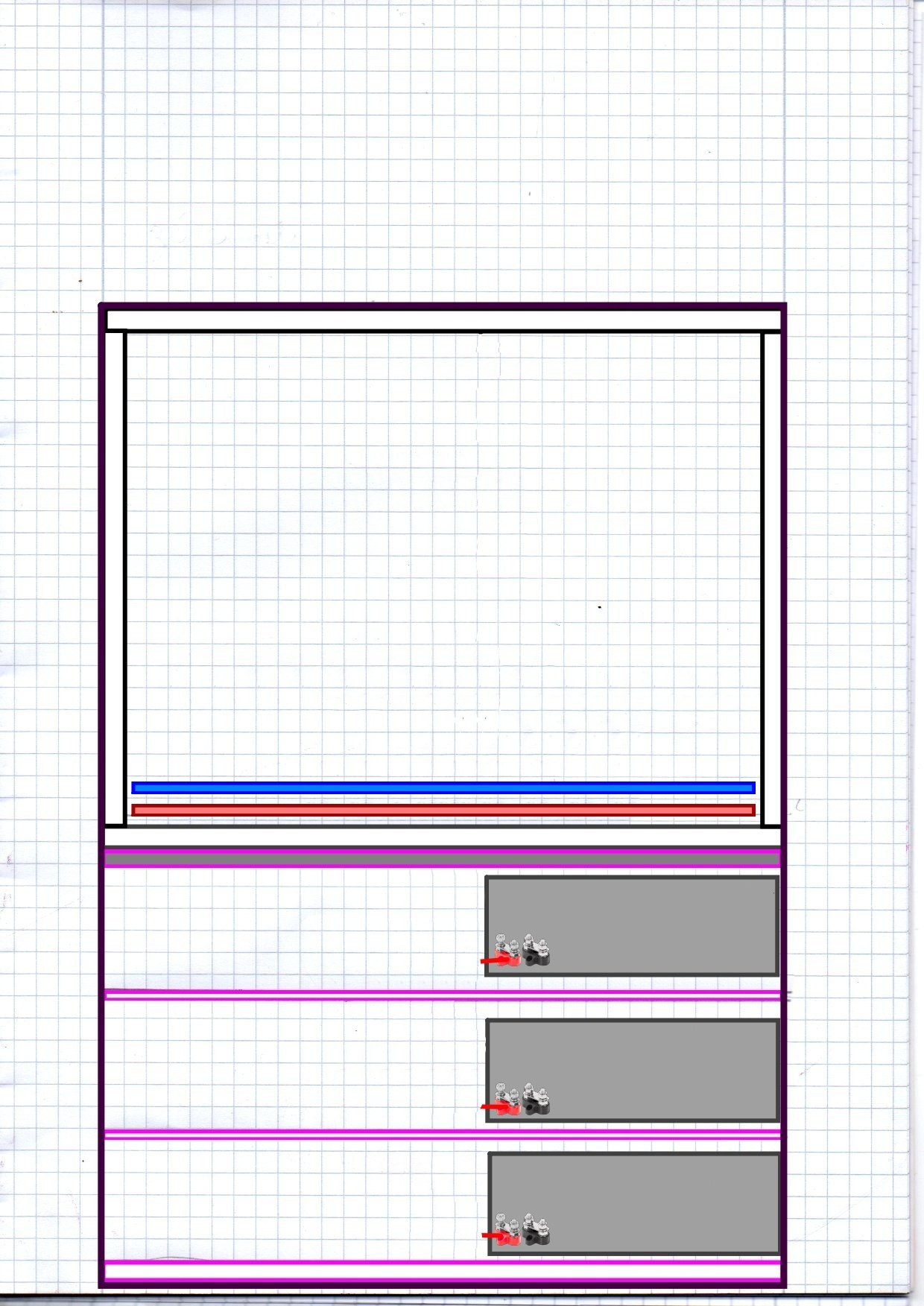

Ja som si vystrihol z kartona podla rozmerov ako napriklad menice a regulatory a to som potom prirovnaval ako a co kam dat na stenu no aj tak sa to za rok zmenilo
Hlavne hned na zaciatok dat riadny rozvadzac aby sa aspom ten v buducnosti nemusel menit a by sa tam donho zmestilo vsetko a njlepsie ostalo este raz tolko miesta.
Ako mas riesene baterky?v nejakom regaly alebo podobne?..
Daj fotku pre lepsiu predstavu toho priestoru kam to chces dat..
3x GWL SUN-2000G paralelne
- Příspěvky: 2982
- Reputace:437
Re: Jirkova FVE
Je to extra postavená FV cimra, obložená cetrisem.
Je ve zděné garáži, samostatně stojící další zdi : OSB / 50mm izolace / OSB / CETRIS
Foto později dodám...
Nebude tam žádná extra další skříň na CU - jen žlaby a popřípadě jiný způsob krytí proti náhodnému dotyku.
Regál, který bud zároveň i stůl - vrchní deska taky nejdřív Cetris a pak asi nějaká kuchyňská deska.
Nad tím stolem už by měli být přímo žlaby na tu měď a vše ostatní již směrem nahoru - nebo nahoru a na boční zdi..
Dolů jen ty akku, nyní 3, později 4.
Baterky původně z obytňáku LiFePo4 200A 4 x 12V budou v budoucnu vyměněny za články 16S tedy první 4 x 2 nožovky z leva budou pro baterie, pak by měl být asi shunt 500A a dále jak je to na obrázku výše.
Součastná nejnovější 16S z článků je nahoře (nejtěžší nahoře sem blb) a musel jsem to rozebrat a předělat, profily pod panely nestačili ani 3 kusy, na délku 150cm se to příliš prohýbalo. Nyní je to O.K.
Jaké komponenty ideálně použít a je-li ta moje idea vůbec správná...
Nyní mě jde hlavně o to zapojení, aby ta MĚD byla trvalé a měřené řešení.Migel píše: pon dub 14, 2025 1:06 pmHlavne hned na zaciatok dat riadny rozvadzac aby sa aspom ten v buducnosti nemusel menit a by sa tam donho zmestilo vsetko a njlepsie ostalo este raz tolko miesta.

V principe to mas dobre zapojene kedze budes mat ine menice ako victron takto ich aspom budes mat v jednom systeme ked budu za tym shuntom.
Daj na dlzku kolko sa ti vojde tej pasoviny,lebo sak shunty ti uberu z dlzky a aj tie odpinace, tak aby si mal kam do buducna este moznost pripajat dalsie komponenty keby nahodou.

Ano zeď má 150cm takhle na šířku - mělo by to být OK - už jsem Tvůj tip s kartonama s páskou na zdi použil před několika dny
Sehnal jsem delší šrouby na shunty i izolátory. Dnes dokoupil i hlubší žlaby 60mm.
Jen jsem si nebyl jistý jak to zapojit.
Chtěl bych mít zvlášť ohřev vody na DC a DC do měničů ale to je technicky nemožné a znamenalo by to další shunt což se zas prodražuje.
Moc děkuji za názor a potvrzení

Ak tam chces do tych 60mm hlbokych zlabov davat tie pasoviny z tymi odpinacmi a este ktomu na izolatory tak sa bojim ze to budes mat dost na houby.Bude to na tesno..lepsie by boli 80mm (alebo aj 100mm-som mal ja)
