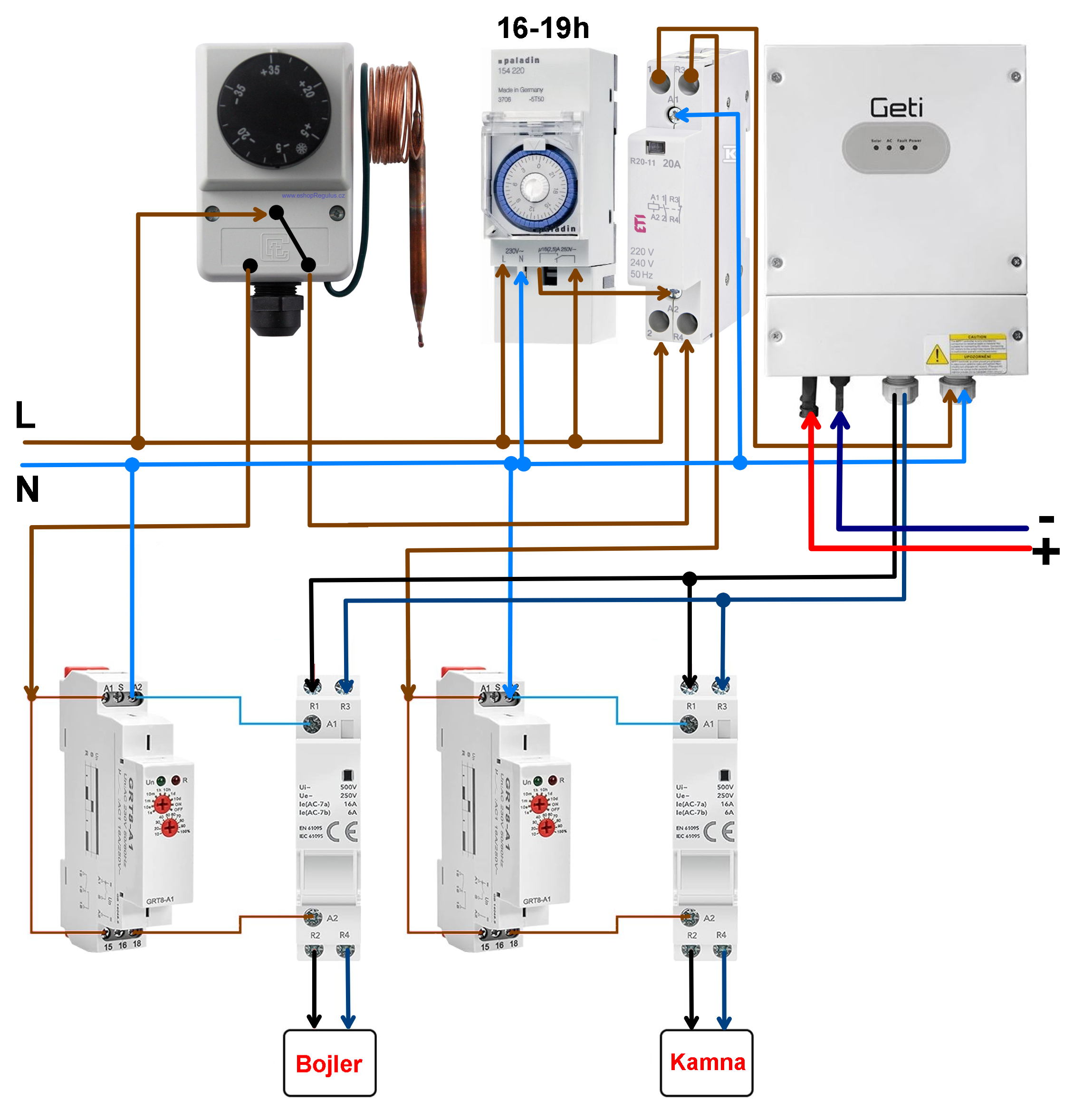

Já to vyřešil tím opožděním sepnutí, ale byl to jen vedlejší produkt přepínání stringů - ne původní úmysl.
Nemůžu si dovolit testovat samotné vrchní hranice regulátoru, to je už drahá sranda, navíc to neumím opravit.
Edit:
Takhle to vypadá - pokud si tam odmyslíš ty 4 stykače - které slouží k jinému účelu - tak to opožděné analogové sepnutí může vypadat takhle.
Zpět jsem opožďovat nepotřeboval, tedy tam je to relé jen jedno, u Tebe bych volil 2ks - jedno na bojler a jedno na kamna.
Respektive jedno pro cívku stykače pro bojler a jedno pro cívku stykače na kamna - pokud se přepne na síť, tak výstup regulátoru pro kamna odpínacím kontaktem odpojit - samozřejmě myslím cívku stykače pro kamna, aby neběželi ze sítě také.
Připojení k síti by řešilo 3 relé, u jiného regulátoru, ale to není u Tebe potřeba, to dělá regulátor sám.
Vždy je tam na 10s nula mezi těma měřákama... tedy ve směru na druhý výstup = v opačném směru jsem to nepotřeboval.
https://photos.app.goo.gl/HaDEYNwt4a9eTp9k6
Ve videu pouze zapínám a vypínám termostat první zátěže.

Re: Prepinanie odporovych zatazi, priorita + FVE/DS
Jeden termostat navíc s NC a NO kontakty a s kapilárou pod plášť a izolaci bojleru a kamna s vlastním termostatem a analogové zapínání s opožděným sepnutím s časovým relé kdy se nemůže nic spolu potkat ani v jednom směru - kamna (oleják) - bojler s prioritou na bojler.
Stávající termostat musí zůstat na max a funguje i jako havarijní a přídavný nový termostat o něco méně.
V případě napájení ze sítě jde AC jen do bojleru, ne do kamen.

Sanc0 píše: čtv lis 07, 2024 9:10 pmKrasne, dal si si pracu. Ano, takto by to slo, riadiace prvky na AC sieti, externy termostat, z FV len vykonove stykace.
Tohle je ideální termostat v reálu, NC/NO - jen já mám ovládání na 12V a k něčemu jinému, ale princip je stejný.
Bojlerový termostat na MAX a tenhle řídí teplotu, bojlerový tak jen jako záložní a pojistný - krom originál havarijního.
Pod páskou pak ještě senzor pro regulátor a další pro měření teploty, celkem jsou tak v tom otvoru 3 senzory teplot v původním otvoru pro orientační teploměr.

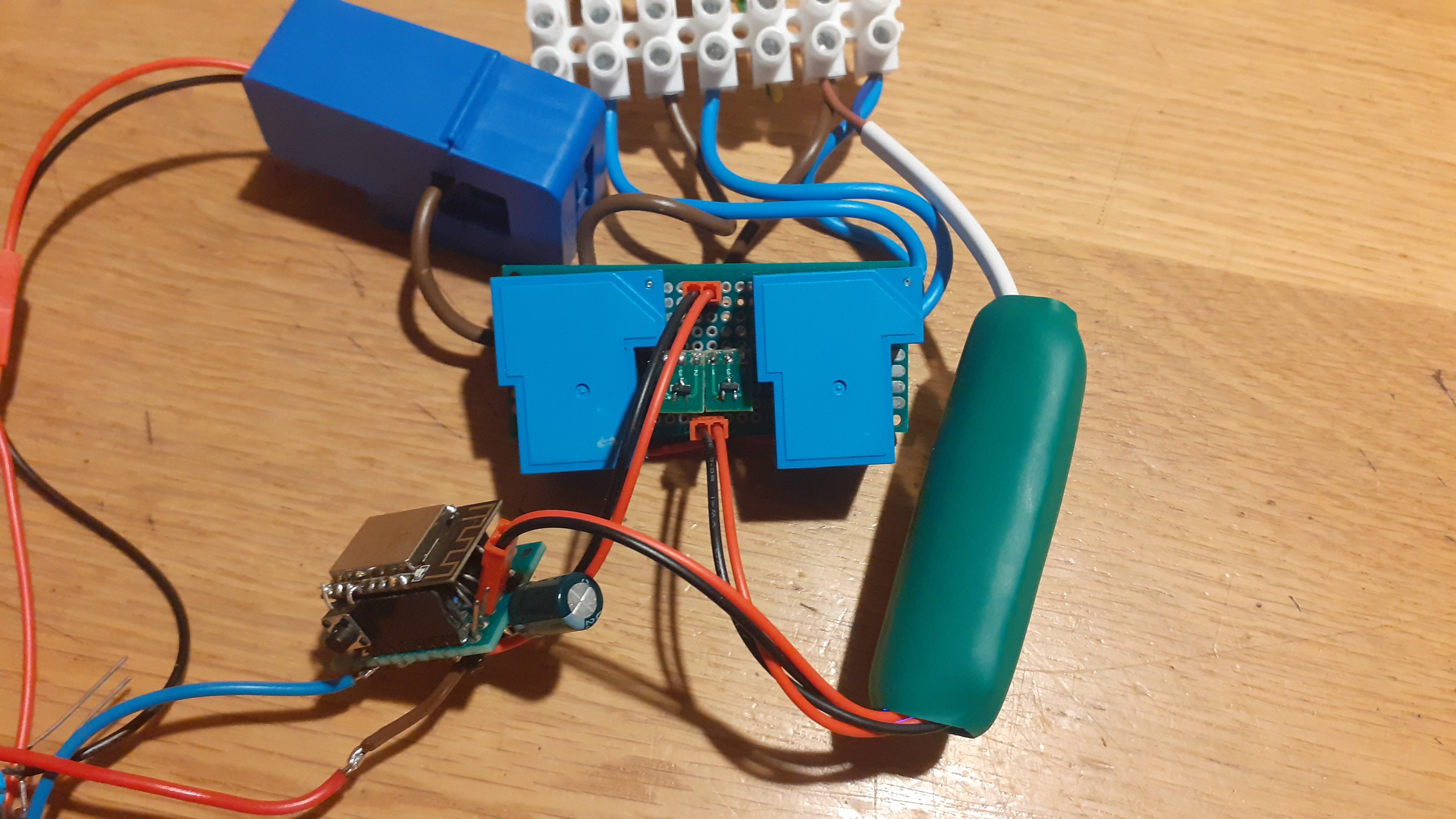

Tak som sa k tomu konecne dostal a dnes otestoval prototyp SMART prepinaca zatazi.
Moj boiler Tatramat mi neumoznuje vymenu termostatu a externym termostatom som to riesit nechcel, riesenim je pre mna "SMART prepinac zatazi" riadeny ESP8266. Samotny system prepinania som okukal z regulatorov ECO Solar Boost MPPT-3000 (aj verzia PRO). Na tento system prepinania presli vo svojich novsich reviziach v2. .
Na prepinanie vystupov pouzivaju dva vykonove rele 20A s kontaktami zapojenymi do kriza, co je zaujimave riesenie. Vdaka tomu rieseniu neexistuje moznost (ani pri poruche), aby boli oba vystupy zapojene sucasne. Paci sa mi ako je to vykoumane, tak som to pouzil tiez a vyzera to nasledovne. .
Rele su spinane mosfetmi ktore su ovladane z pinov ESP8266, na ktorom bezi moj oblubeny ESPeasy. Napajanie ESP8266 a cievok rele je poriesene mini spinanym zdrojom 5V. Odber prudu sa meria pomocou prudoveho transformatoru. Funguje to nasledovne.
Po spusteni sa zapina prioritny vystup č1. (boiler). V kratkej casoves slucke (10s) sa kontroluje prudovy odber. Kym prud neklesne pod nastavenu hranicu, slucka cykluje dookola, bojler bezi. Ked sa boiler nahreje a termostat ho vypne, kontrola vyhodnoti pokles prudu a prepne na vystup č2. Ten nieje monitorovany, je nastaveny na casovy interval 15 min. Po tomto case sa prepne na vystup č1. a prebehne kontrola. Pokial boiler neodobera prud, po 10s sa prepne na vystup č.2 a tak to bezi dookola.
Toto je zatial provizorne ale funkcne zapojenie, trochu som musel laborovat s prudovym transformatorom a meranim pomocou ADC pinu ESP8266 ale uz to funguje. Este sa ukaze ake budu nabehy systemu ci to nebude zamrzat kedze je to napajane s FVE. Pokial by to bolo problematicke budem to krmit zo siete.

mysli na to že relé občas odejde tak že se mu slepí kontakt... proto i tak je potřeba to správně jistit.
- Sanc0
- Příspěvky: 57
- Registrován: stř říj 02, 2024 12:54 pm
- Reputace:7
- Lokalita: Spišská Nová Ves
- Výkon panelů [Wp]: 3125
- Lokalita:Spišská Nová VesSystémové napětí:>48VVýkon panelů [Wp]:3125
Zlepenie kontaktov nesposobi ziadnu katastrofu, maximalne bude trvalo zapnuty jeden z vystupov.
Schvalne, skus mi povedat ako by sa mali zlepit kontakty aby boli trvalo zapnute oba vystupy?

Sanc má pravdu, pokud se jeden kontakt přilepí, tak pojede trvale jedna zátěž. Pokud sepneš přilepené relé, tak se nestane nic a bude to fungovat stejně jako kdyby jsi nic nesepnul. A pokud sepneš druhé relé, tak se zátěž vypne a nebude fungovat nic jako kdyby byly obě relé vypnutý.
