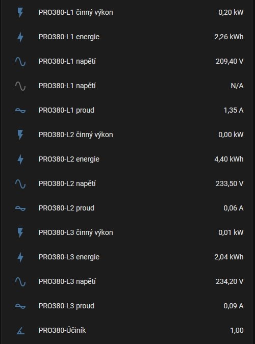

Dnes byl elektroměr nainstalován. A v HA už vidím hodnoty entit. Teď už si s tím jen trochu pohrát ...
entity:
Údajů ke sledování na tomhle elektroměru je celkem dost:
entity:

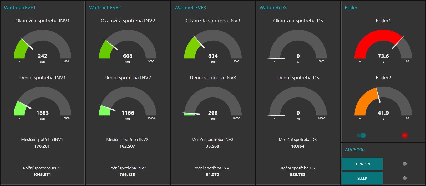

PRO380-MOD -> WaveShare RS485toETH -> HA -> NR
Z elektroměru po RS485, pak přes převodník RS485toETH, dále po síti do Proxmox HA a pak do NR
Věci ještě před pár roky nemyslitelné ...
Data z HA sdílená v NR:
Budíky v NR:
Budíky v NR:

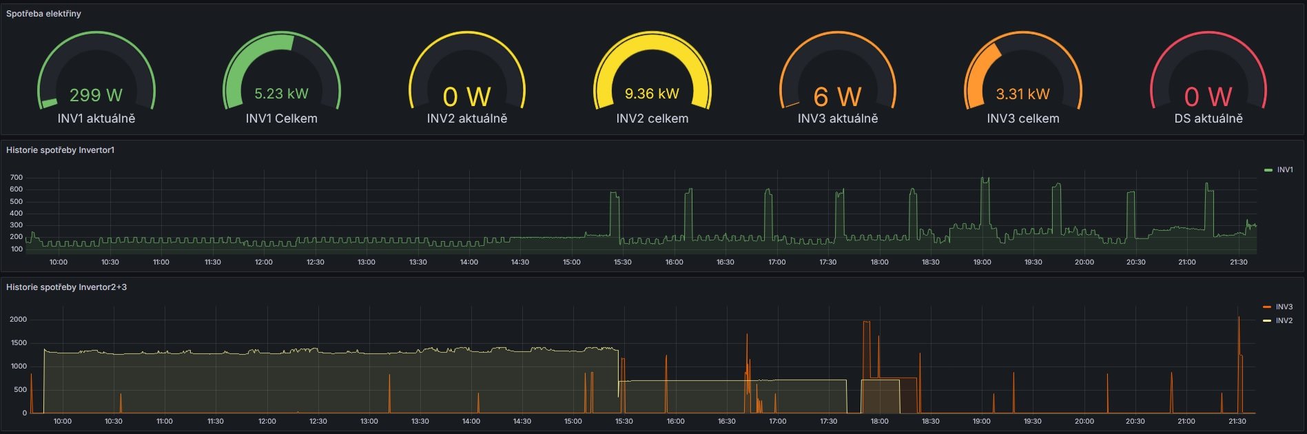

Záznam historie naměřených dat do InfluxDB a zobrazení v Grafaně ...
