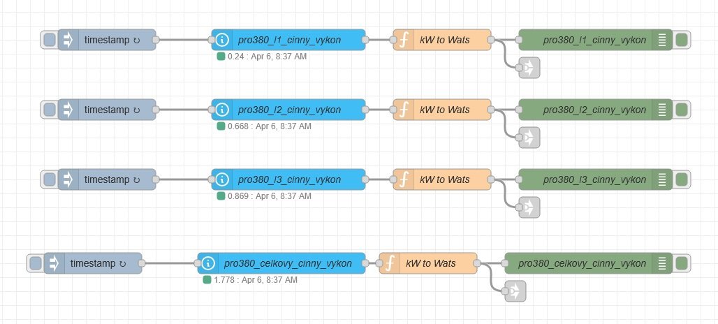

PRO380-MOD -> WaveShare RS485toETH -> HA -> NR
Z elektroměru po RS485, pak přes převodník RS485toETH, dále po síti do Proxmox HA a pak do NR
Věci ještě před pár roky nemyslitelné ...
Data z HA sdílená v NR:
Budíky v NR:
Budíky v NR:
