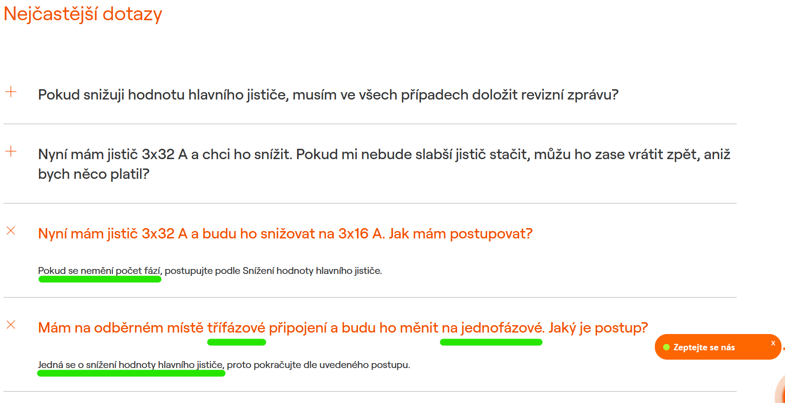

Na stránkach čezu jsem našel časté dotazy a trochu si protiřečí: Koukal jsem do potvrzení o vydání revizní zprávy potvrzení
a narazil jsem na následující text: tak nevím, jestli to od nich nebude "další klacek pod nohy"

Re: Distribuce 3f jistič na 1f
Jaký klacek? Tohle je tam od počátku "nočního proudu". Prostě musíš mít většinu spotřeby v tom nižším tarifu, je to jednoduché.
A instalovaný příkon? Zrovna mám dva přímotopy na opravě ...
