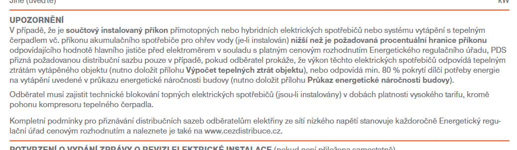

Na stránkach čezu jsem našel časté dotazy a trochu si protiřečí:
Koukal jsem do potvrzení o vydání revizní zprávy potvrzení
a narazil jsem na následující text:
tak nevím, jestli to od nich nebude "další klacek pod nohy"

Jaký klacek? Tohle je tam od počátku "nočního proudu". Prostě musíš mít většinu spotřeby v tom nižším tarifu, je to jednoduché.
A instalovaný příkon? Zrovna mám dva přímotopy na opravě ...

Většinu spotřeby samozřejmě mám v nízkém tarifu. Distributor už ani nechce blokovat signálem HDO chod kompresoru u tč, tak že to je také ok.
Ale jde o to, že když mám spotřebu na vytápění včetně ohřevu TUV u 20 let starého domu za rok do 2MWh, aby po mě nechtěli dokládat výpočet tepelných ztrát, nebo energetický štítek domu (ani jedno nemám) - že by se jim zdála spotřeba nízká - když mám topnou sazbu D57d.

A proč by to chtěli? Sepíšeš instalovaný výkon a hotovo ...
Tu TZ prokazuješ, až když nemáš nutný výkon, a musíš prokázat, že máš tak nízké ztráty, že větší nepotřebuješ.
