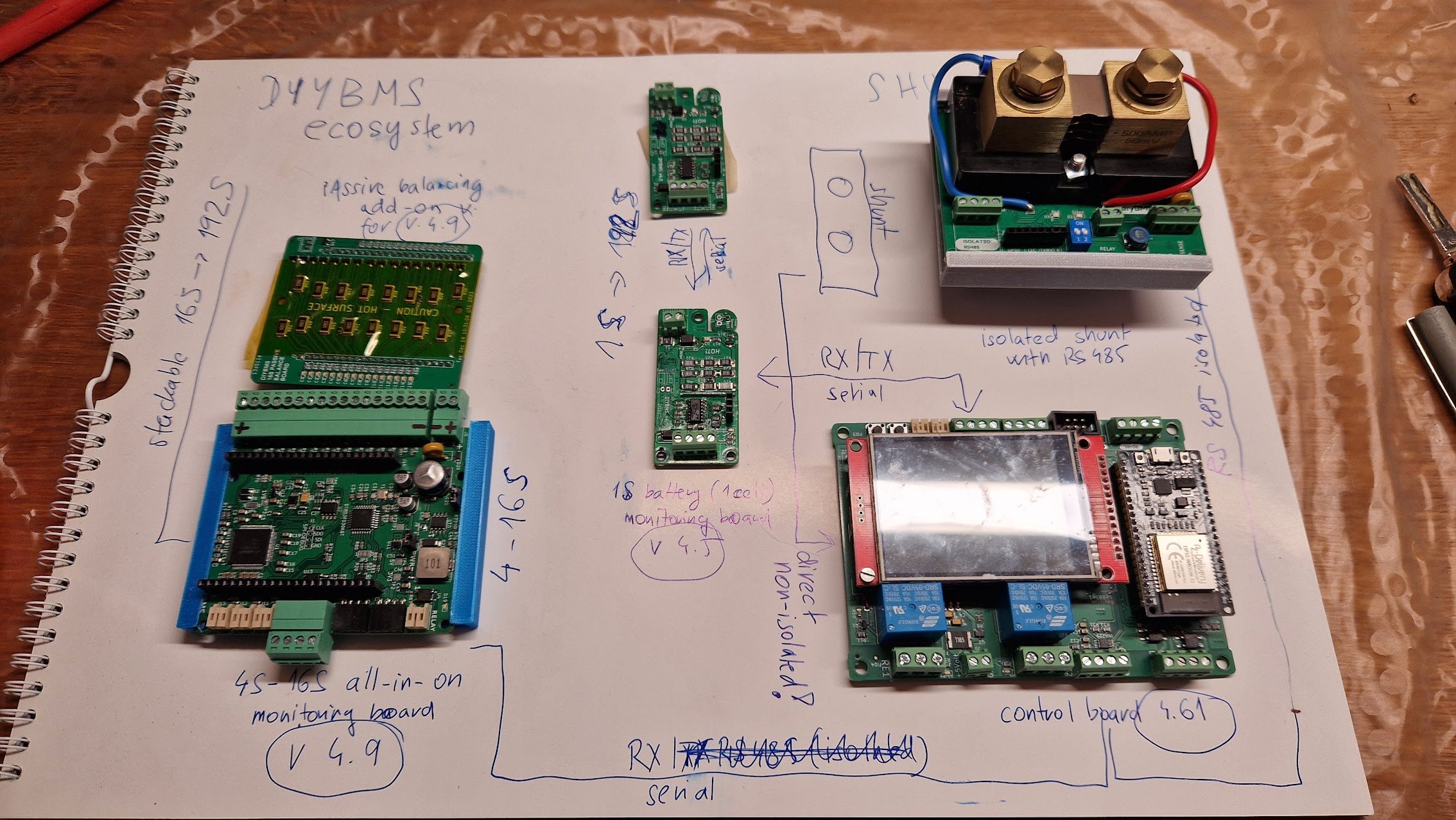

myslim si, ze nechapes koncept BMS, ale nebudem ti oponovat. Precitaj si manual, pozri si JK BMS balancing videa (mas ich TONU) a potom pochopis, ze tvoje napady nie su spravne. No offense :)
Cinska BMS ma urcite zasady fungovania a ty ich nechapes. Ak by si mal custom BMS kde si mozes naprogramovat co len chces (napr. ako prilozena DIYBMS tak to mozes urobit, ale cina je blackbox a musis respektovat to, ako fw funguje. Nie, nebudem ta skolit ako sa to ma urobit, je o tom tona videi a treba si ich pozriet.

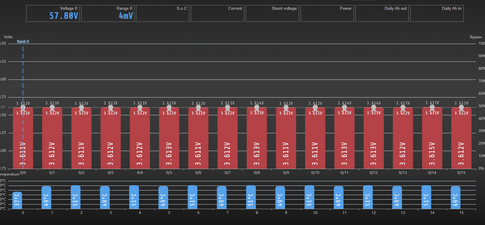

mgx
Příspěvky: 586
Registrován: stř dub 15, 2015 1:14 pm
Reputace: 116
Lokalita: Tatranska Lomnica, Zahorie
Výkon panelů [Wp]: 30000
Kapacita baterie [kWh]: 100
Bydliště: Tatranska Lomnica
Re: Kompabilita roznych BMS pri paralelnom zapojeni baterii
Nový příspěvek od mgx »
netreba rozoberat, treba spravne nastavit BMS. na fotke baterka po 2 dnovom balancingu (pasivnom).
