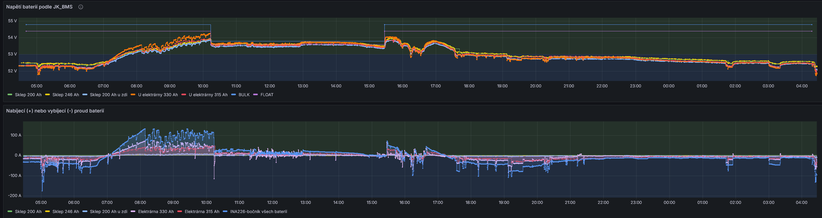

Přepínání na distributora podle napětí baterie nikdy nebude přesné - tedy aby přepínalo např. když bude SOC 20%. A to proto, že i když budu měřit napětí přímo na baterii, tak toto napětí závisí na proudu baterií a na vnitřním odporu baterie. Namátkou jak se napětí mění:
