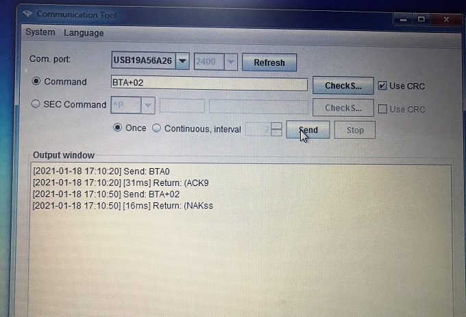

Ahoj, včera jsem to podle toho návodu zkusil nastavit, ale bohužel bez úspěchu. Respektive spojení navážu, ale na příkaz ke korekci napětí měnič reaguje NAKss. Což podle toho co jsem dohledal má být, že nerozumí co po něm chci. Máte prosím někdo nápad jak na to?rva píše:Kdysi jsem to podle postupu výše nastavoval. Alternativně přikládám jiný návod - ale ten jsem nezkoušel - může být jednodušší, protože není potřeba měnit napětí baterie, ale v postupných malých krocích se mění zobrazený údaj napětí baterie až se shoduje s údajem měřáku:

Podla outputu prvy prikaz akceptoval, druhy uz nie. Ja som mal ine prikazy na upravu kalibracie pozri dokument PIP-HS_MS batt volt calibration sop.pdf v druhom pripspevku v tomto vlakne.

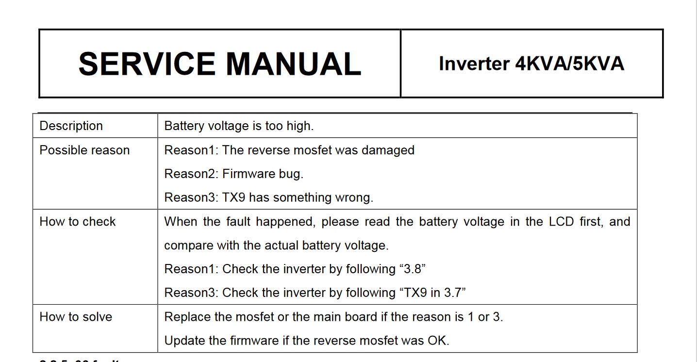

Axpert 48V 5 kVA vykazuje chybu 3 a nesmyslné napětí na baterii 118 V ,nesetkal se s tím někdo?
Díky.
Díky.
...a viděl jsem Křižíka nazpět se otáčeti ...
- fugas
- Příspěvky: 2237
- Reputace:384
Re: Pomoc. Axpert neměří správně napětí na baterii.
Ahoj.
Při hledání řešení pro svůj problém jsem narazil na tohle.Možná to pomůže.
