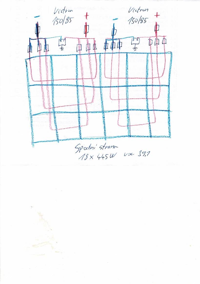

- leoshavla
- Příspěvky: 714
- Reputace:96
Re: Střecha pouze s FVE panely bez krytiny
Ahoj,
taky plánuju sřechu z panelů viz obrázek bude tam 18ks Bifacial 445w a chci to do 150V bude to takto fungovat, nevím co to bude dělat když bude např. na spodních panelech sníh
Díky
Díky
- Příspěvky: 4266
- Reputace:971
To je nejaké insitné umenie...?
