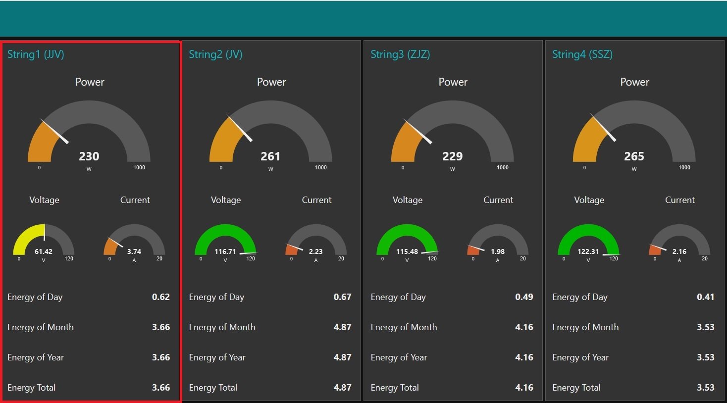

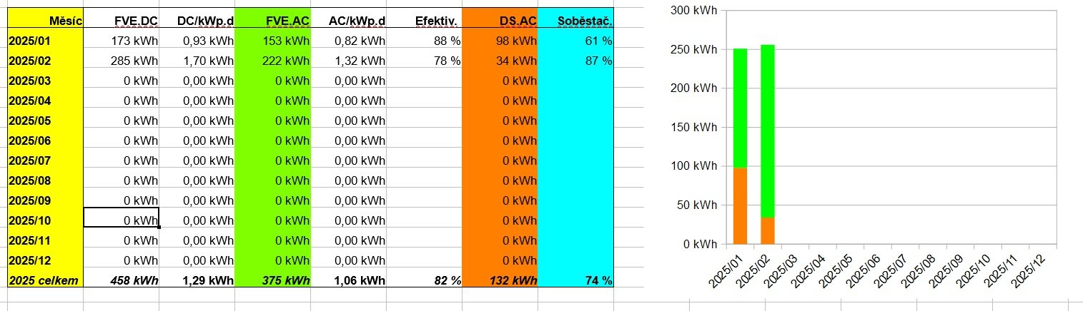

Ještě upravený Flow do NodeRED pro jeden String. Stačí naimportovat a pak nakopírovat kolikrát je třeba a jen upravit id dle jednotlivých MPPT regulátorů.
Musí být nainstalovany tyto node:
node-red-dashboard
node-red-contrib-modbus
node-red-contrib-influxdb
node-red-contrib-moment
Vyčítám jen pro mne zajímavé údaje (P, I, U) panelů a jejich výrobu (denní, měsíční, roční a celkovou). Ale jinak Epever MPPT poskytuje těch údajú opravdu hodně.
NodeRED flow pro jeden MPPT:
Tenhle Flow je i se zápisem Power a SOC do InfluxDB (to lze samozřejmě vynechat-smazat) ...

A jen tak pro zajímavost takhle nějak vypadá ten původní Epever Dashboard z Githubu ...

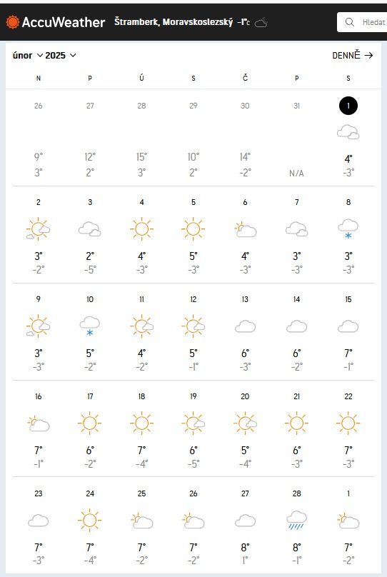

1.2.2025 - Spuštění plného provozu SkyFVE
Nabit optimizmem z druhé poloviny ledna jsem se rozhodl letos (zkusit) přepnout celou domácnost na FVE již ode dnešního dne.
Byly spuštěny všechny měniče a všechny přepínače přepnuty na FVE a budu doufat, že počasí bude o mém optimizmu náležitě informováno a nebude mi házet klacky pod nohy ;)
Předpověď na únor:

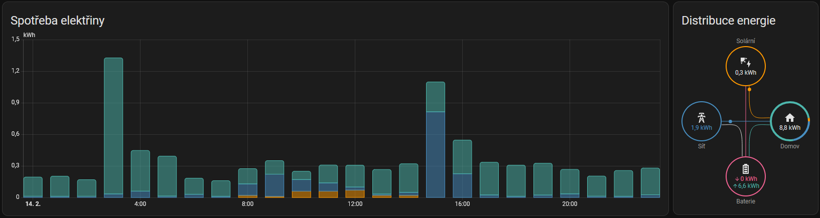

Nech sa teda darí! Ja som práve pozeral spotrebu el. rúry za posledné mesiace (Zigbee zásuvka) a zistil som, že to robí 8-11 kWh mesačne. Pri zapnutí začne odoberať až 3.5 kW napriek špecifikácii kde píšu "max 2.5 kW", čo robí jednému 5.5 kW meniču problém, ak je súbeh viacero spotrebičov (kanvica 2.4 kW, ohrev práčky... atď). Aby som sa tomu vyhol, asi ju nechám trvale na gride, nech má distribútor malé Vianoce :)
skybor

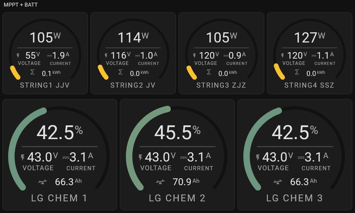

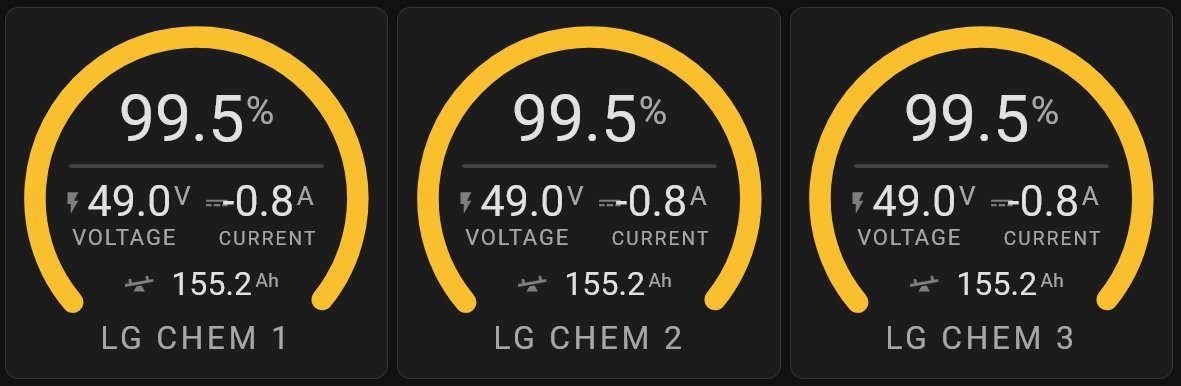

Tak jsem se nechal inspirovat TomHC a nahodil jsem si do HA taky ty fešácké budíky. Byla to fuška (pro mne), ale jsou tam ;)

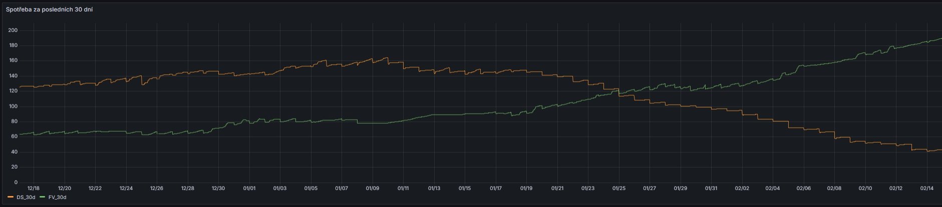

Malé Valentýnské srovnání SkyFVE v1 a SkyFVE v2:
Zatímco loni na Valentýna jsem se radoval z druhého vítězství FVE nad DS v období 30 dní před Valentýnem i celkově v roce 2024 (viewtopic.php?p=227075#p227075), letos za stejné období 30ti dní to byla už samá vítězství a jen jedna prohra.
Nějaký vliv počasí na výsledek tam určitě bude (konec ledna a začátek února se celkem povedl), ale i tak je to potěšující zjištění.
2024
2025

Únor 2025
Musím se přiznat, že pro mne byl letošní únor jedno velké příjemné překvapení v mé krátké historii solárníka. Loňský "malý" upgrade na SkyFVE v2 se celkem povedl a cíl minimalizovat spotřebu z DS za rozumných ekonomických nákladů se asi podařil.
Se sprovozněním MPPT regulátorů od Epever jsem konečně zavedl i rozumné sledování výroby FVE.
Další fáze vývoje pro letošní rok (i další roky) bude asi maximalizovat efektivitu výroby a spotřeby EE a s tím související navýšení komfortu života s FVE.
Vidím před sebou minimálně dva úkoly, které by mohly efektivitu využití EE z FVE zvýšit a vylepšit i komfort bydlení:
1) indukční varná deska (pravděpodobně se konečně splní někomu sen a já snad nebudu litovat)
2) klimatizace (TČ vzduch/vzduch) - chlazení v létě a přitápění v přechodném období
