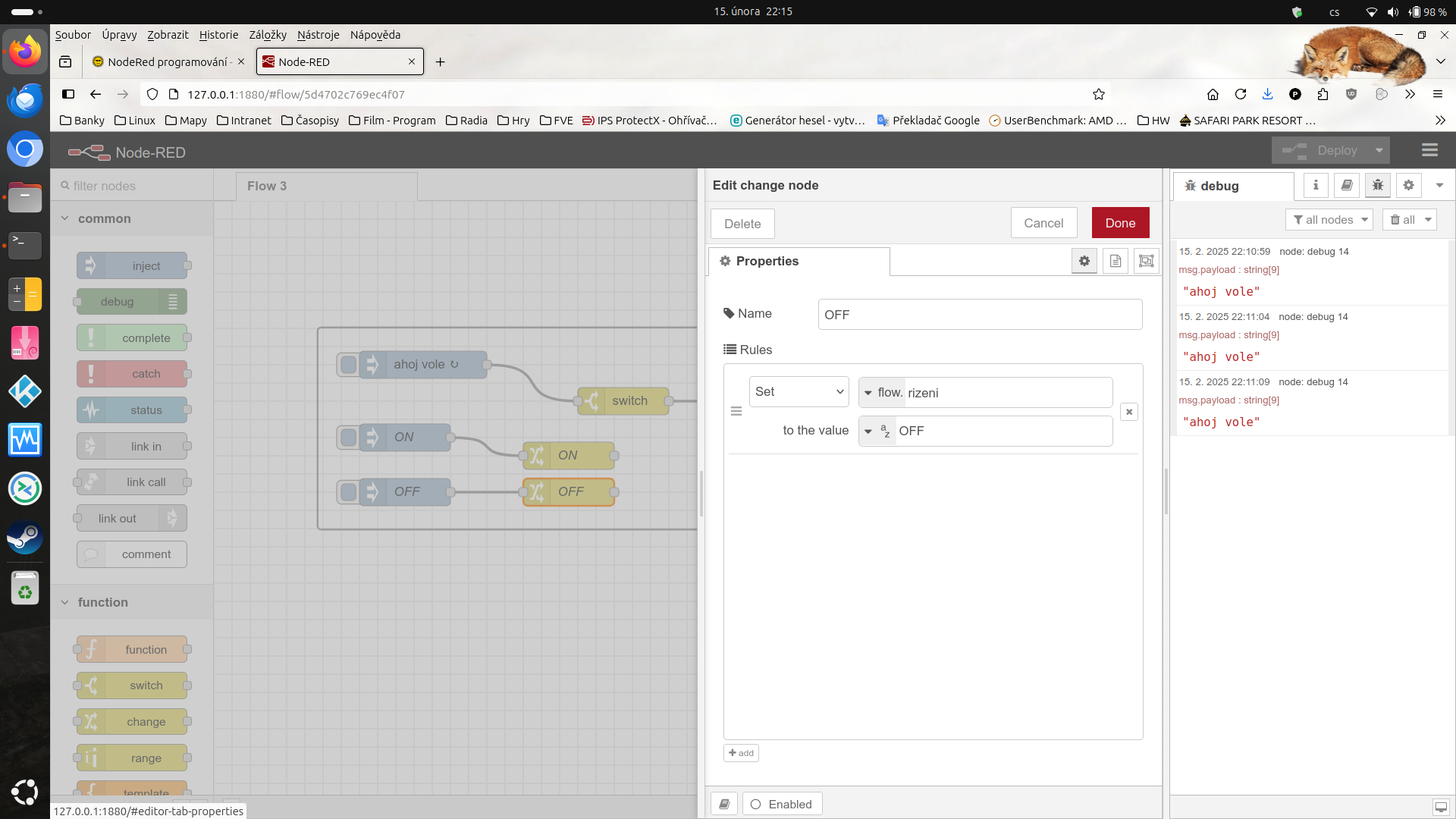

Dalši dotaz pro chytre hlavičky.
Mam k MQTT in připojene k pohyvemu čidlu a MQTT out do světla.
Jak programově zablokovat komunikaci mezi těmito uzly?
Mam to v kuchini a když v noci štěka pes, a manželka se jde z okna podivat, tak ji vadi, že se světlo rožne.
Jsem zkusil AI a prý se to da vyřešit přes uzel switch.
Na vstup dam MQTT in čidlo a vypinač.
Pokud flow.blockMotion == true, nepropouštět zprávu.
Pokud flow.blockMotion == false, propustit zprávu dál.
Jsem to nějak nepochopil
Takže switche.
Vystup na debug.
Vstup 3X inject.
Jeden bude odesilat zpravy třeba co 5 vteřin.
Druhý tyto zpravy zablokuje.
Třeti tyto zpravy odblokuje.
Da to někdo?
Takže switche.
Vystup na debug.
Vstup 3X inject.
Da to někdo?

Prostě dáš tam switch a dle podmínky to buď projde na výstup a nebo ne.
Kde je problém?
Třeba proměnnou kde ji budeš nastavovat ON/OFF a podobně....
Kde je problém?

Promin,ale toto vubec nechapu.
Json to tu nesežere.
flows(2).zip- (778 bajtů) Staženo 175 x
- Příspěvky: 4736
- Reputace:316
Re: NodeRed programování
Tady to máš...... Akorát jsem tam zapoměl zaškrtnout co má být nastaveno po startu zda ON nebo Off

Tu proměnnou pak můžeš nastavovat třeba dle času, či jiného přepínače.
Taky ji nezapomeň nastavit při spuštění node red na nějakou hodnotu.

JJ.
Už umím blokovat i pruchodnost funkce.
