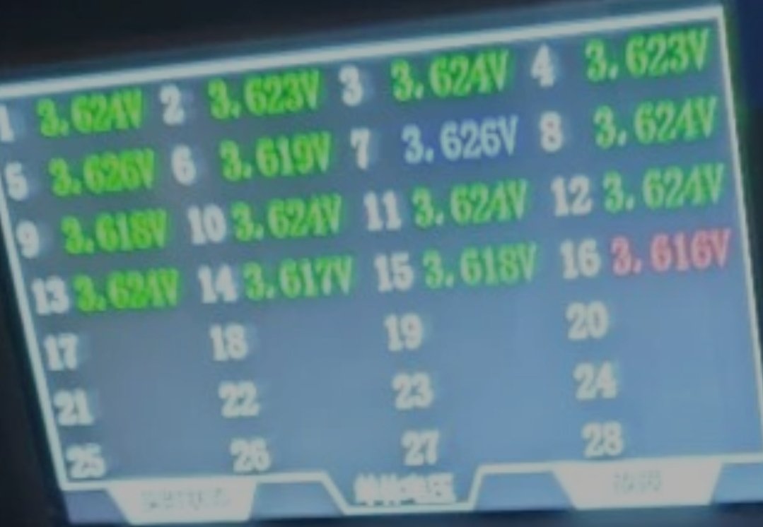

Ja len k tej baterke - píšu 280 Ah (o nominální kapacitě 16kWh (reálná 16,7+kwh). 280 * 3.2 * 16 = 14.3 kWh a reálne využiteľné je 14.3 " 0.8 = 11.5 kWh. A ako bonus displej a napätia článkov!
To by som asi nechcel.

TomHC: To je urcite foto len z prveho top balancingu po skladani

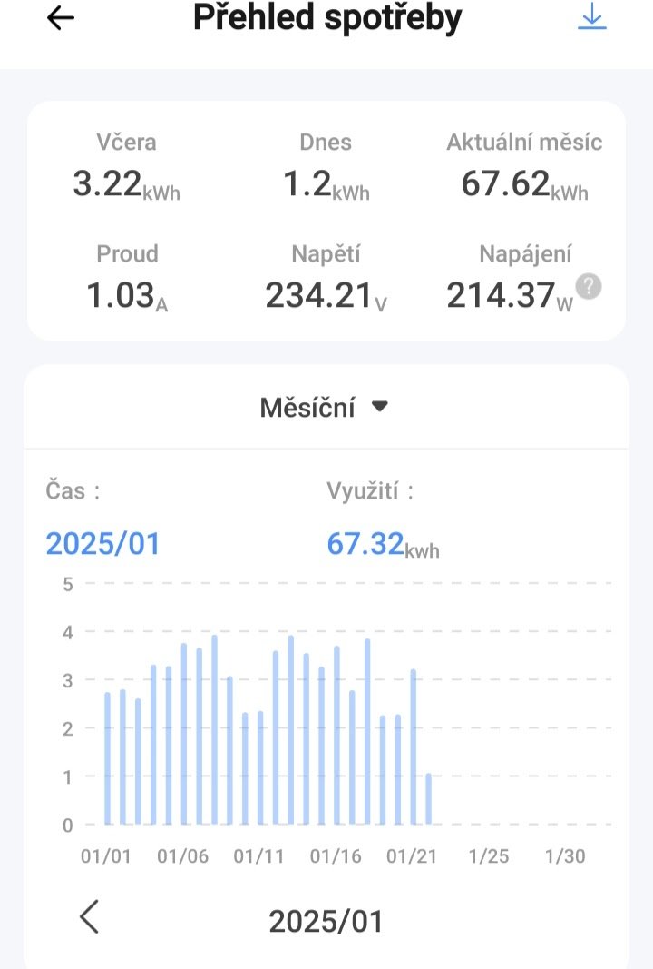

Předpokládám, že se jedná o místo k bydlení a denní spotřeba 2 kWh je autorův optimistický odhad, který pro barák velmi brzy přestane platit pokud člověk nechce žít jako poustevník. I pak pokud se má počítat s výrobou 2 kWh denně i v zimě, tak 10 kWp stačit nebude.
- Příspěvky: 4696
- Reputace:315
Re: Čistý ostrov na rodinné farmě
2 kWh je totální blbost........
My nemáme nic moc na elektriku, a spotřeba 3 kWh denně (topení plyn, teplá voda plyn)
Po nekřesťanském zdražení plynu pořízen 80L bojler který sežere dalších 3 kWh denně.
Takže dnes spotřeba 6 kWh denně.

to je pravda pravdoucí, ale žádnej měnič mít zapnutej předse nemusí. Každá přeměna energie je ztráta. Tj osvětlení na 48V, drobná havěť taky, a dobře vybírat co koupí, POE síťový věci jsou přímo na 48V.Jinak v zimě 3.6 kWp panelů nepokryjí ani spotřebu měničů.....
Moje zkušenost je taková, že 6kWp monokrystalů v zimě dokáže dodat ty 2.5kWh v DC pro osvětlení domu a drobotinu, můj PC, celkem v pohodě, nabíječku v zimě vytahuju tak dvakrát, když to neodhadnu a vybiju baterky měničem. Ale jistě vím, že s tímhle setupem bych v zimě musel chodit ve špinavejch hadrách, nebo by ženská musela používat valchu, protože už jaksi žádná elektrika nevyzbejvá, tak možná jeden den v měsíci by se dalo těch 5kWh pro prohnání měničem někde najít. U topení pozor na oběhový čerpadlo, nezdá se to, ale 12V varianty nejsou moc ke koupení, 48V už vůbec a takovej multiplus 5000 sežere víc elektriky naprázdno než to čerpadýlko od topení. A samotížku už ti dneska nikdo neudělá, i když v tomhle případě bych to důrazně doporučoval. A nebo zase jinak, postavit těžkou akumulační pec a na nějaký rozvody topení se vykašlat, stejně jsou s tím jenom problémy (teče to, praskají měchy v expanzce, proreznou radiátory...) Podobná situace jako ta oběhovka je i s ledničkou, ale tam se to dá vyřešit jinak, spínat měnič "na přání" - ale to už jsou technický detaily řešení, který jsou sice důležitý, ale ne rozhodující. Samozřejmě v zimě se dá žít i bez ledničky, otázka je, jestli bez mražáku... Dá se udělat ledacos, ale nebude to standartní řešení na klíč, který se montují na dotace... 300kKč by mohlo stačit, a taky se přikláním ke dvěma akupackůlm samostaně, když je to hlavní zdroj energie pro dům.
