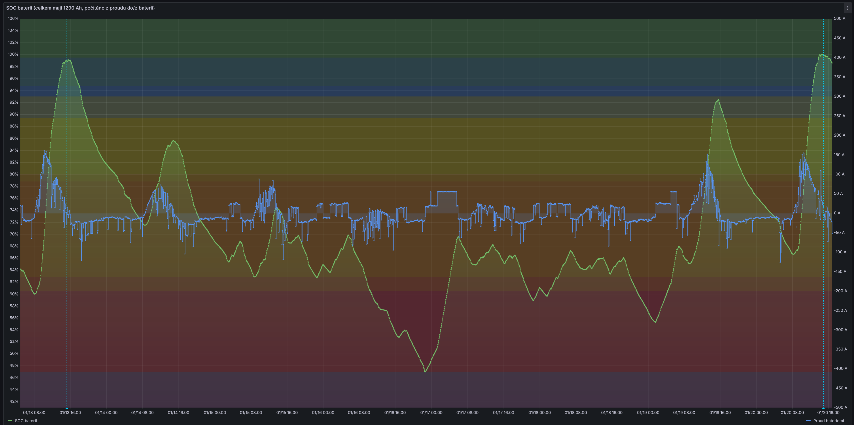

Baterie se po týdnu opět nabily doplna a tak se můžu podívat, jak se jednoduchý výpočet SOC rozchází s realitou. V grafu je i proud z/do baterie, baterie je nabitá, když jde proud k nule. Očekával jsem, že "výpočet" povede za týden k větší chybě. Možná je to náhoda a jindy se to bude rozcházet výrazněji.
V automatizaci mám nastavenu top rekalibraci, která dnes probíhala 4 minuty, bez ní by výpočet SOC o kousek přelezl 100%.

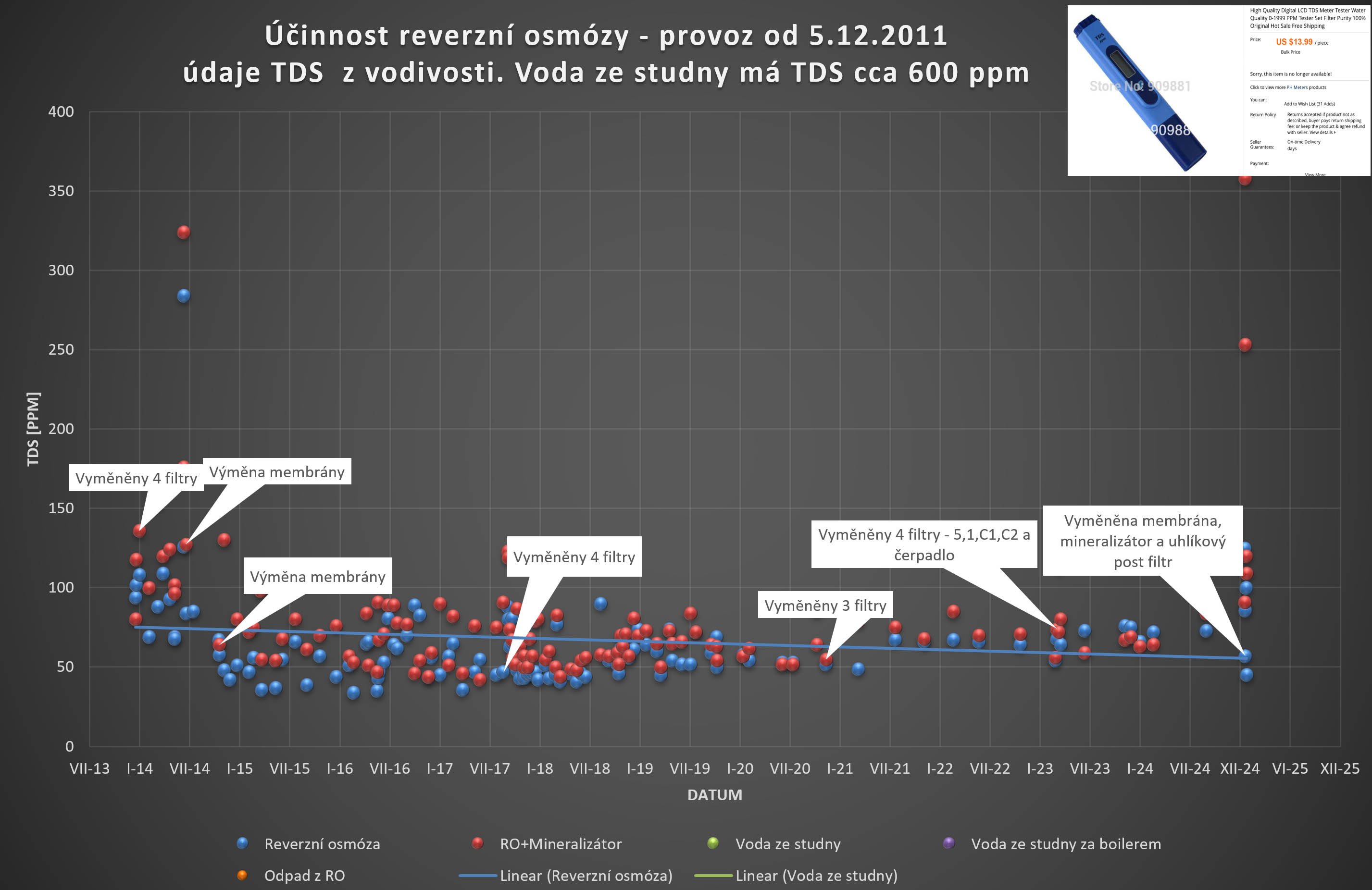

Pitnou vodu poskytuje reverzní osmóza. Po neuvěřitelných 10 letech začíná klesat účinnost membrány, proto jsem ji vyměnil (vždy mám jednu v zásobě z Aliexpress). U mineralizátoru jsem přešel na plnitelnou vložku (plní se drtí z dolomitického vápence https://www.mangala.cz/dolomit-volne-typ-2--kg-). Stejně tak u uhlíkového postfiltru.

Po 9 dnech se opět baterie dobily doplna. Vypnul jsem automatickou "normalizaci" na SOC=100% abych viděl, kam až počítané SOC dostoupá a viděl chybu výpočtu.
Dostoupalo to na 101% a pak už proud baterií kolísal kolem nuly, tedy baterie byly prakticky nabité. Zdá se mi podezřelé, že se jednoduchý výpočet po 9 dnech tak málo rozchází s realitou, protože například údaj od JK-bms se rozchází více.
