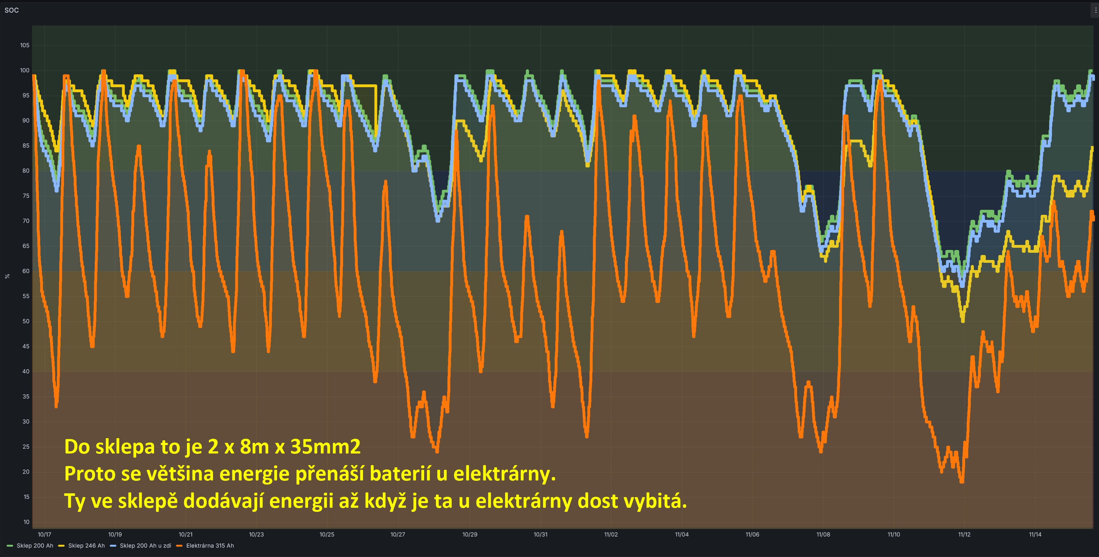

Není vhodné baterie rozdělovat tak, aby byly různě daleko od měniče + regulátoru, protože pak otročí baterie, která je na nejkratších vodičích. U mě se k elektrárně už všechny baterie nevešly, tak jsem ty starší dal do sklepa, kde si už snad dva roky žijí svým životem. A ten vypadá takto: (U elektrárny je ještě jedna baterie 330 Ah, ale u ní SOC nemonitoruji, protože má silové kabely zapojené mimo BMS).

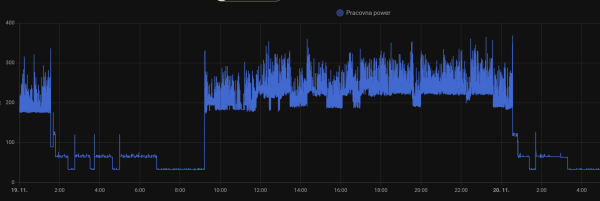

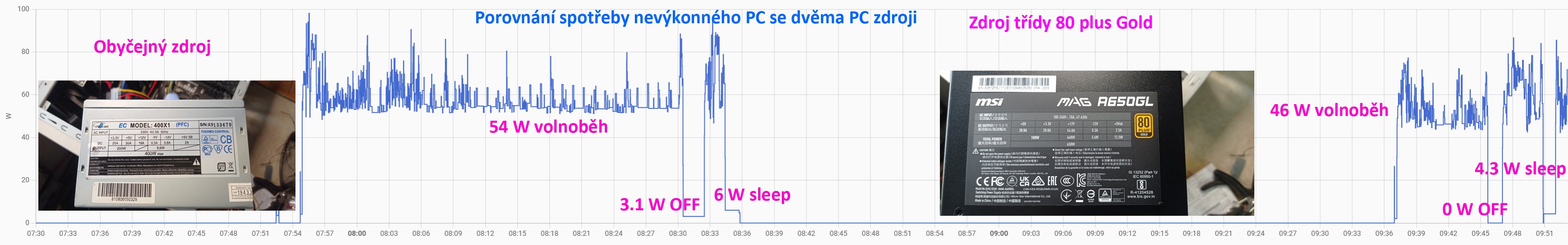

Pokud někdo zvažuje úsporu elektřiny výměnou PC zdroje za účinnější, tak to vypadá třeba takto:
volnoběžná spotřeba PC: 54/46 W Obyčejný zdroj/zdroj 80+gold
PC ve sleep módu: 6.0/4.3 W Obyčejný zdroj/zdroj 80+gold
PC v OFF módu: 3.1/0.0 W Obyčejný zdroj/zdroj 80+gold
- Miyuki
- Příspěvky: 334
- Reputace:21
- Výkon panelů [Wp]: 7640
Re: FVE s podporou z DS
Tam by to chtělo asi o dost menší zdroj vzhledem k té spotřebě
I ten 80+gold má psanou účinnost až od 20%

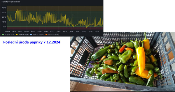

Končí sezóna paprik ve skleníku. Sklizeno a musí se to připravit na únor, kdy by se mohlo začít z přebytků elektrárny přitápět sazenicím.
- Lubik
- Příspěvky: 629
- Reputace:33
- Bydliště: Praha
Ve skleníku ohříváš vzduch nebo zem ?
- Příspěvky: 5195
- Reputace:1039
Zjara vzduch, ale není to ono. Automatizace v HA sleduje teplotu a při hrozbě poškození sazenic se sepne přímotop připojený přes smart zásuvku Shelly.

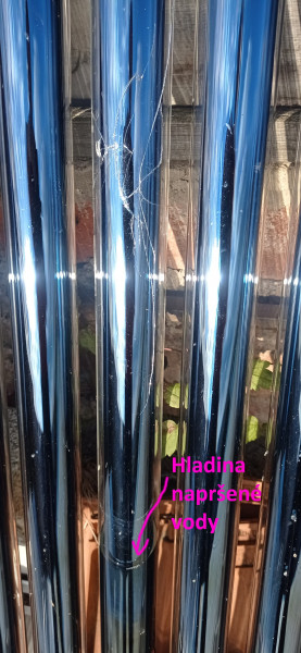

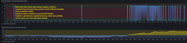

Teplota klesá pod nulu a protože mi ve fototermice (heat pipe) cirkuluje voda a ne nemrznoucí kapalina, můžu sledovat, jak energeticky náročné je zabránit vodě v zamrznutí. Řídící systém fototermiky sleduje teplotu v kolektoru a když klesne blízko nule, tak spustí oběhové čerpadlo a tím se kolektor ohřeje. Za dnešní noci toto proběhlo 2x.

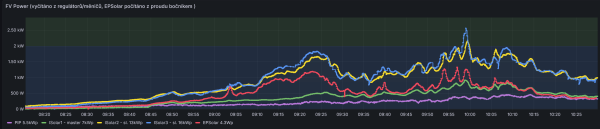

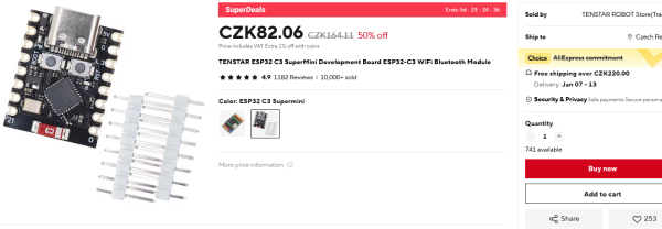

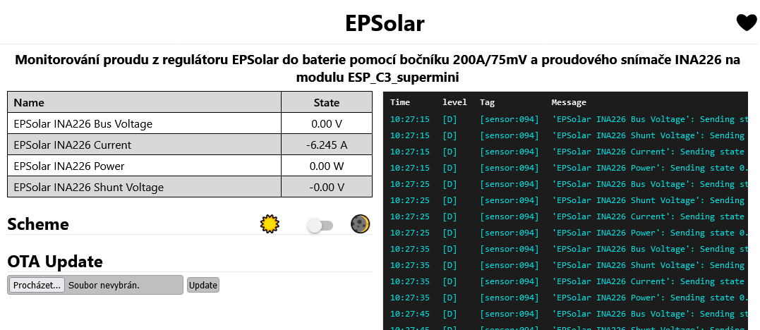

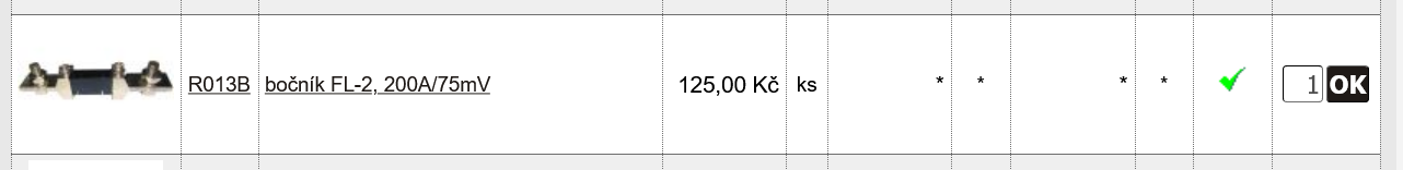

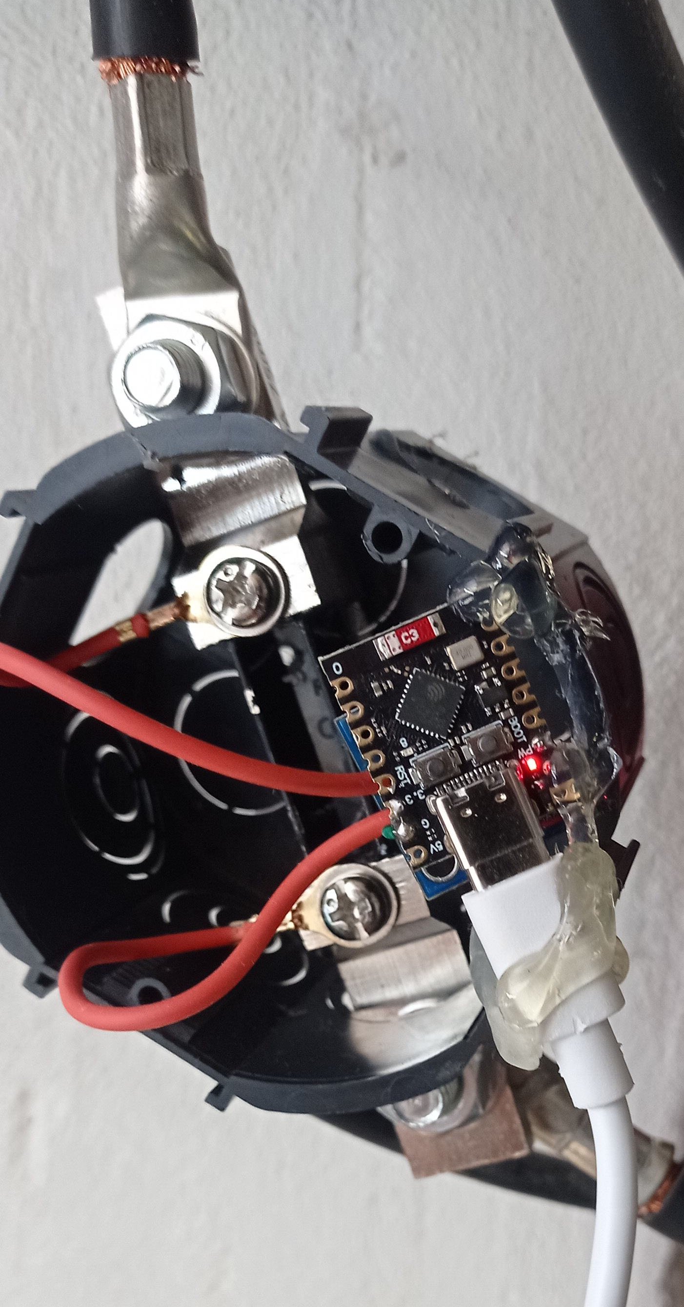

Od roku 2013 mám v elektrárně zapojený mppt regulátor EPSolar E-Tracer ET6415N. Nějak jsem nenašel jak z něj dostat data do Home Assistant, tak teď byl čas a do záporného vodiče k baterii jsem nabastlil z šuplíkových zásob měření proudu pomocí INA226. Z modulu INA226 jsem vyletoval měřící rezistor R100, protože kdyby tam zůstal, ovlivňoval by nenulový odpor přívodních vodičů od bočníku měření. Napětí jsem neměřil (INA226 je jen do 36 V a musel bych použít dělič napětí) a beru ho z jedné JK-BMS.
Modul ESP32 přes USB kabel zprovozním pro ESPHome https://web.esphome.io/, nastavím wifi přístup do LAN. HA modul automaticky najde, tak do něj už přes OTA pošlu konfiguraci Modul pak funguje a na jeho webovské stránce 192.168.0.122 vidím: Pro korektní výpočet výkonu doplním do HA configuration.yaml A zobrazím si to třeba jako další zdroj v Grafana: Nebo třeba v denním přehledu výroby z fv panelů: Původně jsem data o výrobě elektrárny sledoval na AC a DC elektroměrech a jednou za čas jejich hodnoty opsal do excelu.
Teď už zbývá jen spotřeba DC spotřebičů (hlavně DC podlahového topení) - asi opět pomocí INA226. Pak už bude vše v HA, elektroměry budu moci demontovat a elektrárně ubude něco drátů.
Kód: Vybrat vše
substitutions:
friendly_name: EPSolar
device_description: "Monitorování proudu z regulátoru EPSolar do baterie pomocí bočníku 200A/75mV a proudového snímače INA226 na modulu ESP_C3_supermini"
esphome:
min_version: 2024.6.0
name_add_mac_suffix: false
project:
version: '1.0'
esp32:
board: esp32-c3-devkitm-1
framework:
type: arduino
# Enable logging
logger:
# Enable Home Assistant API
api:
encryption:
key: "sKO4uDPmtEW/YFjLeRuYpHHmhj1GtjEcfawXPartls4="
ota:
- platform: esphome
password: "69c4937c61fe3a36730ca8709fee20e3"
wifi:
ssid: !secret wifi_ssid
# Optional manual IP
manual_ip:
static_ip: 192.168.0.122
gateway: 192.168.0.1
subnet: 255.255.255.0
ap:
ssid: "Epsolar Hotspot"
password: "Epsolar"
web_server:
port: 80
captive_portal:
#i2c
#Configuration variables:
# sda (Optional, Pin): The pin for the data line of the I²C bus. Defaults to the default of your board (usually GPIO21 for ESP32 and GPIO4 for ESP8266).
# scl (Optional, Pin): The pin for the clock line of the I²C bus. Defaults to the default of your board (usually GPIO22 for ESP32 and GPIO5 for ESP8266).
# scan (Optional, boolean): If ESPHome should do a search of the I²C address space on startup. Defaults to true.
# frequency (Optional, float): Set the frequency the I²C bus should operate on. Defaults to 50kHz. Values are 10kHz, 50kHz, 100kHz, 200kHz, … 800kHz
# timeout (Optional, Time): Set the I²C bus timeout. Defaults to the framework defaults (100us on esp32 with esp-idf, 50ms on esp32 with Arduino, 1s on esp8266 and 1s on rp2040). Maximum on esp-idf is 13ms.
# id (Optional, ID): Manually specify the ID for this I²C bus if you need multiple I²C buses.
i2c:
- id: bus_a
sda: GPIO6
scl: GPIO7
scan: true
# - id: bus_b
# sda: GPIOXX
# scl: GPIOXX
# scan: true
#ina226
# address (Optional, integer): Manually specify the I²C address of the sensor. Defaults to 0x40.
# shunt_resistance (Optional, float): The value of the shunt resistor on the board for current calculation. Defaults to 0.1 ohm.
# max_current (Optional, float): The maximum current you are expecting. ESPHome will use this to configure the sensor optimally. Defaults to 3.2A.
# adc_time (Optional, Time or both of the following nested options): The time in microseconds to perform a single ADC conversion. Defaults to 1100us. Valid values are 140us, 204us, 332us, 588us, 1100us, 2116us, 4156us, 8244us.
# voltage (Required, Time) ADC conversion time for Bus Voltage
# current (Required, Time) ADC conversion time for Shunt Voltage (Current measurement)
# adc_averaging (Optional, integer): Selects ADC sample averaging count. Defaults to 4. Valid values are 1, 4, 16, 64, 128, 256, 512, 1024.
# update_interval (Optional, Time): The interval to check the sensor. Defaults to 60s.
#Sensors
#The component offers four sensors. You can configure all or any subset of them. Each configured sensor is reported separately on each update_interval. The name option is required for each sensor configured. All other options from Sensor.
# current (Optional): Calculated current output, Amperes.
# power (Optional): Calculated power output, Watts.
# bus_voltage (Optional): Bus voltage output (voltage of the high side contact), Volts.
# shunt_voltage (Optional): Shunt voltage (voltage across the shunt resistor) value of the sensor, Volts.
sensor:
- platform: ina226
address: 0x40
# ina226 proud počítá z rozdílu napětí na bočníku. Pro lepší přesnost a rozlišení je vhodné volit bočník tak, aby napětí na něm nebylo moc malé (a samozřejmě nepřesáhlo dovolené napětí čipu)
# Tady měřím proudy bočníkem 75 mV /200 A = 0.000375 Ohm a původní odpor 0.1 Ohm jsem vyletoval.
# Rozsah regulátoru je 0 - 60 A 60/200*75=22.5 mV.
# INA226 měří napětí bočníku do -82 - + 82 mV
shunt_resistance: 0.000375 ohm
max_current: 60A
# adc time used for both, Bus Voltage and Shunt Voltage
adc_time: 8244us
adc_averaging: 64
update_interval: 10s
current:
name: "EPSolar INA226 Current"
power:
name: "EPSolar INA226 Power"
bus_voltage:
name: "EPSolar INA226 Bus Voltage"
shunt_voltage:
name: "EPSolar INA226 Shunt Voltage"
Kód: Vybrat vše
template:
- sensor:
#Výpočet fv výkonu regulátoru EPSolar jako proud bočníkem * napětí baterie
#Proud je měřen pomocí INA226 a za napětí se bere napětí měřené JK-BMS na baterii u elektrárny 315 Ah
- name: "EPSolar power"
state: "{{
(states('sensor.esp32_c3_supermini9_total_voltage'))|round (3)
*(states('sensor.epsolar_epsolar_ina226_current')|round (4))
*(-1)
unit_of_measurement: "W"
device_class: "power"
state_class: "measurement"
- Příspěvky: 5195
- Reputace:1039

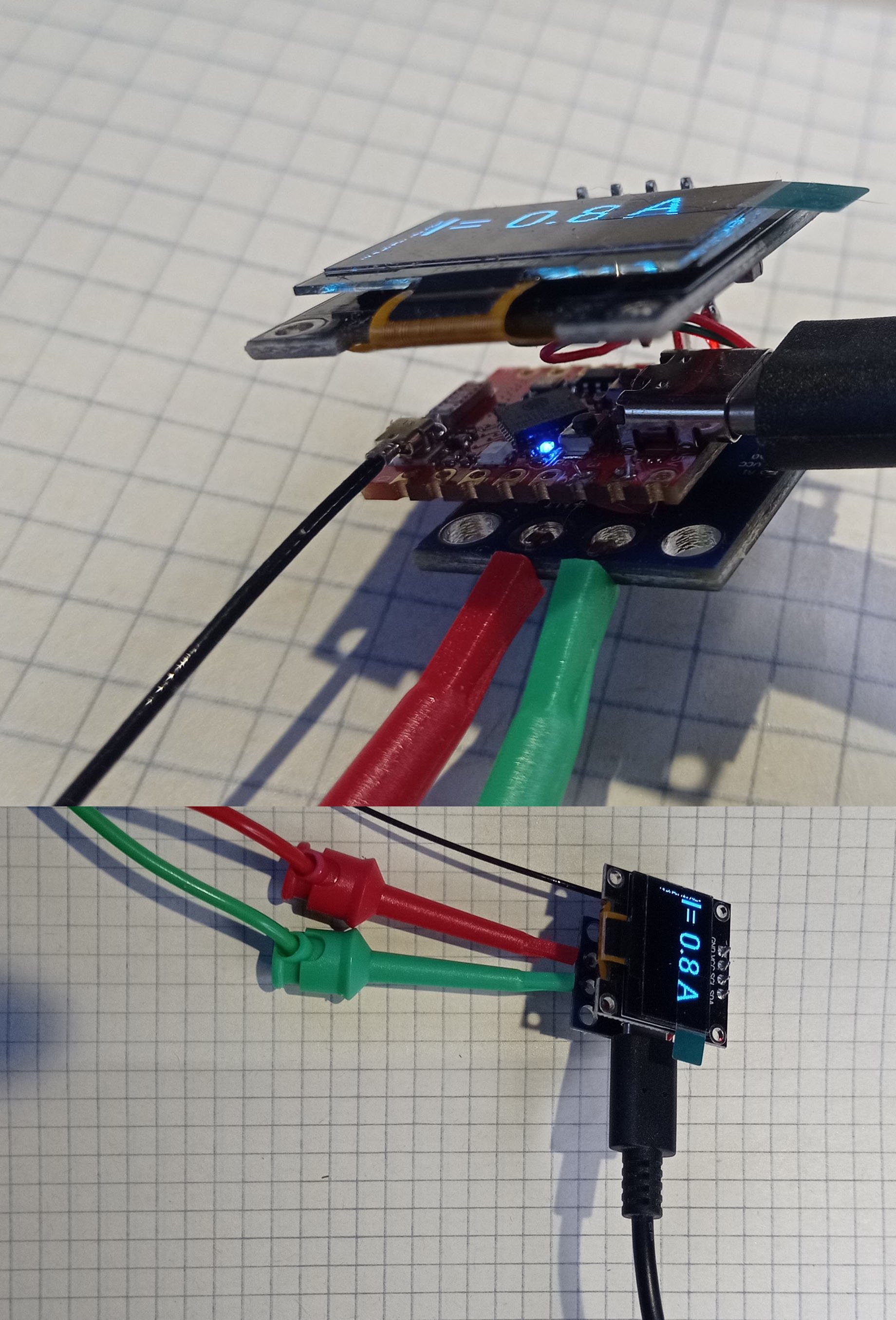

Koukám, že jsem na to snímání proudu měl rovnou přidat displej (cca + 50Kč) aby stačilo kouknout co se děje když jde člověk okolo.

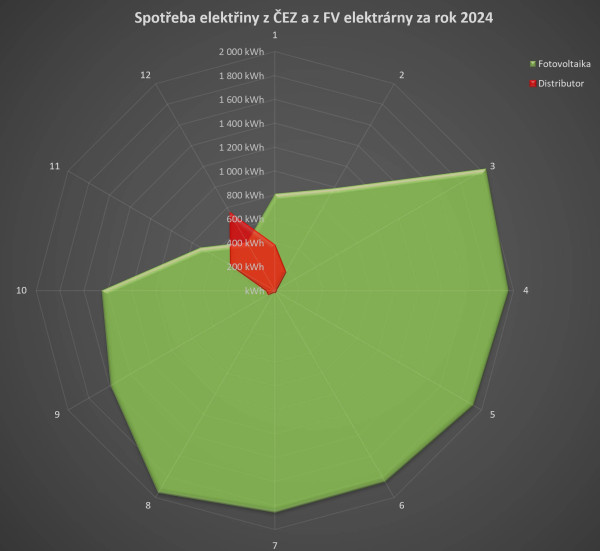

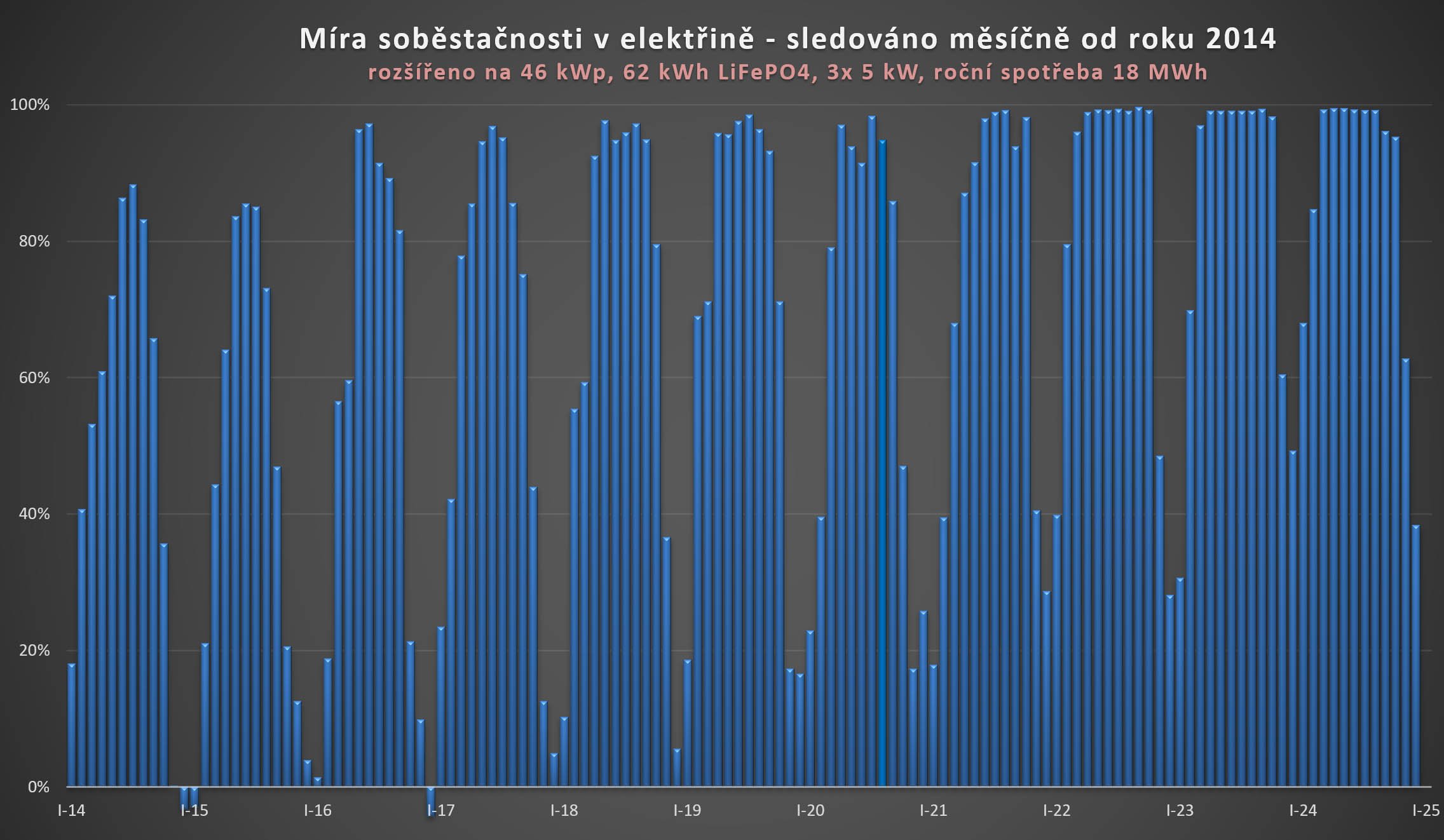

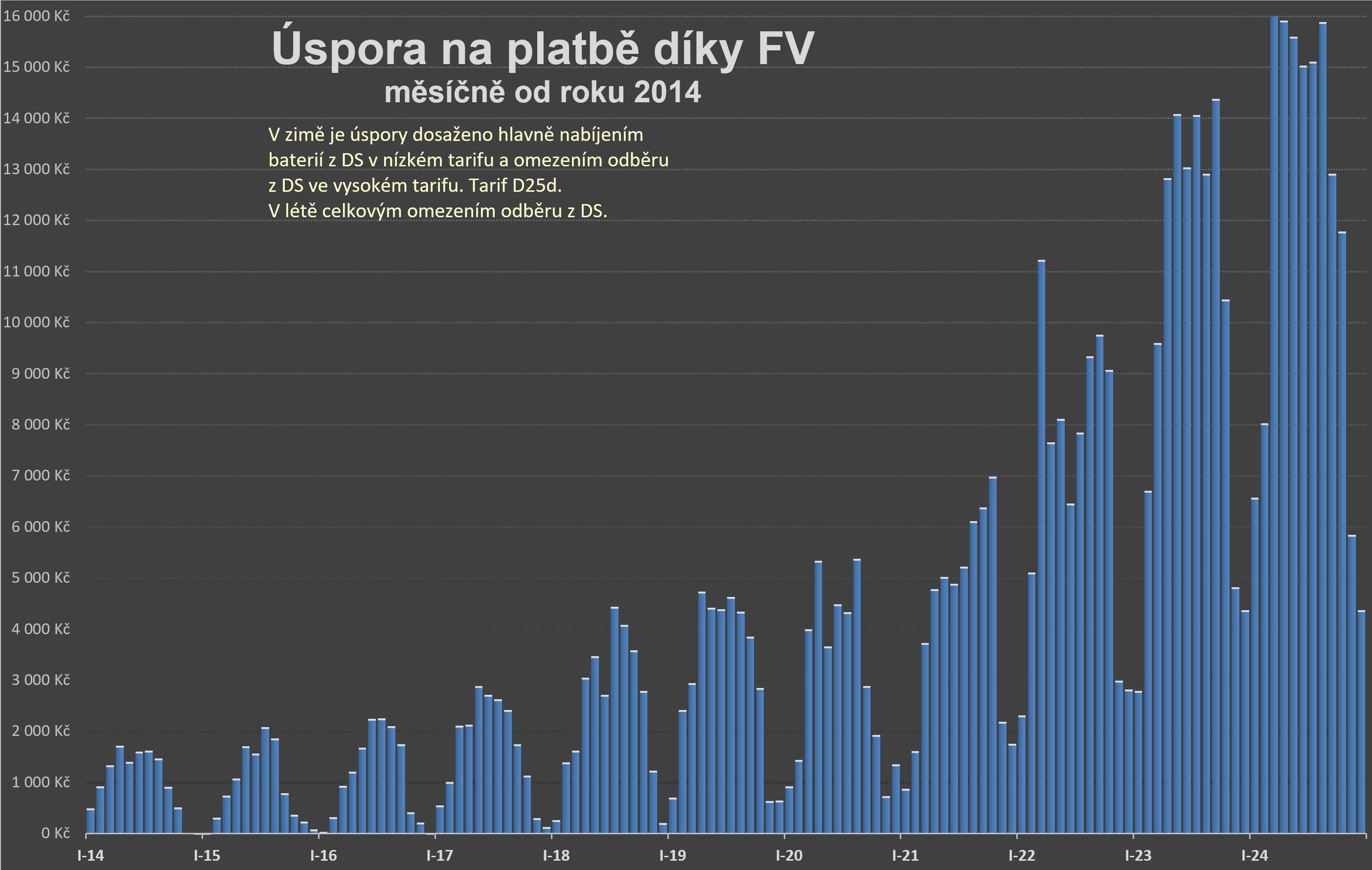

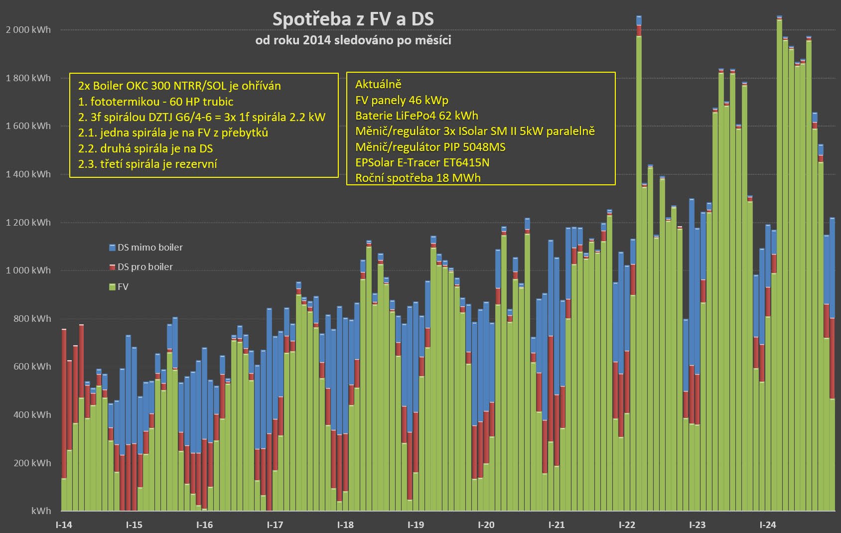

Další rok s elektrárnou dopadl takto:
- Příspěvky: 7118
- Reputace:700
2MWh mĕsičnĕ to musí ten bazén bublat:))Kolik máš výrobu a spotřebu v kWh za rok??
- Příspěvky: 5195
- Reputace:1039

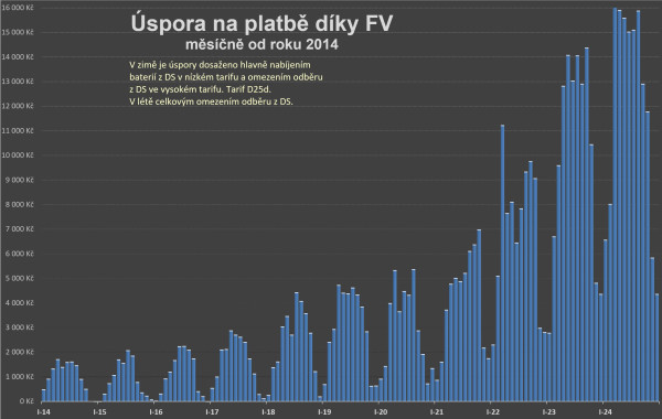

Roční souhr vypadá nějak takhle:
- Příspěvky: 7118
- Reputace:700
Díky.Ty jsi tady jedinný velkovýrobce
- Příspěvky: 5195
- Reputace:1039

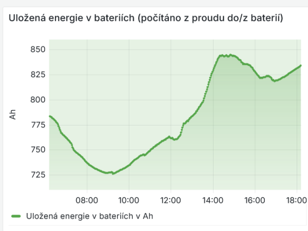

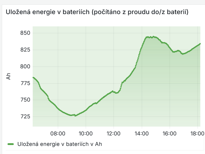

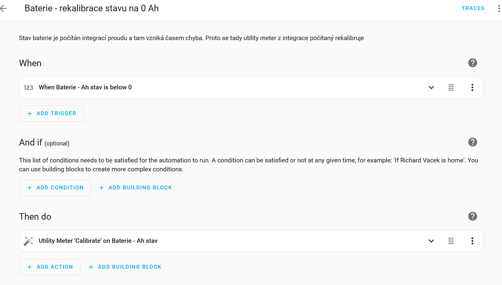

Jak měřit, kolik energie je v baterii? Obvykle to počítá a ukazuje BMS. Mohu si pořídit některý kvalitní sledovač stavu baterie od Victron - BMV-7xx.
Já používám řadu let noname HB-404 (ECPC404) ve spojení s bočníkem 75mV/300A. S ničím nekomunikuje, ovládá dvě relátka, funguje dobře, ale je to historie. Když už tam ten bočník je, tak proč si orientačně stav nabití baterií neověřovat alternativně "výpočtem" přímo v HA?
1. Napětí z bočníku jsem přivedl na esphome modul s ina226 https://esphome.io/components/sensor/ina226.html
Tím dostanu do HA informaci o proudech do a z baterie.
2. V konfiguraci HA "configuration.yaml"
přidám nový senzor, který bude integrovat hodnoty proudu: 3. V konfiguraci HA "configuration.yaml" přidám jako "utility meter" nový senzor, který bude z toho předešlého počítat stav 4. Vlivem nepřesností se tento senzor začne časem rozcházet s realitou, proto je potřeba zajistit jeho "kalibraci". Třeba tak, že když jeho hodnota překročí skutečnou hodnotu baterie, automaticky se rekalibruje na tuto hodnotu. Obdobně i u vybité baterie - pokud by ukazoval pod 0, rekalibrace ho přenastaví na 0. Toto jde nastavit v automatizaci třeba takto: A obdobně i na spodní hranici - jde to naklikat i přímo v automatizacích: A pak už můžu sledovat kolik Ah v baterii tento jednoduchý, ale ne moc přesný výpočet ukazuje. U mých baterií 1290 Ah to aktuálně vypadá takto: Výpočet je hrubý a brzy by se dost rozcházel s realitou. Bylo by potřeba lépe zajistit rekalibraci.
Kód: Vybrat vše
# Integrací proudu do/z baterií se spočítá stv baterie v Ah, ale dlouhodobě se bude vlivem nepřesností rozjíždět.
# Proto se tento senzor využije v utility meter, kde bude probíhat ve vytvořené automatizaci "Action utility_meter.calibrate" dle https://www.home-assistant.io/integrations/utility_meter/#service-utility_metercalibrate
- platform: integration
source: sensor.esp8266_lolin_d1_mini_3_ina226_current
name: Battery - energie v baterii
method: left
unit_time: h
# unit_prefix: k
round: 0 Kód: Vybrat vše
utility_meter:
battery_ah:
source: sensor.battery_energie_v_baterii
name: Baterie - Ah stav
delta_values: false
net_consumption: true
cycle: yearly

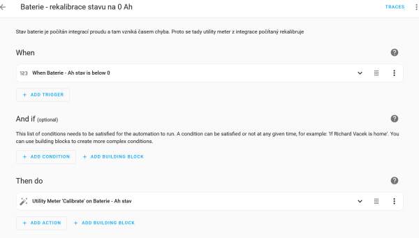

Kód: Vybrat vše
alias: Baterie - rekalibrace stavu na 300 Ah
description: >-
Stav baterie je počítán integrací proudu a tam vzniká časem chyba. Proto se
tady utility meter z integrace počítaný rekalibruje
triggers:
- trigger: numeric_state
entity_id:
- sensor.baterie_ah_stav
above: 300
conditions: []
actions:
- action: utility_meter.calibrate
metadata: {}
data:
value: "300"
target:
entity_id: sensor.baterie_ah_stav
mode: single_______________________________________________________________________
