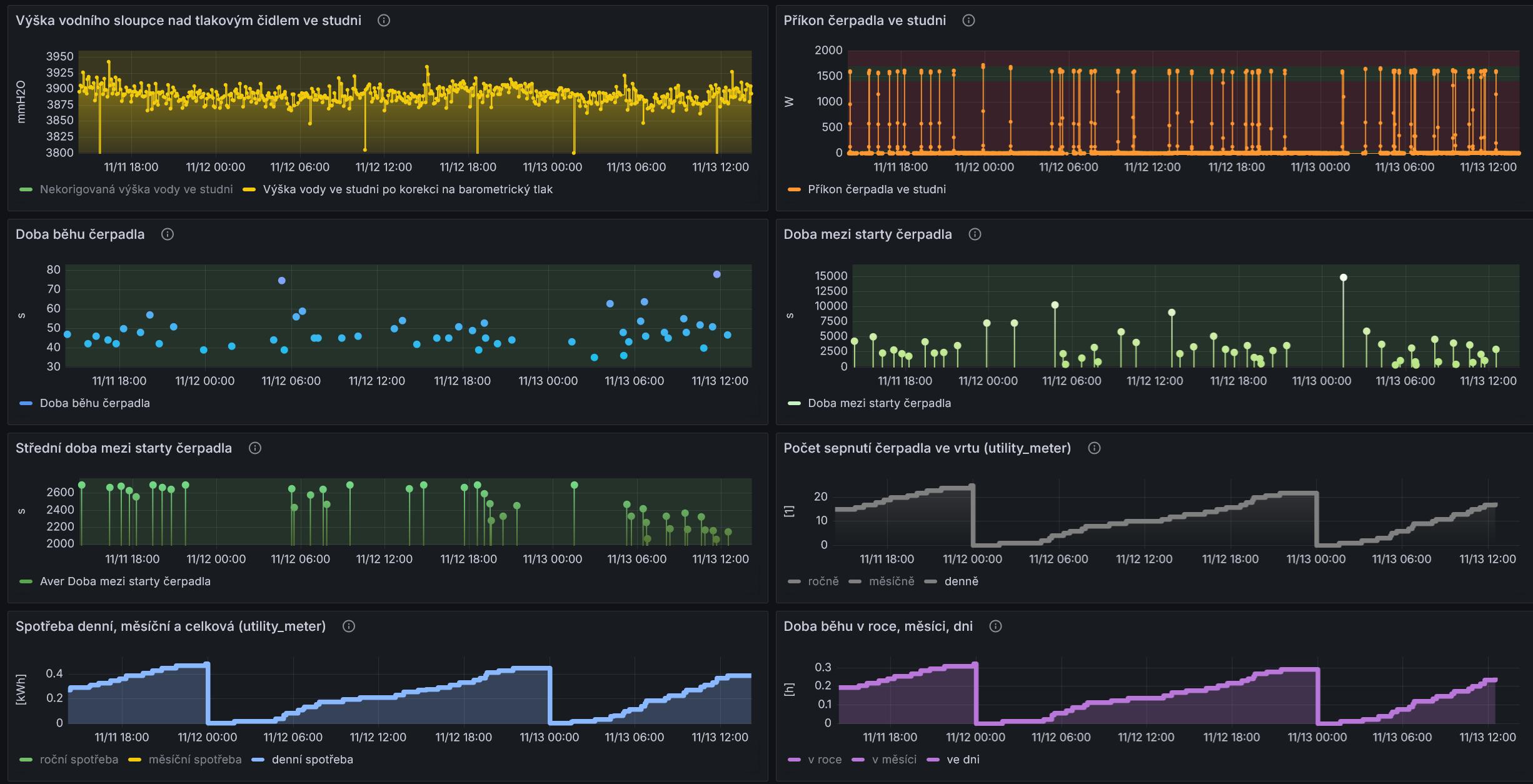

Takže tomu pomůže dobudoucna zvednout IP proti kapající vodě? Počítám 9 sepnutí od začátku prvního výboje do konce, potom do 3,5 hodiny do začátku počátku elektrolýzy, 12 hodin do konce po plný zkrat. Jak to dlouho trvalo od začátku instalace měření než k tomuto došlo? Mám stále podezření na stále měnící se teplotu kolíku a kondenzaci díky tomu teplu. Rozhodla by pitva a stav přehřátí drátků na napojeném ohořelém kolíku z druhé strany. Pokud začne "dýchat" takový zařízení vlhký vzduch, po ochlazení a změně tlaku na teplejším plus zchladlém místě (měděnný kontakt) vznikne prostor kde běhá mezi více vody než na neohřívané straně.
- Příspěvky: 5177
- Reputace:1036
Re: FVE s podporou z DS
Kolík zástrčky už je v odpadu, po kontrole a vyčištění vše funguje a do fronty jsem zařadil předělání elektroinstalace ve sklepě. Jinak takto to fungovalo bezproblémově přes rok: Monitoruji tak základní parametry čerpadla. Přece jen je ve vrtu od roku 1995 a dá se očekávat, že začne odcházet:

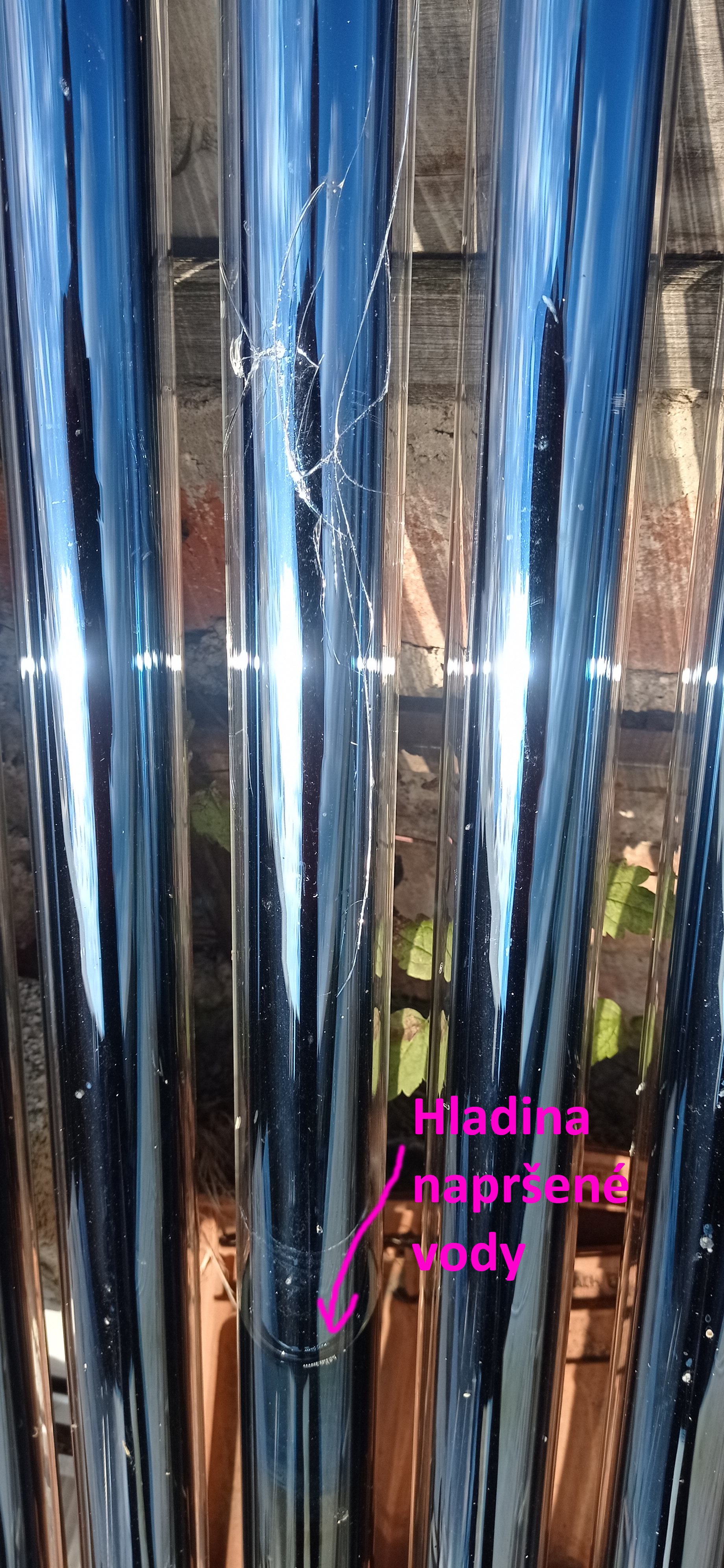

Když začnou mrazíky, kouknu na heatpipe trubice jestli jsou stejnoměrně pokryté námrazou. Letos byla jedna ve spodní části nepokrytá a kontrola ukázala proč. Je prasklá, asi od nějakého nárazu a asi už delší dobu, protože prasklinou natekla dešťová voda. Trubici jsem vyndal a náhradní nemám, tak to poběží dál bez ní.

Teplota klesá pod nulu a protože mi ve fototermice (heat pipe) cirkuluje voda a ne nemrznoucí kapalina, můžu sledovat, jak energeticky náročné je zabránit vodě v zamrznutí. Řídící systém fototermiky sleduje teplotu v kolektoru a když klesne blízko nule, tak spustí oběhové čerpadlo a tím se kolektor ohřeje. Za dnešní noci toto proběhlo 2x.
