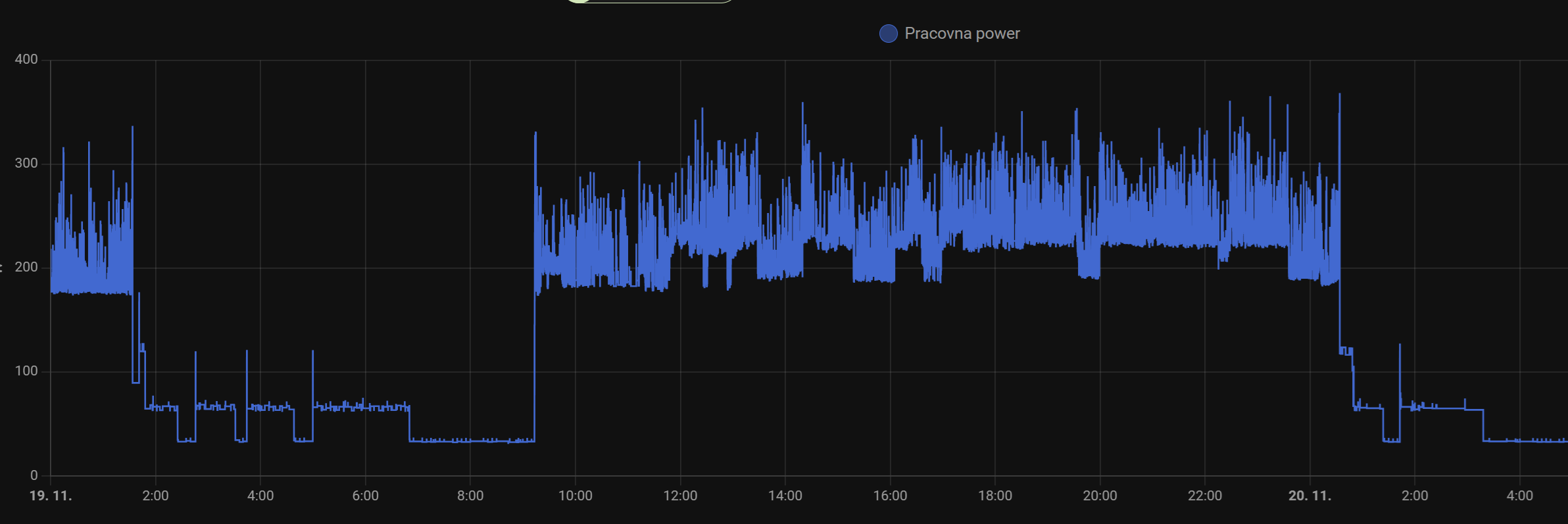

Monitoruji tak základní parametry čerpadla. Přece jen je ve vrtu od roku 1995 a dá se očekávat, že začne odcházet:

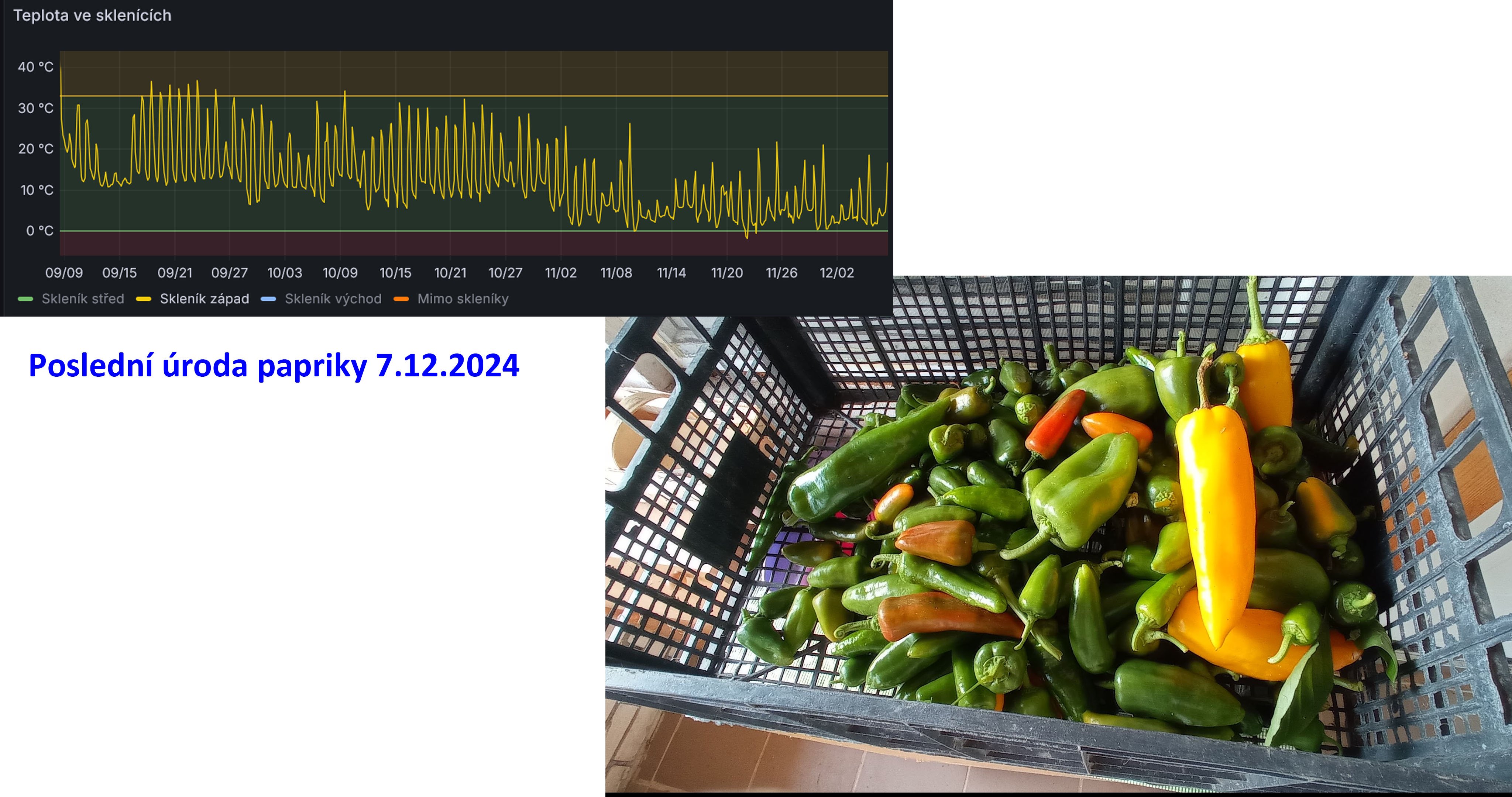

Končí sezóna paprik ve skleníku. Sklizeno a musí se to připravit na únor, kdy by se mohlo začít z přebytků elektrárny přitápět sazenicím.

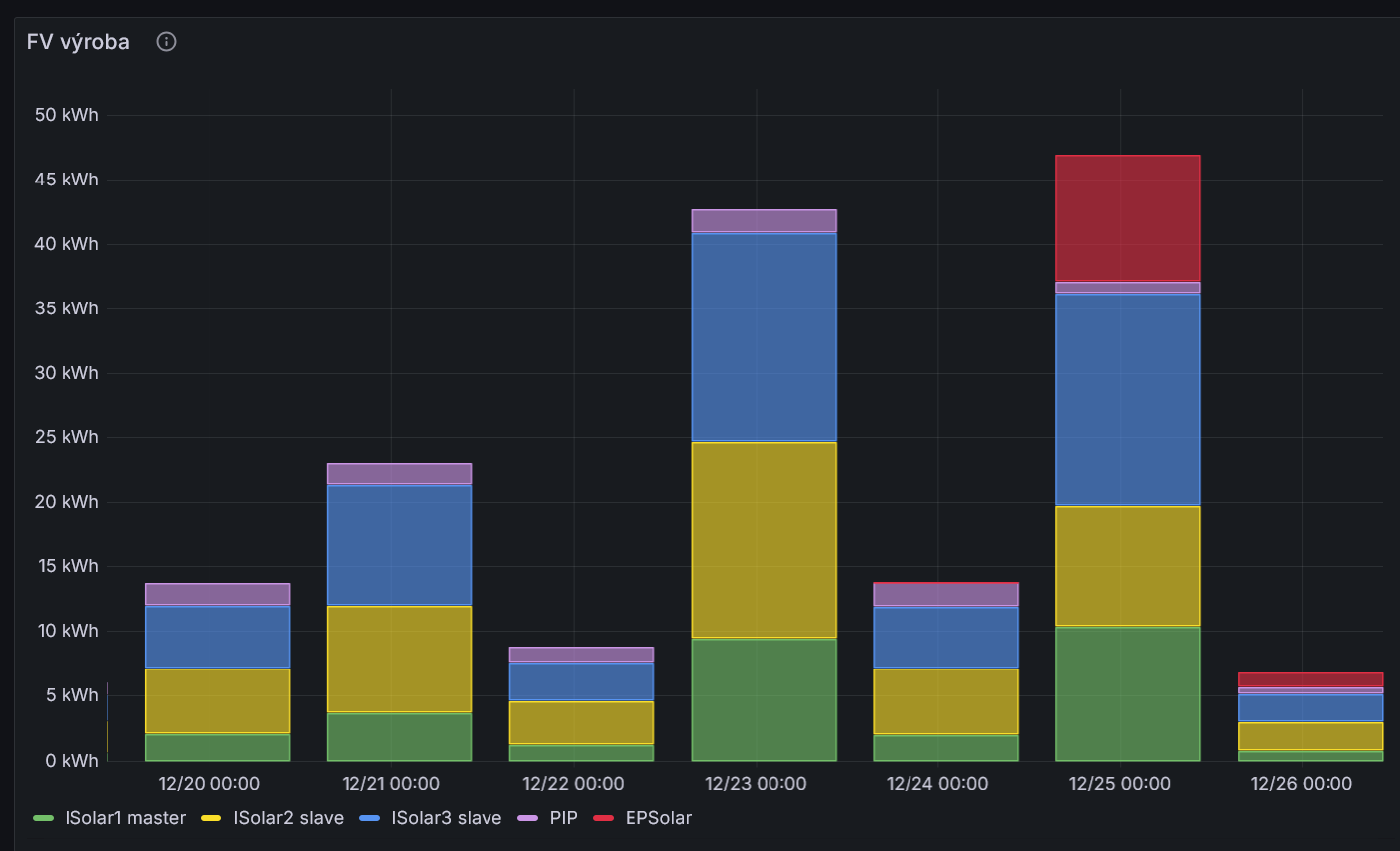

A zobrazím si to třeba jako další zdroj v Grafana:
EPSolar FV výkon - Grafana
Nebo třeba v denním přehledu výroby z fv panelů:
Denní výroba FV - EPSolar a další regulátory
Původně jsem data o výrobě elektrárny sledoval na AC a DC elektroměrech a jednou za čas jejich hodnoty opsal do excelu.
Teď už zbývá jen spotřeba DC spotřebičů (hlavně DC podlahového topení) - asi opět pomocí INA226. Pak už bude vše v HA, elektroměry budu moci demontovat a elektrárně ubude něco drátů.
