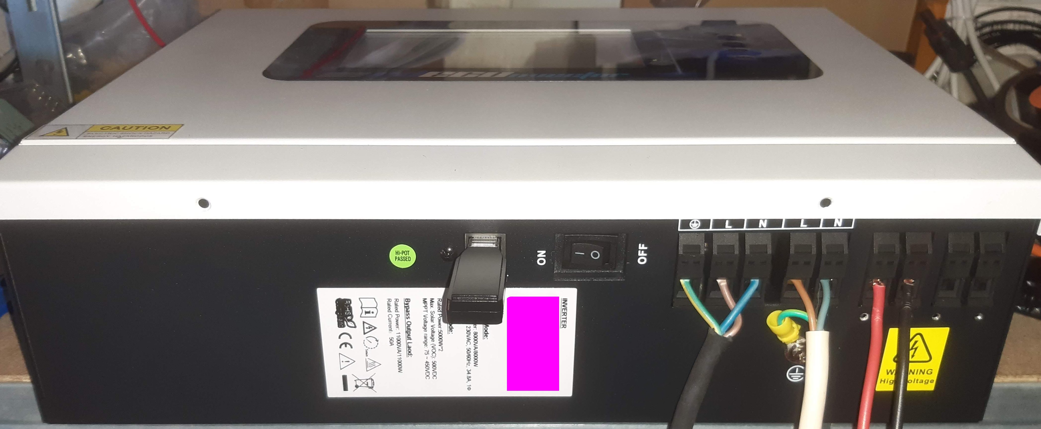

Test 8kW hybridního měniče by byl dnes zcela ideální, ale dokud neumím pořádně změřit přetoky, odkládám další testy.
Jen info, že má výkon až 8000W, připojení ze sítě MAX 50A, dvě MPPT každé až 5000Wp = 10000Wp až 450V a nemá výstup na baterii, funguje jako hybridní klimatizace, tj. FV má vždy přednost a co nepokryje FV automaticky docucává ze sítě.
Je to jeden z prvních prototypů, vyrobených přesně s tímto požadavkem, které se časem rozjedou na Slovensku s mnoha jinými výkony.
Určené jsou pro vymrzlé prostory obecních čističek odpadních vod, všude tam, kde není denně údržba a netopí se, kde nejdou, nebo nemůžou být bateriová uložiště - ke snížení výdajů za energie.
Měl by někdo nějakou ideu na další využití takového měniče ?
Obrázek jak to vypadá :
Edit: NEMĚL by mít přetoky, to byl cíl, můj úkol je to dokázat co nejpřesněji a dlouhodoběji

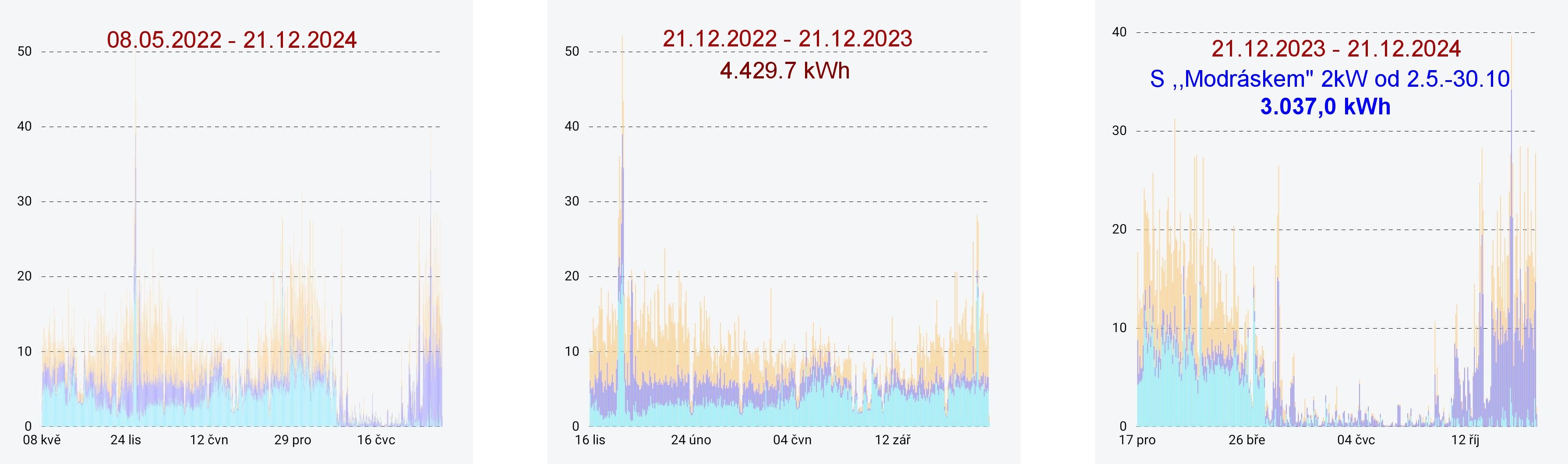

Takhle se projevil jeden Modrásek + Akku v celoročním pohledu...
Za mě dobrý - mikro přetoky jsou přikryté balkonovkou 800W za celé období šlo do přetoků 41,51kWh... To by vyšlo i v Česku dobře

Protože vyrobené energie už moc nebude, můžu si to vyhodnotit i celkově
Celková úspora je ale o něco vyšší, protože ostatní ,,odporové zátěže" hřejí každý den = i oleják je na 250W ze střechy teplý a další malé úspory jsou tak na palivu, stejně jako například malá úspora na teplé vodě do pračky přes léto (každý prd se počítá)
V létě jsem vypustil několik ,, horkých bojlerů " i dětem do bazénu, při různých testech pak hodně kWh ještě ,,zazdil" bez užitku
Pro tento rok jsem s výsledky velmi spokojený a ,,pořádné nakopnutí" do dalšího roku mám taky
Nyní umíme pokrýt víc než půlku a to je za mě dobrý výsledek
Ke spotřebě : Od září 2023 se u nás denně vaří, někdy víc, někdy míň ale denně (děti nemají obědy v nynější škole)
Obytná plocha se zvětšila významně od loňského Ježiška, kdy děti dostali nový pokojíček pod stromeček (do té doby nevyužitých - cca 35m2)
Montáže klesli na nulu, jsem výhradně doma na home-office, PC a vše běží celý den, přibylo mnoho menších ale trvalých žroutů

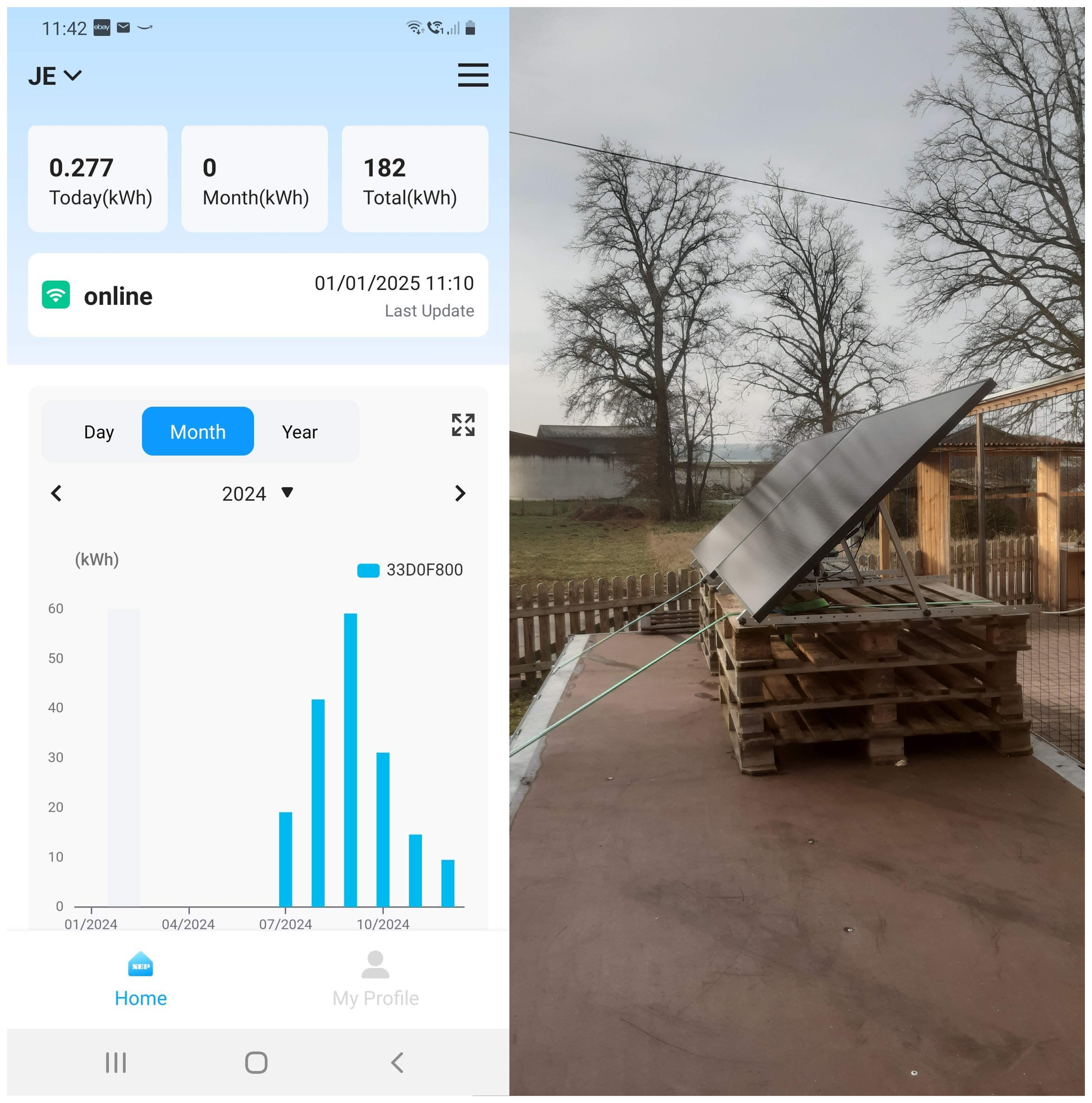

Protože jsem měřil postupně až v průběhu roku, je celý roční zisk z FV maličko ,,falešný" a doopravdy je vyšší.
K tomu patří i balkonovka, kterou ale nechám běžet pouze do července, aby bylo zmapovaných 365dní a pak to asi odpojím a vyřadím - když umíme využít zisk lépe a bez přetoků...
Sama balkónovka v aplikaci píše 182kWh ale přídavné měření naměřilo 221kWh.
Je stále umístěná dočastně a provizorně - na momentálně nevyužitém nákladním vozíku - jen jsem to zvednul o pár palet výš, kvůli stínu od sousedů.
(trošku ciká...ké řešení ale kašku na to, je to jen na čas
a přes léto je to hezky zarostlé)
