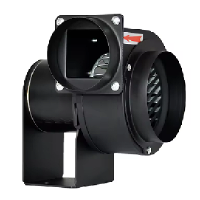

Havarijní ventilace znamená použít ventilátory do výbušného prostředí a nevím jak citlivé jsou ty senzory vodíku.
Asi by tam měly být superdrahé ventilátory v nevýbušném provedení, na druhé straně potrubní klasika s indukčním motorem také nemá jak iniciovat požár, nic tam nejiskří.
https://primavent.cz/ventilator-do-potr ... vwQAvD_BwE
Spínací relé namontovat do bezpečného prostoru, ventilátor na odsávací potrubí, na nasávací klapku se servem, které bez napětí otevře pružina a mohlo by to fungovat. Jen by to asi chtělo havarijní zdroj napájení pro ten odsávací ventilátor.

Já myslel odstředivý ventilátor s motorem zcela mimo místnost, stejně jako veškeré ovládací prvky.
Dovnitř pouze senzor a přisávací mřížku, napájení zvenčí, zcela bez rizika jiskření a čehokoliv...
Jakékoliv změny na senzoru plynů, nebo vyšší teploty, vše postupně odpojit - vypnout a začít odsávat ven - to byla moje idea :dontknow:
Nejde pouze o motor, také se u atex... řeší materiály jak dílů, tak povrchů tak povrchové úpravy :-)
U směsi plynů nemá cenu zkoumat sám jednotlivě, je třeba věřit certifikátům a manuálům atex komponent.

Pokud větrat výbušné prostředí, tak je bezpečnější místo odsávání ventilátorem ven tím ventilátorem foukat vzduch dovnitř, ale musí být ta místnost utěsněná tak, aby vzduch 6 ní šel jenom ven.
