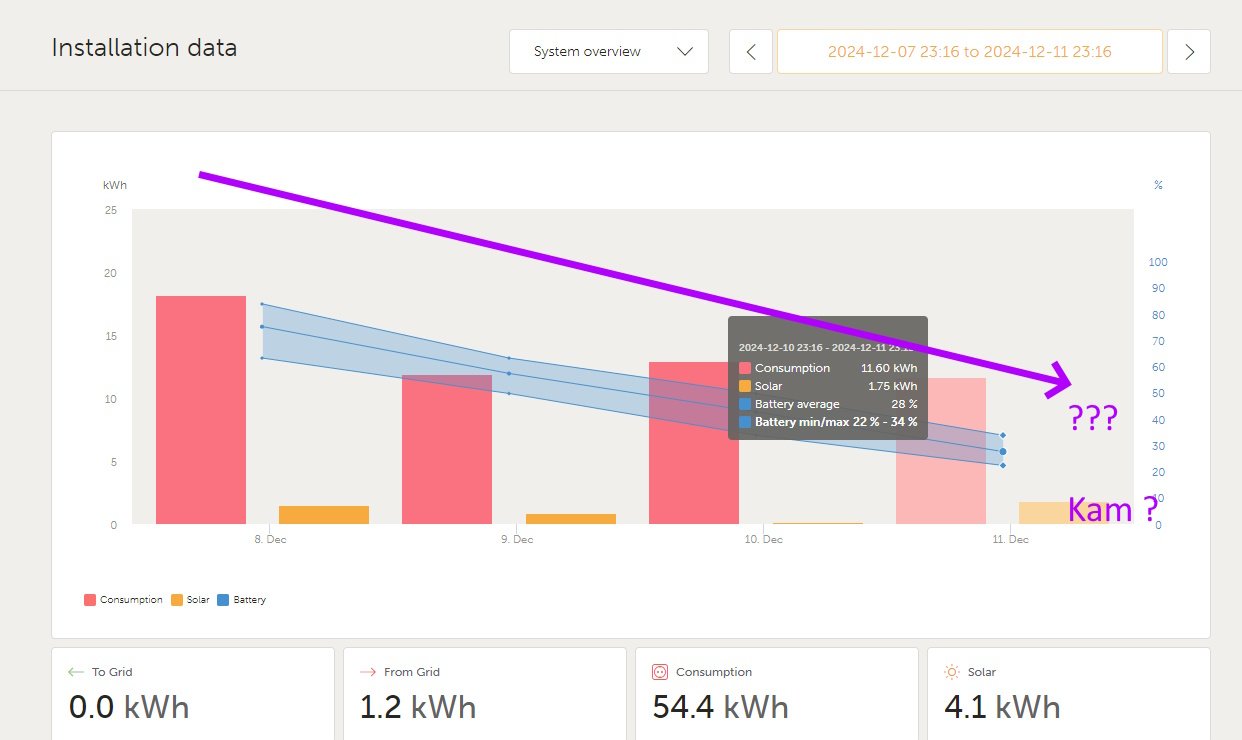

Re: Victron blackout
Pro Martin F-dnes zase blackout.Ale z z jiného důvodu.Nízké napětí na bateriích v době,kdy už to bylo dobu od baterií odpojeno.Nesmysl.Dal jsem ti tam přístup,tak se vyjádři.Opět je to zhruba po dvou hodinách,co to přeplo na síť.(spíše náhoda)Ale chyba jiná.
Zajímavé je,že blackout byl na vteřinu v 21:00.Ale HDO signál máme 21:30 momentálně.
Daj sem prosím ťa nejakú schému zapojenia a konfigurák z nastavení, lebo niečo tam máš zle, resp. nie úplne dotiahnuté do konca. Nemáš tam asistenta Ignore ACout alebo niečo podobné, aby sa si prepol na sieť v prípade potreby?
To prepetie na výstupe už máš odstránené?
Nějaký chybový kód podle led diod? Typuji to na zarušený VeBus který je souběžně se silovými kabely. Firmware jsou předpokládám u všech stejný, taktéž i nastavení krom relé, tam by mohla být také chyba u nastavení relé. Jak se dvoupár ve třífázi konfiguruje pro relé?Pavel111 píše: stř pro 11, 2024 10:18 pmPro Martin F-dnes zase blackout.Ale z z jiného důvodu.Nízké napětí na bateriích v době,kdy už to bylo dobu od baterií odpojeno.Nesmysl.Dal jsem ti tam přístup,tak se vyjádři.Opět je to zhruba po dvou hodinách,co to přeplo na síť.(spíše náhoda)Ale chyba jiná.
Popravdě,LEDky jsem nezkoumal.V momentě,kdy byla v baráku tma, jsem ručně přepnul na DS.Bylo už po deváté večer a už nebyla chuť to zkoumat a systém se pak srovnal sám.FV nemám v baráku ale přepínač sítí ano.Jedu bez asistentů mně to stačí.Přístroje jsou nastaveny stejně a mají všechny aktualizaci na xx552.Měl jsem problém,když jsem to zdvojil,s přebytky.Neustále to cyklovalo.Až když jsem to učil syna,tak jsem si všiml,že jeden měnič ze šesti má odfajfkovaný Powerassistant.Po zrušení je vše OK.Tím chci naznačit,že čím víc komponentů,tím větší je prostor pro chybu.
Ahoj ...
Sorry ja jsem nechodim a nectu kazde vlakno. Pripadne do me tukni do PM ..
Vazade v PM jsem ti psal ze jsem ochoten ti zavloat pripadne pres viber signal whatsapppp telegram nebo telefon napomoc rychleji.
Jiz v odpovedi v PM jsem ti psal ze potrebuji vice dat nebo konfiguraky k vycteni te tvoji ezoteriky.
Take jsem ti napsal ze to pouzivas ponekud nestandartne. Osobne bych to takto nastave nemohl nechat u zakaznika.
Ale muzes to pouzivat jak chces..
Chyba za 11.12.2024 je uplne stejna jak posledni ppopisovana a na tu jsem ti jiz opovedel.
Pises ze pouzivas ESS nevim jak jej mas nastavene.
Odpovidas ..
Nabíječka je zakázaná.Nechci nabíjet z DS.
VE.Bus System [276] VE.Bus Error: VE.Bus Error 5: Overvoltage on AC-out 2024-10-26 23:17:42 46s
to právě taky nechápu.
K datu 11.12.2024 jen kratce ale vlastne porad stejne.
1 - Tva baterie je udrzovana na male kapacite. (Ano nepouzivas nabijecku )
2 - V dany cas se asi menice odpojuji na zaklade nizkeho napeti na DC sbernici. (menice se snazi dodat na vystup AC nejakou energii ale na DC neni jiz energi a bateri pada pod nastaveny prah.. Jestli je to SOC nebo napeti v menicich je otazkou )
3 - podivej se proc tam mas tolik alarmu.
5 - Na mereni SOC pouzivas shunt. Nemas v systemu BMS. Je dobre shunt u vypnute FVE zakalibrovat viz navod.
Jednou za cas baterie nabit do plny aby se obnovalila hodota SOC. Coz ted v dane obdobi je problem kdyz to resis jen z regulatoru. (Takze nektery den az budes mit v bateriich dostatek energi ze slunce ) Tak ty baterie dobij naseledne z elektriky at ten shutn ukazuje spravne hodnoty.
6 - Mam tam jeste otaznik u regulatoru ... atd..
7 - Zkusit se zamyslet kdyz se nepouziva nabijecka na DC je zapojeno 6 ks MP2- 5kVA z ceho ty menice vlastne ziji kdyz nesviti
Jestli jejich spotreba neni vetsi nez vyroba ze
Asi se to chce zamyslet jak ten system provozovat. Odhadnuta hodnota SOC z shutnu pri 20proc muze byt celkem daleko od pravdy skutecneho stavu v baterii. Kazdopadne na dalsi vyjadreni klidne do PM jsem ti psal ze je potreba hlubsi popis zarizeni nebo telefonat idelane s nahledme na konfoguraci.
S uctem read ve VRM toho vidim jen cast.
S tím že se shunt rozejde oproti skuteční kapacitě v baterkách není žádná diskuze, to je fakt, stejně jako třeba pylontech se rozjede taky... Mám z loňska log, jak během 4 hodin prakticky bez odběru (cca 9-10W, cerbo, mppt, wifi přes DC/DC najednou došlo k poklesu SOC o 60% a za další 3 hodiny k úplnýmu výpadku systému. Pylontech 2xUS3000...Tady to vypadá, že to napětí jde dolů až hodně zprudka, jestli je to 16s lifepo4, tak 48V už může být pro některej článek smrtelný...
P.S. včera jsem taky musel aktivovat síťovou nabíječku, protože moje DC spotřeba (2.5-3kWh) byla každej den o dost vyšší než co přišlo ze slunka. Měnič odpočívá, čeká na jaro
škoda každé kWh, kterou sežere zbůhdarma...
Odesláno: sob lis 23, 2024 6:56 pm
od MartinF
Jen letecky k tomu 8.11. rano
1 - jsou baterky cca na 20% SOC
2 - prijde nejaka zatez na AC cca 2kW na vstupu a ten vstup se propadne o nekolik V z 242V na 233V
3 - v dany okamzik se tam muzes podivat ze ty menice startuji k dodavce do site ze zacnou dotovat energi do vystupu
a v ten okamzik padaji protze nemaji energii na DC z baterke ktere jsou v alaremech.
Je to tam i v grafech ....prepinaji se do inverting mode
Nevim proc tam mas graf generator kdyz vstup mas definovany jako grid..
Zde to nejak nechapu v grafech neni nic.
Vypnuti z 11.12. je stejna jako u predesleho z 8.11.2024
( Vzasade to chapu ... take v dany cas mam porad prazdne baterky
a do toho to peceni
. Hlavne ze mam asi 5 druhu testa a asi 30 druhu zakusku. Skoda ze ty vanoce nejsou v cervnu
Cele mne to zaujalo ze zde plave informace "Overvoltage on AC-out". Coz je takova hadanka. Ale spise to prameni z urciteho abstraktniho zapojeni nebo divne konfigurace. Nasledne se spousti do logu alarmy ktere se obvykle neobjevuji.
od MartinF
Pavla jsem jiz drive pozdal o vetsi sdilnost informaci klidne i soukrome (bez vypisovani)
Pavel neprovozuje malou FVE ale spise vetsi a takove zarizeni jiz ma sve specifika.
Nejaka predvanocni rozvaha nebo posouzeni stavu konfigurace a zapojeni jde provest na zakladne dodanych informaci
Neprovozuji ezo poradnu a nemam vesteckou kouli
To jiz necham na dalsich.
Cim vic informaci je k dispozici tim presnejsi je odpoved a rychlejsi naprava.
